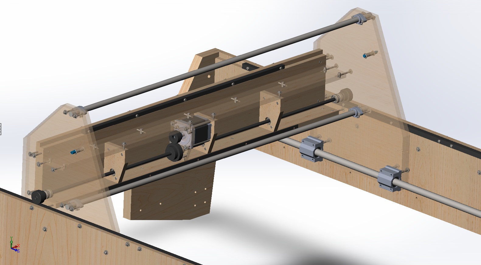

Всем привет.
Хочу попробовать такую идею
может кто пробовал так? выскажите свои мнения
полагаю что по назв. темы и картинке пудет понятно

z750 писал(а):может кто пробовал так? выскажите свои мнения
Дык, может тогда спросить в теме, откуда взята данная фото? По сути - вращаем общий вал, если он не очень длинный - вполне таки нормальная идея.

Re: Перемещение портала по оси Х одним ШД по двум зуб. рейка
Собрался крутить общий вал шестеренок которые катаются по зубастой рейке. И что сложного?

aftaev писал(а): И что сложного?
Сложного не чего нет одна шестерня жестко зафиксирована вторая должна иметь возможность позиционироватся по оси вращения.

Сообщение gendos »
Нужно только не забыть добавить муфты .Шестерни не должны быть жестко закреплены друг с другом, точнее должна быть возможность их разворота относительно друг друга для выставления портала под 90 градусов относительно другой оси

aftaev писал(а):Собрался крутить общий вал шестеренок которые катаются по зубастой рейке
А вообще граждане это всё домыслы, а на самом деле всё может быть иначе, просто нам до конца не объяснили замысел, вот.

честно сказать то я не видел нигде такого решения, но больше чем уверен что такое есть и с удовольствием бы посмотрел если кто даст ссылку или картинку, буду благодарен. и на щет вопроса то тут его нет как такового, просто хотел услышать мнения.
p.s. да, я мало искал, потому может и не нашёл.

У меня иак и сделано только на ремнях. Не вижу ничего сложного :D

z750 писал(а):честно сказать то я не видел нигде такого решения, но больше чем уверен что такое есть и с удовольствием бы посмотрел если кто даст ссылку или картинку, буду благодарен. и на щет вопроса то тут его нет как такового, просто хотел услышать мнения.
В теме "Конструкция плазменных станков ЧПУ", есть фото нескольких больших станочков с зубчатой рейкой:
http://www.cnc-club.ru/forum/viewtopic. ... 0%BA%D0%B0
На хоббийных станках зубчатая рейка не используется в силу того, что это постоянный лязг железа, на открытую рейку оседает пыль и опилки.

есть масса вопросов.
если все запчасти уже есть (рейки, валы, шестерни-муфты) - то отлично, работать будет, двигать фанерную конструкцию и очень даже неплохо.
если этого нет, то проще, дешевле и надёжнее сделать на одном движке и длинном ремне. П-образный дифф привод. будет двигать лёгкую раму даже энергичнее первого варианта.
третий вариант - если портал тяжёлый или требует повышенной точности - решение потребует увеличения сечения приводного вала, станочного профиля зубьев рейки и мощного движка. что сравнимо с дешёвыми швп, которые дадут фору зубьям при всех равных.
так что данных маловато, чтобы однозначно сказать. но конструкция при определённых условиях рабочая и даже может где-то себя оправдать (на длинных линиях, к примеру)
