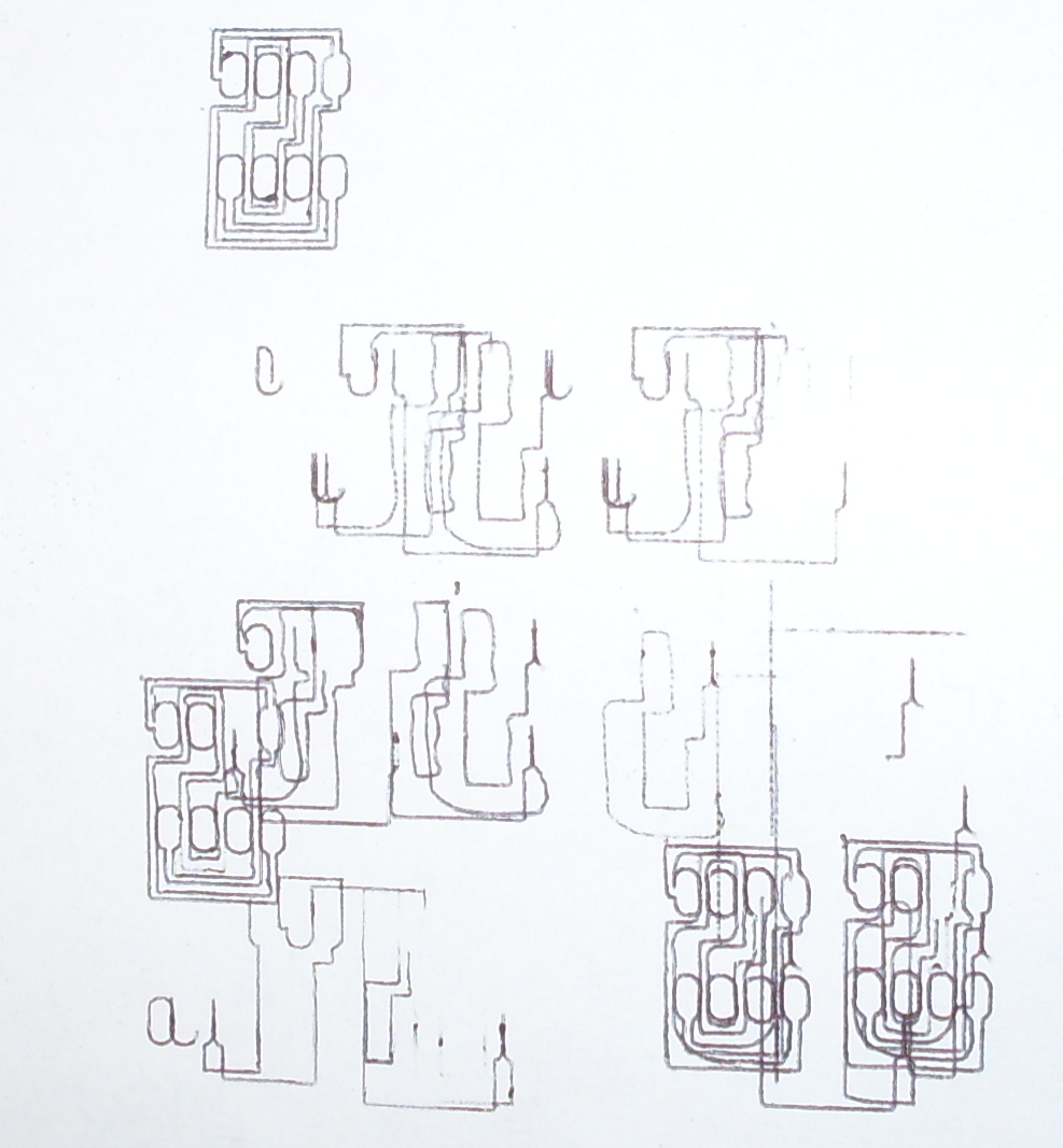

траблы с повышением скорости. слева вверху нарисовано на скорости 500(ползунком уменьшил с 6000), рисует нормально. ниже нарисовано на скорости 6000 , такое ощущение что оси отзеркалились. просто надо поднять скорость в 10 раз и такая фигня вылезает :?

У Вас
BASE_PERIOD = 150000
SERVO_PERIOD = 1000000
большУю скорость с этими таймингами не выставишь, диагноз - пропуск шагов на шаговых двигателях из-за чрезмерно большой скорости-ускорения, лечение - добиться BASE_PERIOD < 15000.

не сканало.уменьшил до 15000 начались пропуски шагов. тогда уменьшил оба параметра до 55000 картина та же что и при 150000. причём первый запуск всё нормально рисует, а второй раз кривульку рисует. помогает только перезапуск компа. да и не вижу я никаких пропусков шагов.

novarobotix писал(а):не сканало.уменьшил до 15000 начались пропуски шагов.
А что показывает Latency test ?

да нормально ездит.только надо с параметром ускорения поиграться чтобы углы не скругляло(заносит тяжёлую каретку на поворотах :D ). только вот до этого не доходит дело - каракули рисует. шпильки кстати прекрасно справляются.дши-200 тоже. скорость максимальная 10 оборотов в секунду в полушаге.
90000
90000
90000 - слишком много. Поборитесь сначала с этим. Хотя бы добейтесь Latency test 15000, а лучше еще меньше.

verser писал(а):90000 - слишком много. Поборитесь сначала с этим. Хотя бы добейтесь Latency test 15000, а лучше еще меньше.
зачем? у меня максимальная скорость мотора 10 об в секунду на полушаге.
и даже на скорости 500 мм такая фигня вылазит

два раза на скорости 6000 оно нормально нарисовало, второй раз в колею попало. естественно до 6000 разгоняться не успевало. отъехал на другое место чтобы ещё раз нарисовать - кракозяблы пошло рисовать.
а как оно первые 2 раза смогло нарисовать нормально? глюк какой-то проявляется.

novarobotix писал(а):зачем? у меня максимальная скорость мотора 10 об в секунду на полушаге.
А какое перемещение за 1 оборот шаговика?

verser писал(а):А какое перемещение за 1 оборот шаговика?
10 мм

novarobotix писал(а): крутил несколько г кодов, пропусков не обнаружено.
так что высказывание - "ДШИ ну совсем не для такого винта" взято с потолка.
Угу, и самое первое ваше сообщении ярко про это говорит. если у вас и при 500мм/мин пропуски шагов - как вы можете быть уверены, что их нет при 6000???
К слову:
novarobotix писал(а): А что показывает Latency test ?
90000
хотелось-бы узнать - что за калькулятор у вас? Ибо даже на второпне 500МГц латенси выше 30к не поднималось(точнее 24-26 тысяч средний показатель). Или паралельно с управлением вы ещё что-то на компе делаете?
Re: траблы с повышением скорости
Такой винт может легко двигаться на одних участках и клинить в других.
Траекторию "срезает" не из за скорости, а из за того, что нужно было выбрать режим G61, если не знаете, какие параметры задать для G64.
И показания латенси тест в 90 000 - это жуть! Что-то не работает.
