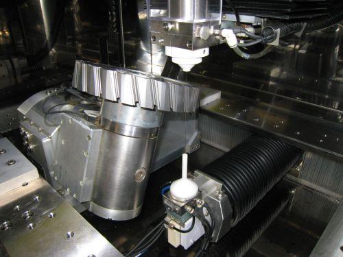

Давно мучает один вопрос: как выполнено уплотнение нижней штанги проволоковырезного станка на входе в ванну, если бы там была одна ось, то никаких проблем - сальник или гофра (как на фото), но там же две оси... по идее там видно вторую плоскую гофру, но как она уплотняется? весь мозг сломал уже :freak: есть, кто вживую импортные WEDM видел?

Там тупо пластина в которой ходит хобот. Пластина прижата по периметру к уплотнителю. сзади ванна слива, в которую стекают протечки.
Пластина прижимается роликами с пружинами и скользит по ванне вместе с хоботом.
Вернее пластина с хоботом постоянны в положении по отношению к станкку, а елозит ванна...
ручеёк из ванной - вполне приличный. литр пожалуй за минуту будет...
