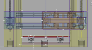

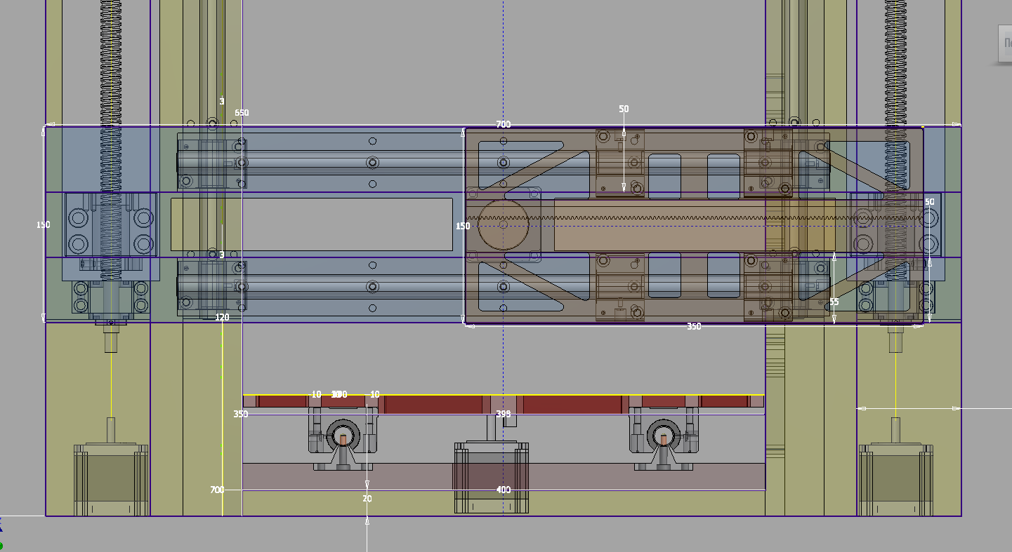

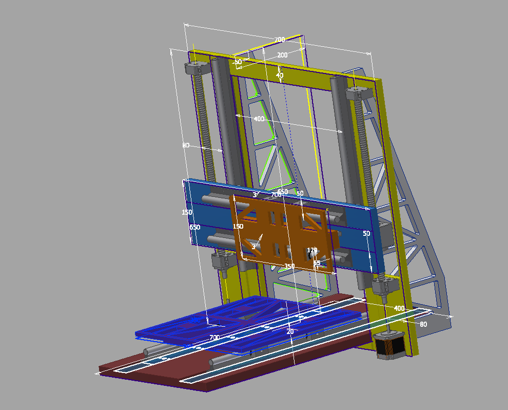

master_70
Сообщения: 1935
Репутация: 317
Откуда: Московская_обл
Re: 3d printer (софт и рама)
Сообщение master_70 »
вот проект мой . это пока эскиз 3д принтера. тоже на ардуне будет .
IMG_26122014_130344.png (5979 просмотров) <a class='original' href='./download/file.php?id=41913&mode=view' target=_blank>Загрузить оригинал (93.57 КБ)</a>
IMG_26122014_135215.png (5976 просмотров) <a class='original' href='./download/file.php?id=41914&mode=view' target=_blank>Загрузить оригинал (134.46 КБ)</a>
так что слижу за всеми постами тут кто строит 3д принтер .

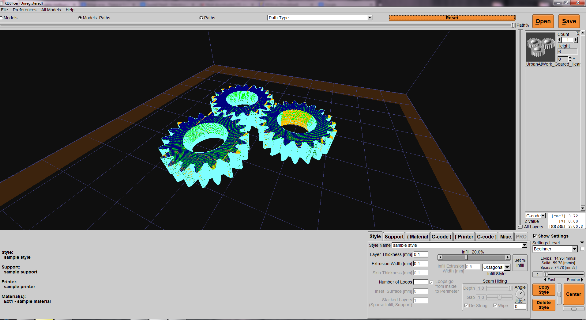

Сообщение solo »
программы слайсеры , в их задачи входит преобразование stl файла в Ж код
как по мне не сложная прога слайсер КИСС , (если выбрать уровень Beginner ) пользуюсь постоянно, настроек не так много, да и качество печати моделей получается более менее приличное.
поддержки при печати можно отключить в настройка слайсера.
Cura тоже не сложная прога , не пользовался , но при визуальном изучении проги показалось что настоек минимально.
