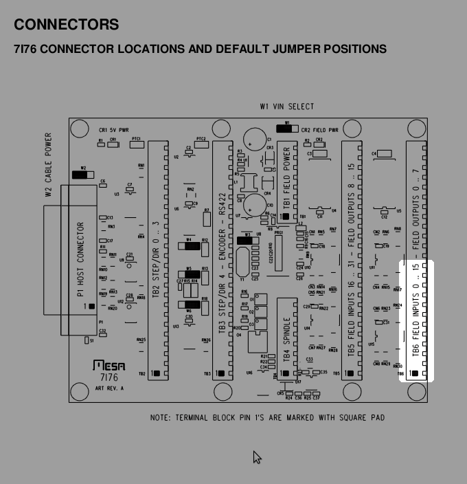

PKM, вы были правы в плане того что в файлах конфигурации были неверные параметры и из-за этого и случалась та ошибка. В теме http://www.cnc-club.ru/forum/viewtopic. ... 76#p149438 я нашел файлы конфигурации которые мне подошли за исключением высокой скорости. Спасибо человеку что их выложил. Станок ожил и двигаются все три оси. Теперь бы подключить лимиты но я совсем не могу соотнести строки в хал

с коннекторами 7i76 . Как понять на какой разьем подают эти сигналы и что это за сигналы? Предполагаю что это лимиты совмещенные по функции еще и с хоумами.
Re: настройка EMC2 - настройка скорости по осям.
telea писал(а): Предполагаю что это лимиты совмещенные по функции еще и с хоумами.
да
telea писал(а):соотнести строки в хал с коннекторами 7i76
hm2_5i25.0.7i76.0.0.input-08-not
7i76-inputs.png (2990 просмотров) <a class='original' href='./download/file.php?id=41257&mode=view' target=_blank>Загрузить оригинал (99.2 КБ)</a>

на терминальном блоке TB6 нет пина общего провода, и пока не могу найти в документации с какого разьема его брать?

если я правильно понял то что писано на 13 странице документации к 7i76 то концевик лимита нужно подключить одним проводом к пину 5 VIN TB1 а другим к напимер мне нужен сигнал net min-home-x <= hm2_5i25.0.7i76.0.0.input-08-not то 9пин TB6 ?

Елси это обычный концевик, то другой провод от него идет к питанию (ТВ1). Таким образом при замкнутом концевике получаем 1 на входном пине, при разомкнутом 0.

на TB1 много пинов и лишь на крайние подается внешнее питание а вот для чего предназначены все остальные для меня пока загадка, но я понимаю что тот кто проектировал плату тот точно понимает что и для чего...
VFIELD - питание для выходов. Именно это напряжение через выходной транзистор подаётся на испольнительные устройства. 4 контакта сделаны для того, чтоб не погорели дорожки/контакты от большого тока. Питание желательно подавать на все 4.
VIN - это питание для входов, отдельно сделано для того, чтоб можно было датчики запитывать от источника с напряжением, отличным от подаваемого на VFIELD. Рядом на плате есть джампер соединяющий VIN с VFIELD, по дефолту соединено.
