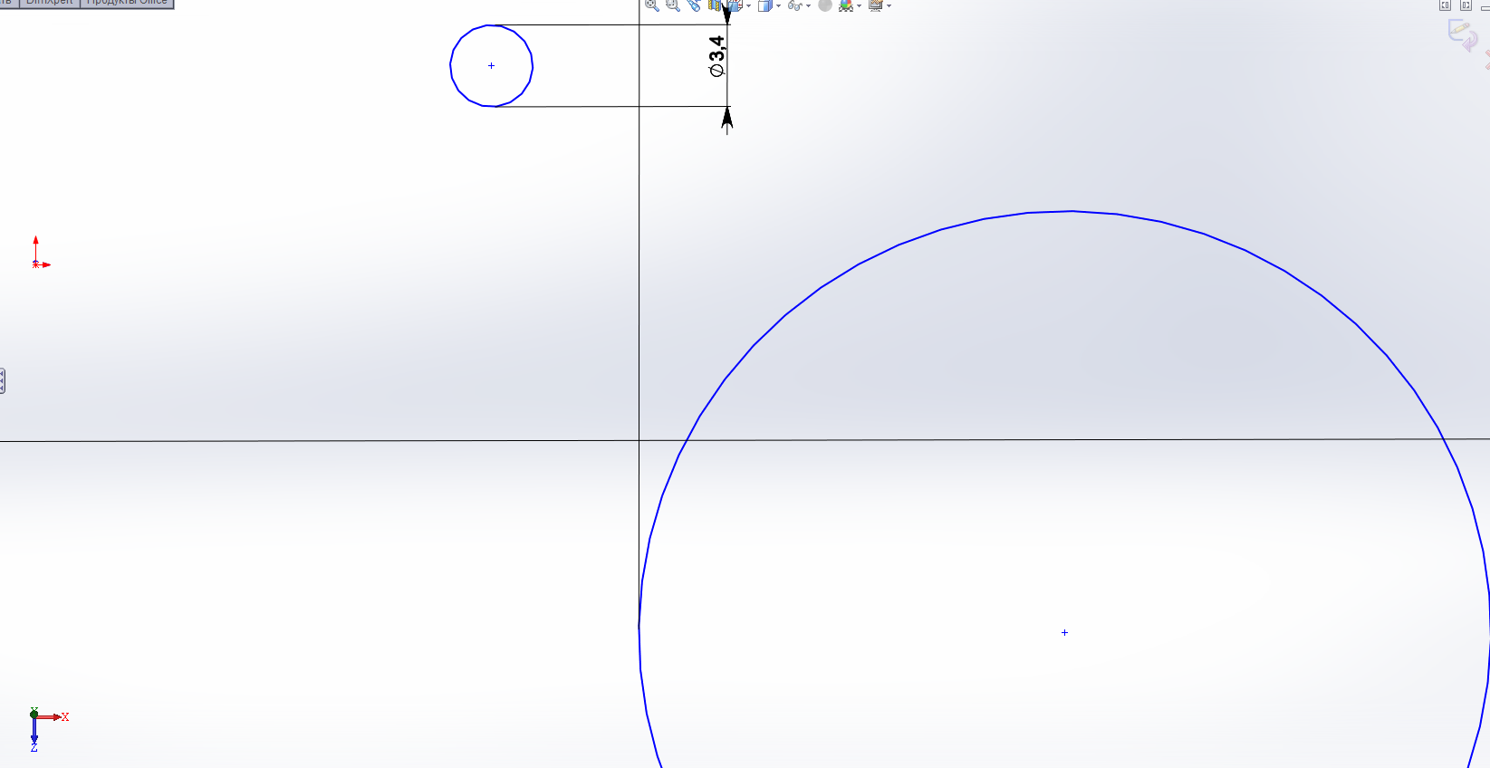

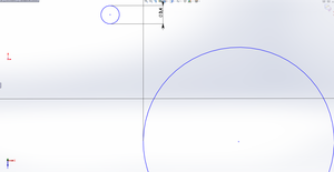

Подскажите, при сохранении в формат dfx круги становятся многоугольниками. Как сделать круг, ну точнее как понимаю очень многоугольный многоугольник, что-б практически круг)
Спасибо)

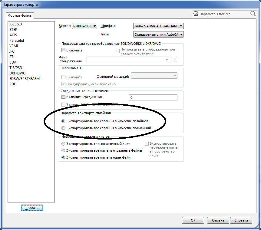

GhOsTPTZ писал(а):Подскажите, при сохранении в формат dfx круги становятся многоугольниками. Как сделать круг, ну точнее как понимаю очень многоугольный многоугольник, что-б практически круг)
Спасибо)
В параметрах экспорта посмотри
Спасибо)
Использовать вывод в DWG вместо DFX и дуги останутся дугами

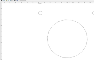

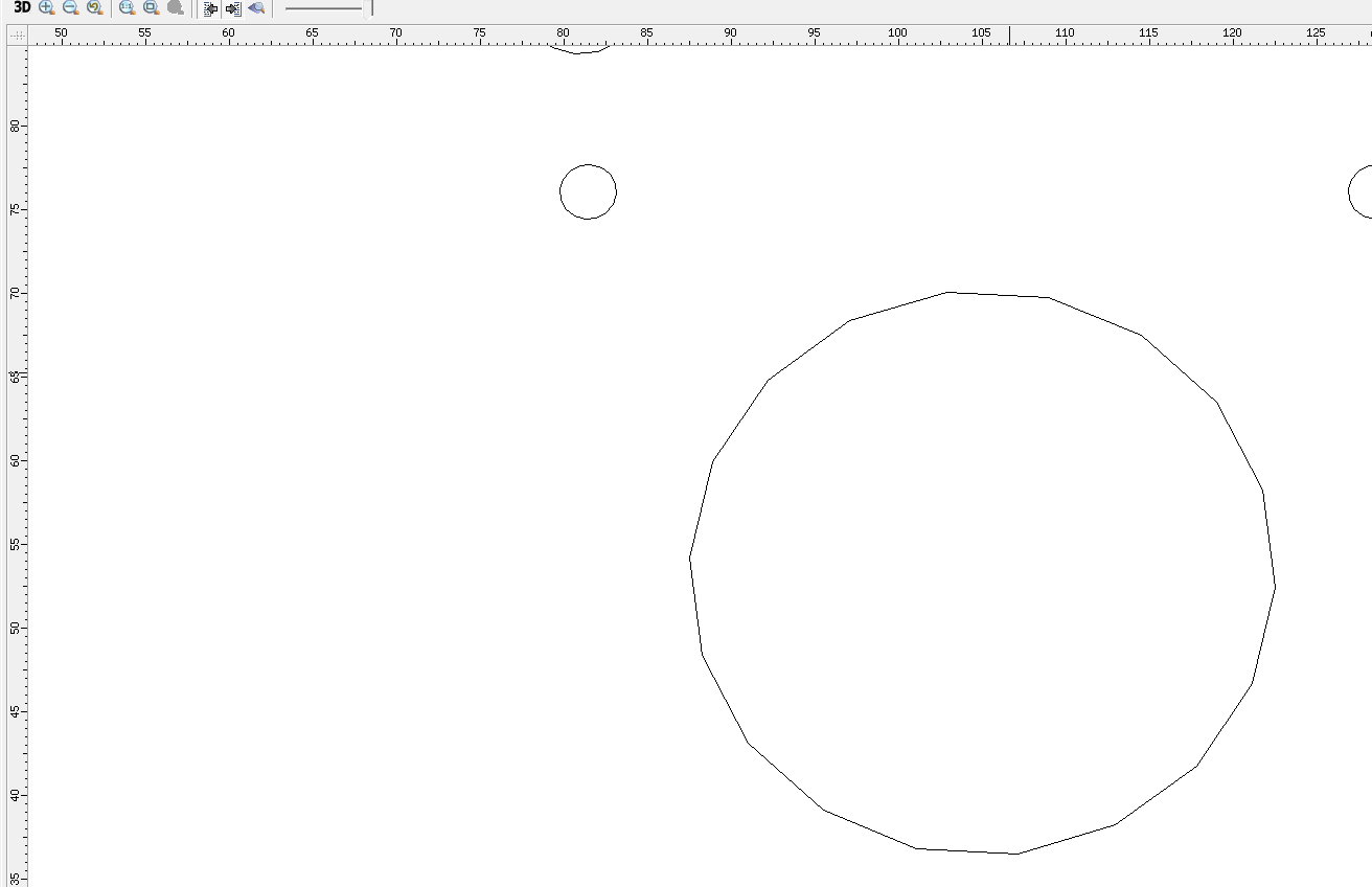

GhOsTPTZ
Сообщения: 196
Зарегистрирован: 09 фев 2015, 02:11
Репутация: 9
Re: Вопрос по SolidWorks
Сообщение GhOsTPTZ »
И оба способа не помогли, сейчас пробегусь по всем файлам, один сохранялся точно норм, один многоугольниками.
Один файл сохраняется норм, остальные так.
2016-06-24_09-23-06.png (16585 просмотров) <a class='original' href='./download/file.php?id=83262&mode=view' target=_blank>Загрузить оригинал (100.34 КБ)</a>
2016-06-24_09-22-23.png (16585 просмотров) <a class='original' href='./download/file.php?id=83263&mode=view' target=_blank>Загрузить оригинал (13.04 КБ)</a>

DWG железно сохраняет дуги дугами, пробуйте внимательнее.

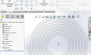

Можете глянуть, может что-то черчу не так?
https://yadi.sk/d/TjmvfO1lski6N
Пару файлов нормально переводит, попроще, даже в dfx.
Рад находиться здесь)

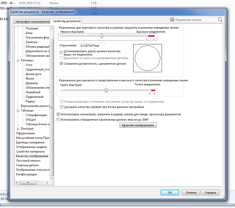

GhOsTPTZ писал(а):И оба способа не помогли, сейчас пробегусь по всем файлам, один сохранялся точно норм, один многоугольниками.
здесь посмотри еще. (16579 просмотров) <a class='original' href='./download/file.php?id=83266&mode=view' target=_blank>Загрузить оригинал (61.5 КБ)</a>
здесь посмотри еще.

Будете смеяться, но на максимум поставил, а результат тот-же)
И в dwg и в dfx.
И в режиме "максимальное качество dwg\dfx" и без.
Может что-то там не закрепил, но ведь есть файлы где всё ок, а делал всё одинаково.
