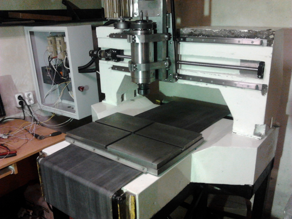

Просто смотрю на многоуважаемых людей, создающих портальные станки со столом 500х400, потом всё равно ставящих в угол тиски 345х95, обрабатывающих в них детали 100х100, и возникает вопрос: зачем?

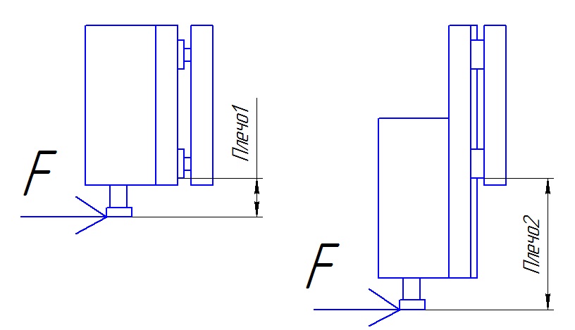

Речь идёт о 3-х координатном горизонтально-фрезерном станке со столом, расположенным вертикально и перемещающимся по оси Y.
Структурная формула компоновки YOXZCh или YХOZCh.
Идея состоит в том, чтобы перемещать в вертикальной плоскости тот узел, который легче, то есть стол с заготовкой в случае обработки малогабаритных деталей.

Захар666, первую фотку откуды выдрал?

Вот смысл:
Захар666 писал(а):Идея состоит в том, чтобы перемещать в вертикальной плоскости тот узел, который легче, то есть стол с заготовкой в случае обработки малогабаритных деталей.
Вот схема:
Nick писал(а):В принципе разницы нет, можно поставить фрезер с подвижным столом на бок и получить станок, который описал ТС.
Первое фото взял здесь: http://www.cncecke.de/forum/showthread. ... 58&page=12

Захар666 писал(а): Вот схема:
Вот два станка с подвижным "столом на боку", какой больше подходит под вашу идею?
