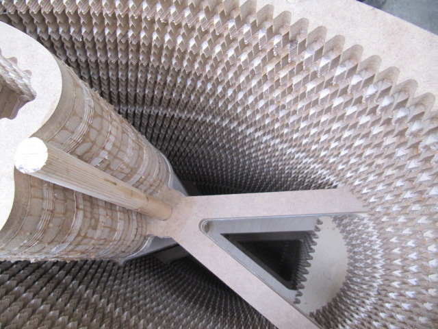

Намечается однотипная работа по МДФ. С МДФ дела не имел.
МДФ основной.JPG (13098 просмотров) <a class='original' href='./download/file.php?id=40461&mode=view' target=_blank>Загрузить оригинал (81.57 КБ)</a>
Около 150-170шт подобных (ассортимент 4-5 разновидностей) из МДф толщийон 16-20мм. Габарит где то 380х650мм. При сквозном прорезе 4-5м реза одна штука, итого на вскидку 600-700метров реза это если одним проходом, по факту будет больше.
Работа разовая.
Каких то модных фрез по МДФ нет. В наличии 1-2х перьевые прямые концевые фрезы с твердосплавными напайками 5-12мм + жемня спиральнык китайцев 3,175мм + чуть чуть одно заходных спиральных 5мм (режу ими алюминий, для чего они х.з. т.к. купил на рынке вместе с советскими)
Каково Ваше мнение можно ли обойтись концевыми?
Какие лучше режимы глубина за проход, подачу смогу до 1800мм/мин (возможности станка), обороты, диаметр фрезы?
Какая фреза в идеале подходит для такой работы?

Попробовал китайскую спиральную фрезу 3,175 из дешевых которые по 10-12 дол пачка. Она очень хорошо отработала, до нее пробовал прямую пазовую с твердлосплавными напайками (для ручного фрезера) - не то. Сначала думал 10-15 заготовок и менять фрезу, в итоге бывало заходило и за 20-30 заготовок. Когда фреза хорошо подсаживается по границе прохода образуется бахрома (в моем случае не страшно) видно на крайней фотке второй детали свехху. Крепил сначала просто прихватами по 4м углам, потом по двум противоположным и все. Резал МДФ 16мм в два прохода по 8мм, фанеру в 3 равнозначных прохода.
Пробовал МДФ и в один проход, нормально режет только Кресу тяжело, если бы более мощный шпиндель то думаю можно было бы продолжать резать за раз.

У богатых аудиофилов свои причуды, это будут наборные супер пупер аудиоколонки :hehehe:

Вот такие вышли корпуса, еще будет накладная "морда", шпаклевка покраска или шпонирование.
