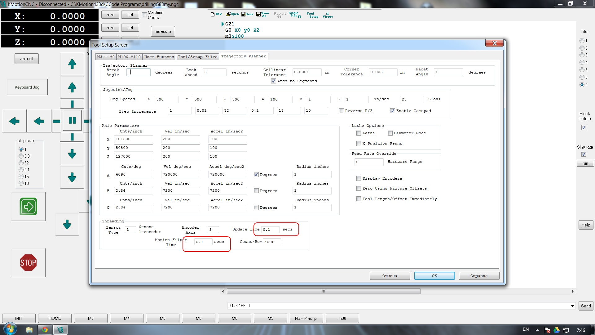

ukr-sasha
Сообщения: 3343
Репутация: 2181
Откуда: Киев, Украина
Re: Датчик оборотов шпинделя.
Сообщение ukr-sasha »
Попробуй увеличить значения:
Безымянный.jpg (17140 просмотров) <a class='original' href='./download/file.php?id=39807&mode=view' target=_blank>Загрузить оригинал (370.55 КБ)</a>

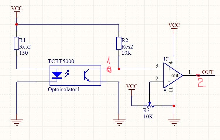

Demetrius писал(а):
selenur писал(а):А есть возможность посмотреть сигнал с датчика, с помошью осцилографа? когда показания скорости нормальные, и с ошибкой? Интересно что за датчик используется?
Датчик TCRT5000. Но как выяснилось он здесь не причем, кусок провода подключенного к KFlop ловит наводки. :thinking:
Вот один из множества примеров схем как обычно подключают И собственно отметил точку 1 и точку 2:
1) если сразу от датчика тянуть длинный провод к контроллеру.
2) если компаратором его сразу делать 0 или Vcc(+5v) и потом уже по проводу к контроллеру.
У тебя какой из вариантов? :-)
Дмитро

Подключил через Триггера Шмитта, но от него к контроллеру провода около 300 мм. Попробую укоротить на сколько это возможно, испытания буду проводить когда куплю микросхемку, а то во время экспериментов сжег.
