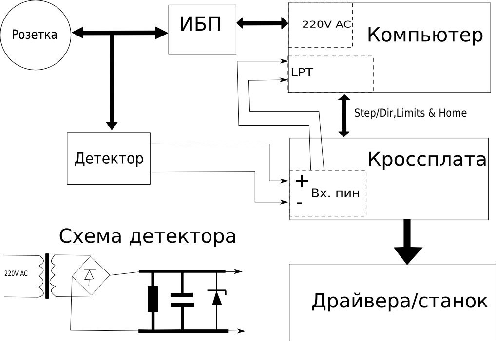

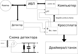

Хорошо.
Для начала рисунок:
ghghg2.png (4513 просмотров) <a class='original' href='./download/file.php?id=39576&mode=view' target=_blank>Загрузить оригинал (55.82 КБ)</a>
По нему есть вопросы?
Что стало понятным и что осталось не ясным?
Детектор можно собирать из старого блока питания роутера/свича или подобного устройства.

спасибо
по "железу" как раз и было все понятно.
не понятно как заставить сделать скриншет (обработать событие), или где ЕМС хранит лог.

Значит в hal добавляешь команду net перебрасывающею сигнал ...
А чёрт,забыл что консоль MDI во время работы блокируется...
Значит сигнал надо перебрасывать в два места:
Первое инверсный сигнал с входного пина LPT порта командой net подключаешь к пину halui.program.pause чтобы программа при пропадании электричества вставала на паузу.
Прямой сигнал с этого же пина подключаешь к пину halui.program.resume,чтобы при возобновленный электричества до выключения ПК программа запустилась обратно.
Может имеет смысл использовать hal компонент debounce
Второе место:
Тебе надо будет сделать свой компонент hal на питоне.
Прототип компонента можно посмотреть в этом посте:Re: EMC2 и неровная поверхность гравировки #224
Ну конечно он решает другую задачу и 90% кода надо выкинуть,но посмотреть что и как делается там можно.
Ну значит подаёшь на вход компонента сигнал c LPT,ну а в нём делаешь условие и при его выполнении делаешь вызов внешней программы для делания скришотов.
И после выполнения всех действий не забудь отсинхронизировать буфферы файловой системы командой sync && sync && sync
А то погибнет скриншот в кеше записи.что делать будешь?
