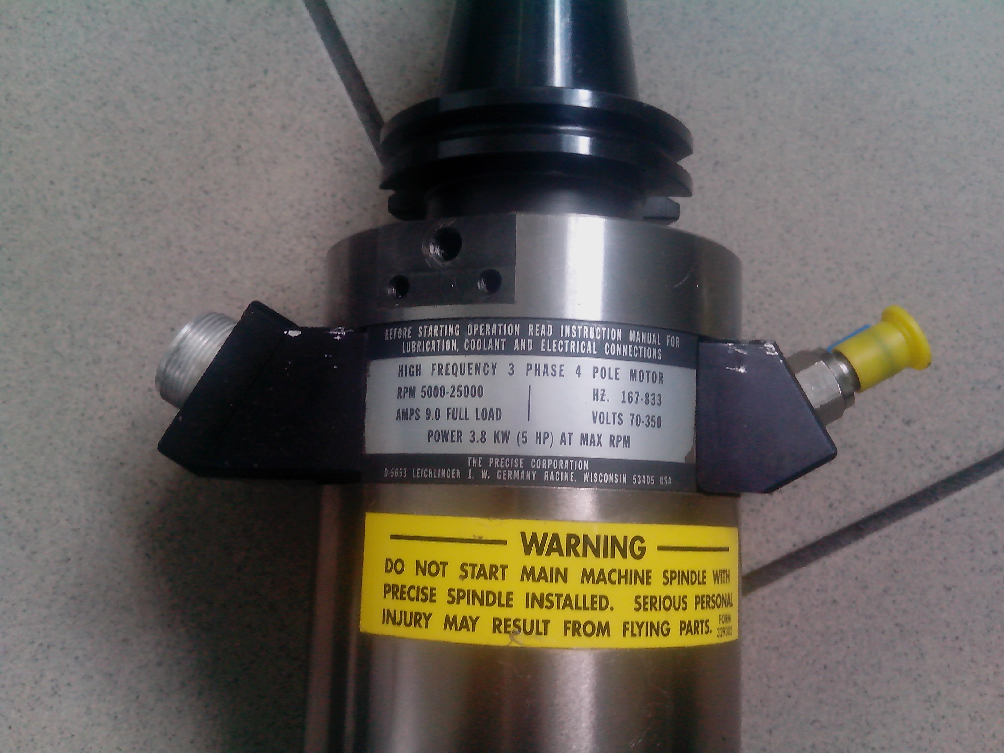

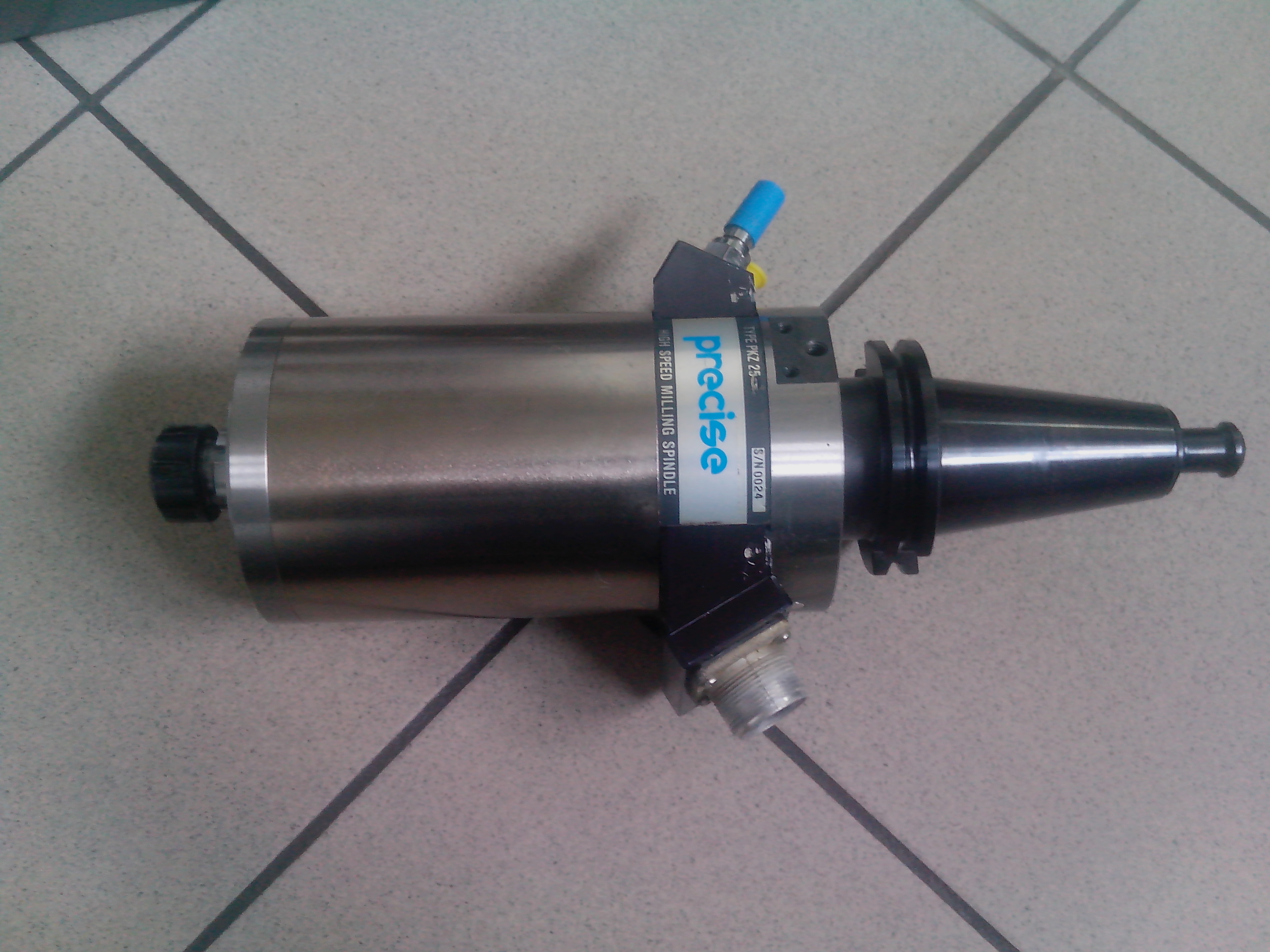

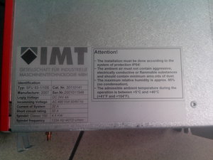

Дали мне для настройки шпиндель PRECISE
Мощность 3.8 кВт, обороты 5000-25000, частота 167-833 Гц, напряжение 70-350 В
Водяное охлаждение.
Выглядит он так
IMG_20141219_114935.jpg (5387 просмотров) <a class='original' href='./download/file.php?id=38718&mode=view' target=_blank>Загрузить оригинал (1.53 МБ)</a>
IMG_20141219_115013.jpg (5387 просмотров) <a class='original' href='./download/file.php?id=38719&mode=view' target=_blank>Загрузить оригинал (1.41 МБ)</a>
IMG_20141219_115044.jpg (5387 просмотров) <a class='original' href='./download/file.php?id=38715&mode=view' target=_blank>Загрузить оригинал (1.61 МБ)</a>

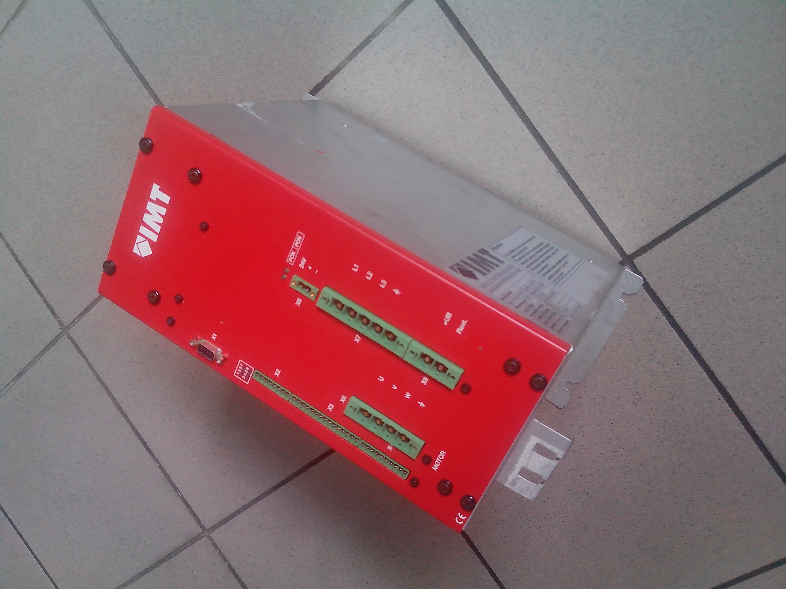

Частотник такой.
IMG_20141219_115348.jpg (5387 просмотров) <a class='original' href='./download/file.php?id=38716&mode=view' target=_blank>Загрузить оригинал (1.61 МБ)</a>
IMG_20141219_115420.jpg (5387 просмотров) <a class='original' href='./download/file.php?id=38717&mode=view' target=_blank>Загрузить оригинал (1.36 МБ)</a>
Подержав в его руках и больше не хотел отпускать :cry:
Качество на высоте.
Один недостаток специфические цанги не ER а SRP размер 20

Т.е. он вставляется в основной шпиндель?
Сообщения: 9583
Re: Шпиндель PRECISE - подключение, настройка, испытание
PKM писал(а):Т.е. он вставляется в основной шпиндель?
Ну да :)
Похоже конус iso 40, если не ошибаюсь :think:
Сообщения: 34042
Да. Такое видел и китайцы делают ;)
Дмитро
Сообщения: 1060
Репутация: 1139
Откуда: Киев
Сообщение Дмитро »
Predator писал(а):Похоже конус iso 40, если не ошибаюсь
Да ставится в шпиндель, это для больших станков. Конус 45, но его можно снять.

Дмитро
Сообщения: 1060
Репутация: 1139
Откуда: Киев
Сообщение Дмитро »

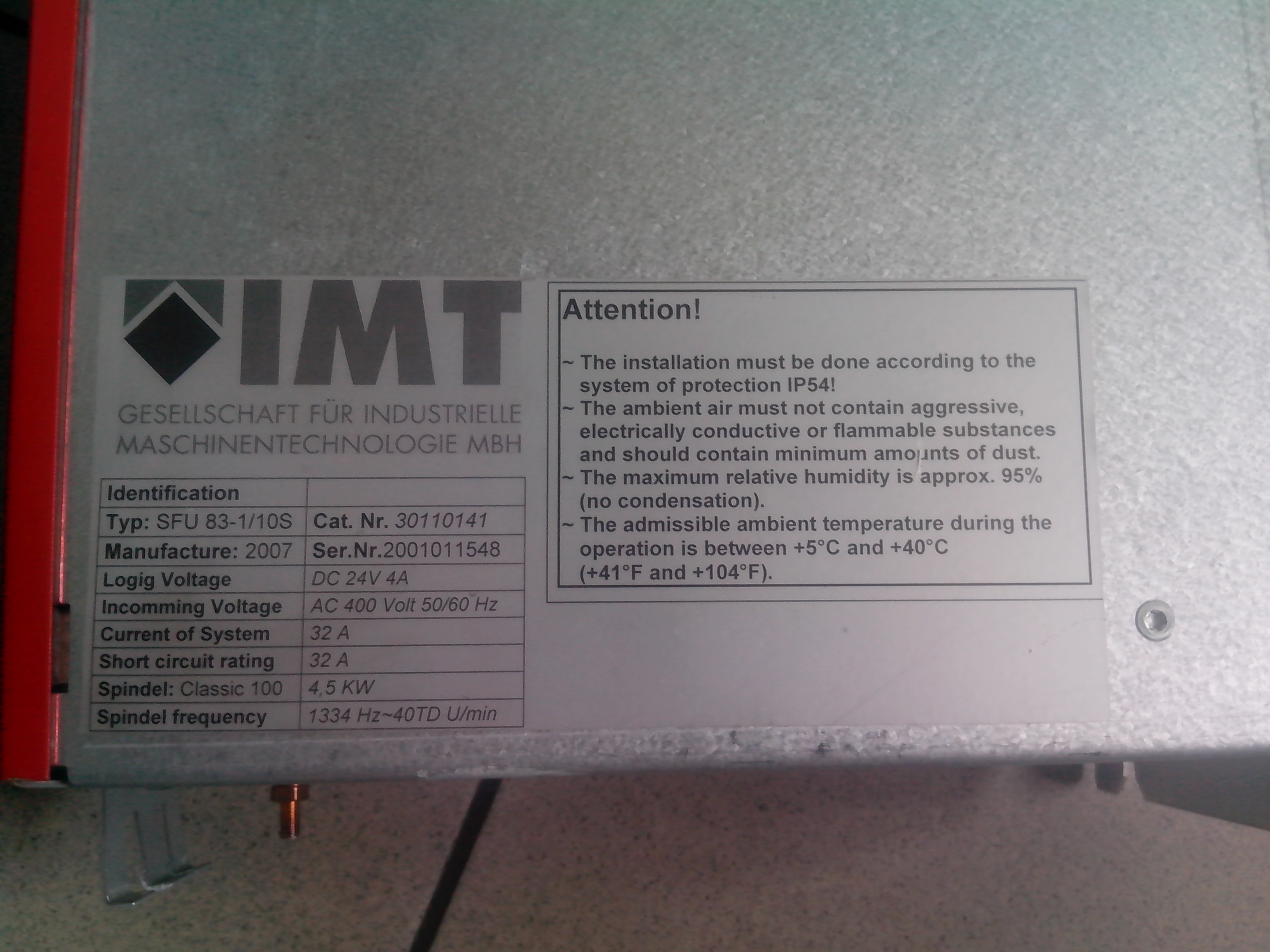

На днях испытал частотник. Подключил к нему для испытания обычный асинхронник 500 Ватт, секунд за десять двигатель моментально раскалился, в руках нельзя было держать :D
До шпинделя дело пока не дошло, нужна еще система смазки, пробовал подключать к частотнику siemens 4 кВт не потянул. :thinking:
Частотник настраивается легко, он же именуется как FC80 фирмы SIEB & MEYER AG
Мажет управлять как асинхронными так и синхронными двигателями.
Документацию на частотник и программу для настройки прикрепляю.
FC80_Asynchronous_Synchronous_0218071X.rar
(983.92 КБ) 2384 скачивания
fcontrol8x.rar
(20.39 МБ) 440 скачиваний

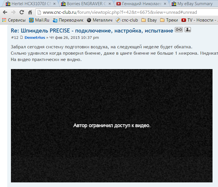

Забрал сегодня систему подготовки воздуха, на следующей неделе будет обкатка.
Сильно удивился когда проверил биение, даже в цанге биение не больше 1 микрона. Индикатор 2 микрона, стрелка еле шевелится.
На видео практически не видно.
https://www.youtube.com/watch?v=aQEMyxzMKdA
Сообщения: 34042
Интересное видео :hehehe: Черный квадрат :hehehe:
Сообщение Дмитро »
aftaev писал(а):Черный квадрат
Исправил, :good:
