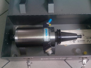

Дали мне для настройки шпиндель PRECISE
Мощность 3.8 кВт, обороты 5000-25000, частота 167-833 Гц, напряжение 70-350 В
Водяное охлаждение.
Выглядит он так
IMG_20141219_114935.jpg (6078 просмотров) <a class='original' href='./download/file.php?id=38718&mode=view' target=_blank>Загрузить оригинал (1.53 МБ)</a>
IMG_20141219_115013.jpg (6078 просмотров) <a class='original' href='./download/file.php?id=38719&mode=view' target=_blank>Загрузить оригинал (1.41 МБ)</a>
IMG_20141219_115044.jpg (6078 просмотров) <a class='original' href='./download/file.php?id=38715&mode=view' target=_blank>Загрузить оригинал (1.61 МБ)</a>
Частотник такой.
IMG_20141219_115348.jpg (6078 просмотров) <a class='original' href='./download/file.php?id=38716&mode=view' target=_blank>Загрузить оригинал (1.61 МБ)</a>
IMG_20141219_115420.jpg (6078 просмотров) <a class='original' href='./download/file.php?id=38717&mode=view' target=_blank>Загрузить оригинал (1.36 МБ)</a>
Подержав в его руках и больше не хотел отпускать :cry:
Качество на высоте.
Один недостаток специфические цанги не ER а SRP размер 20

Т.е. он вставляется в основной шпиндель?
Re: Шпиндель PRECISE - подключение, настройка, испытание
PKM писал(а):Т.е. он вставляется в основной шпиндель?
Ну да :)
Похоже конус iso 40, если не ошибаюсь :think:
Да. Такое видел и китайцы делают ;)
Predator писал(а):Похоже конус iso 40, если не ошибаюсь
Да ставится в шпиндель, это для больших станков. Конус 45, но его можно снять.

Demetrius писал(а):Да ставится в шпиндель, это для больших станков. Конус 45, но его можно снять.
что они с ним делать собрались?

aftaev писал(а):что они с ним делать собрались?
Формующие поверхности для литья.
Demetrius писал(а):Формующие поверхности для литья.
а станок у них какой?

aftaev писал(а):а станок у них какой?
Не знаю, но большой, около 2500х1500х1000
