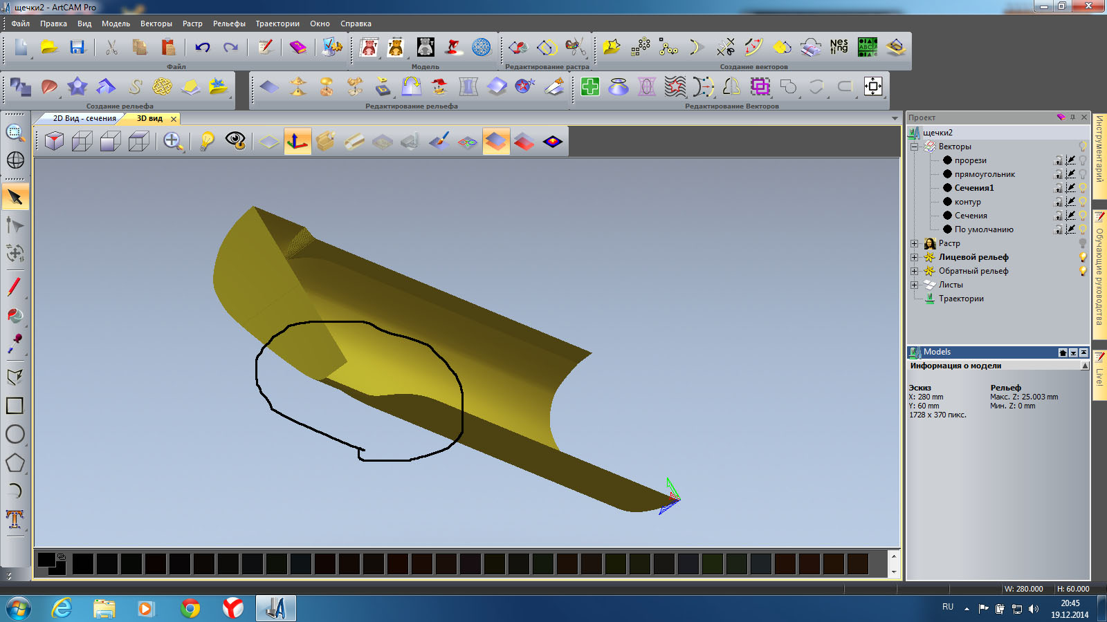

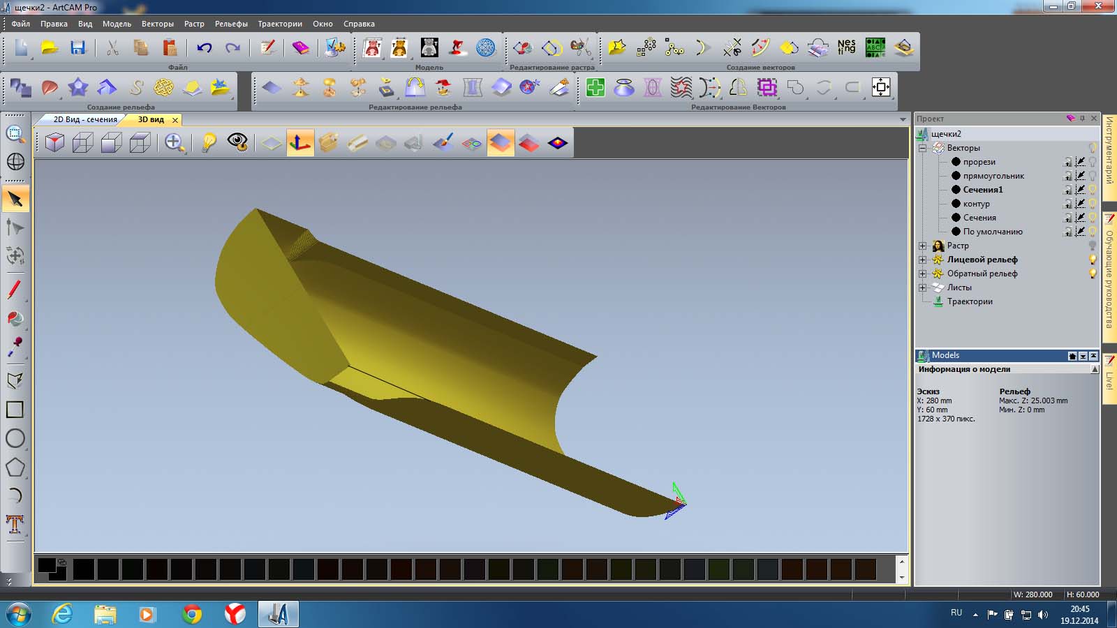

Мужики, не пинайте сильно, только осваиваю арткам 2010. Проблема в следующем: есть две направляющие - прямые, есть два сечения -кривые. При попытке вытягивания вдоль двух направляющих получается вот такой дефект:
Дефект.jpg (6687 просмотров) <a class='original' href='./download/file.php?id=38686&mode=view' target=_blank>Загрузить оригинал (232.76 КБ)</a>
а должно быть так:
Дефект1.jpg (6687 просмотров) <a class='original' href='./download/file.php?id=38687&mode=view' target=_blank>Загрузить оригинал (145.29 КБ)</a>

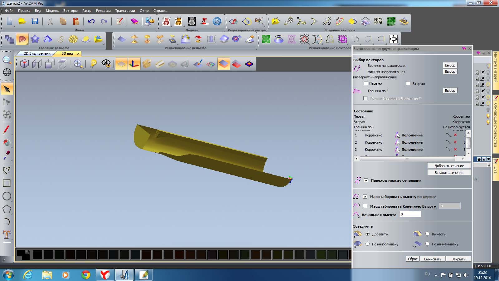

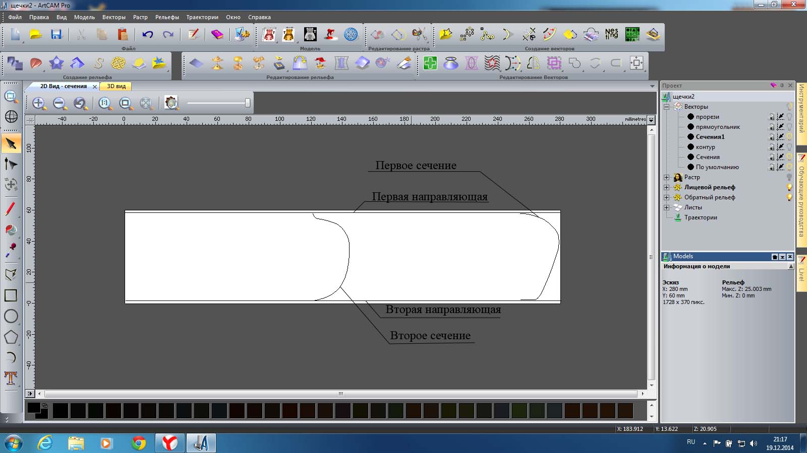

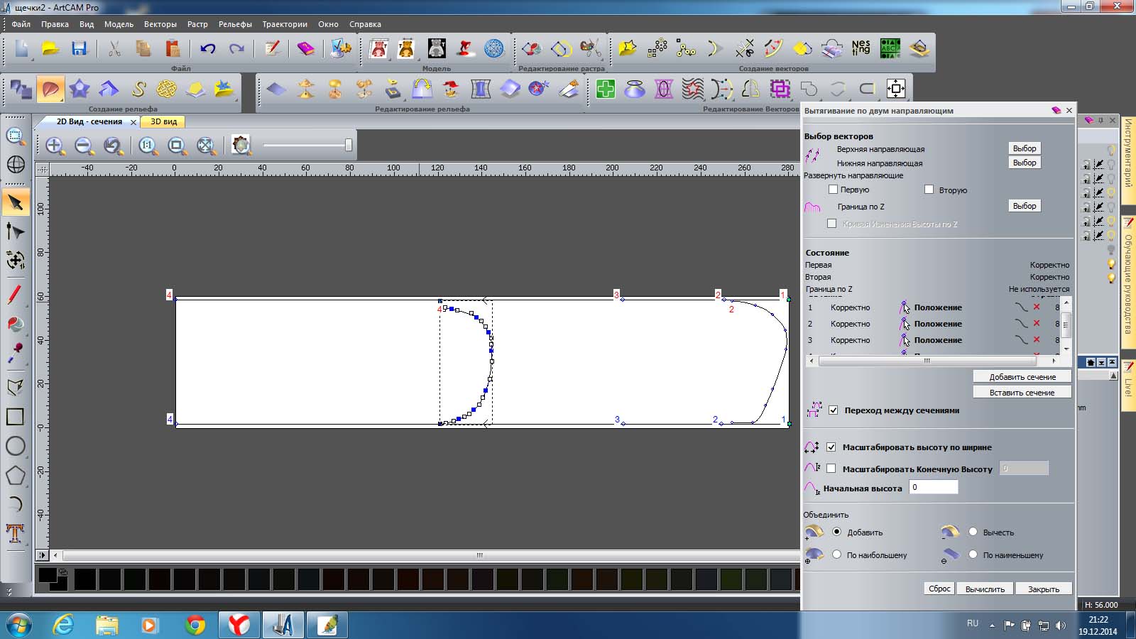

Делал все так:
Дефект2.jpg (6687 просмотров) <a class='original' href='./download/file.php?id=38688&mode=view' target=_blank>Загрузить оригинал (158.41 КБ)</a>
Дефект3.jpg (6687 просмотров) <a class='original' href='./download/file.php?id=38689&mode=view' target=_blank>Загрузить оригинал (174.67 КБ)</a>
Дефект4.jpg (6687 просмотров) <a class='original' href='./download/file.php?id=38690&mode=view' target=_blank>Загрузить оригинал (158.73 КБ)</a>
Что я делаю не так, что появляется это выемка?

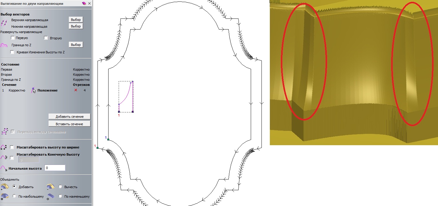

Приветствую, уважаемые. Дабы не плодить тем с одним вопросом задам свой вопрос тут. Работаю в ArtCam 2011 Pro. При создании рамок использую вытягивание по двум направляющим. При этом появляются дополнительные изгибы и поверхности которых быть, по идее, не должно. Вот пример:
err.jpg (6625 просмотров) <a class='original' href='./download/file.php?id=40205&mode=view' target=_blank>Загрузить оригинал (158.16 КБ)</a>
Я выделил проблемные места красным. Должен был получиться четкий переход "верхний угол" в "нижний угол", а в результате имею вот эту мазню. С простыми прямоугольными рамками я решил проблему "вытягивая" каждую сторону по отдельности, а вот со сложными рамками мой способ слишком гЕморный. Наверняка есть какая-то хитрость. Поделитесь пожалуйста рецептом :)

Прюветствую! Попробуй не вытягивание по двум направляющим, а перехо контура. Он по моему более приспособлен для рамок.

thor_nsk, При вытягивании по 2м направляющим плохо прорисовываются повороты и изгибы. Я тоже набил шишек. И сейчас рамы делаю методом гладкой стыковки! С шифтом зажимаете внешний контур - внутренний - сечение, нажисаете на гладкую стыковку - выбираем ф-цию "выбранный вектор", задаёте Граница=0, внутри=высота рльефа. Угли и изгибы выполняет идеально и без вопросов. Мне очень нравиться)

ya.sjawa, У Вас просто модель немного упирается в край рабочего поля! Сделайте поле больше и всё)
