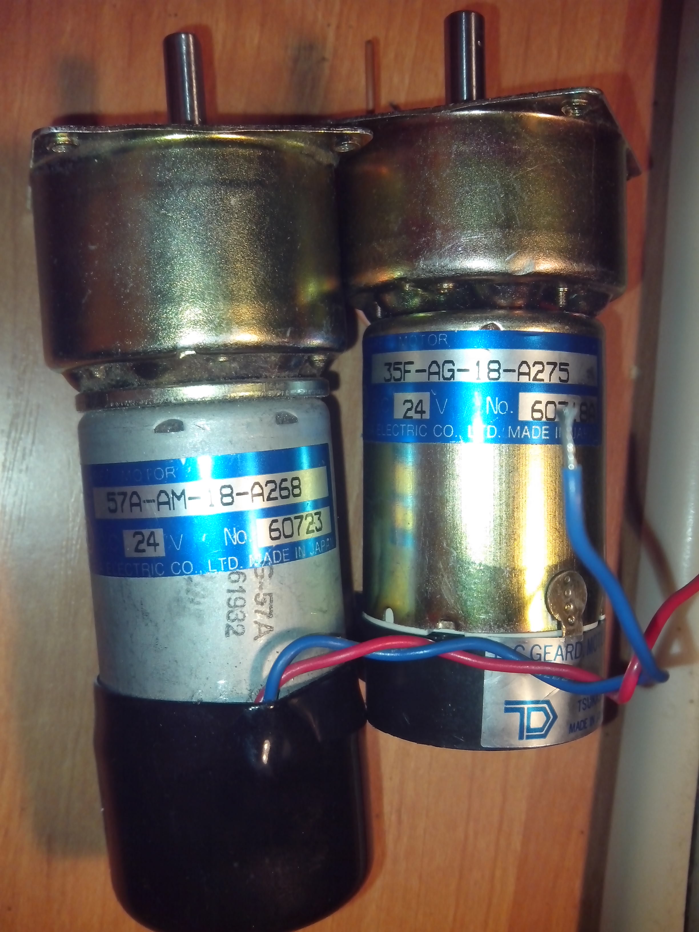

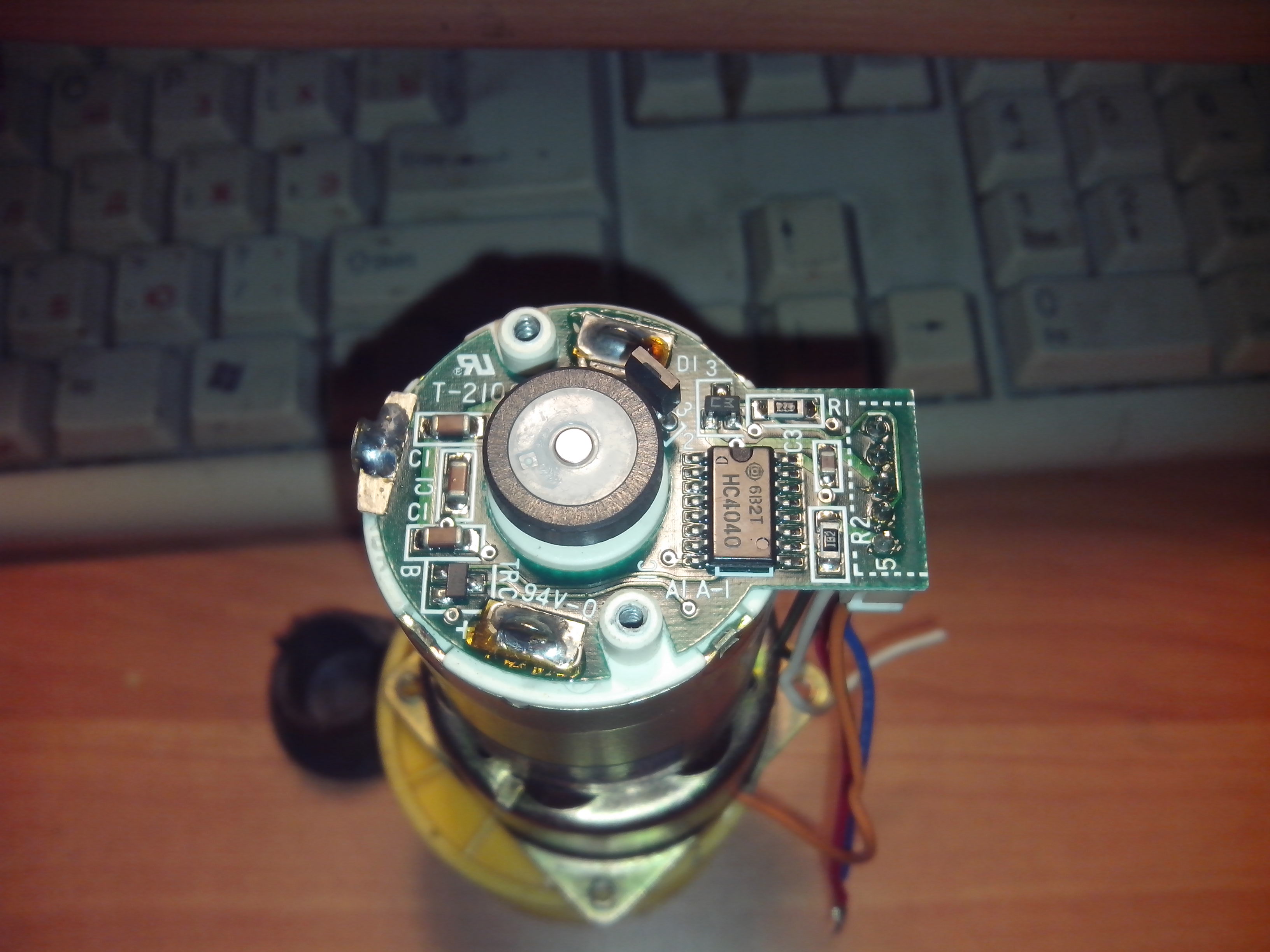

Раздобылись тут пара моторчиков с редукторами, жапонских, на одном из них стоит датчик холла, в обвязке которого микросхема HC4040. С моторчика выходит пять проводков, два из которых идут к мотору, три идут к платке.
Какие сигналы выдают такие датчики? Скорость(напряжение/ток), импульсы, еще что-то?
Аллдаташит говорит что эта микра есть 12-stage binary ripple counter.

что-то мне кажется, что там 3 проводка - это питание, земля и импульс. Короче не квадратурный, а обычный однофазный энкодер. Или чего-то там все же нехватает. Платка HC4040 просто преобразует входящие импульсы в бинарное число - тупо счетчик. Но на кой оно там - фигзнат, выводов то нету.
Re: Моторчик с датчиком холла. С чем его едят?
датчик холла скорее всего используется в виде примитивной обратной связи для поддержания скорости. некоторые усилители умеют работать в режиме "скорости по датчику холла"... но это один из самых "низкосортных" режимов..
mhael писал(а):Короче не квадратурный, а обычный однофазный энкодер.
Никакого энкодера, просто импульсы с частотой, пропорционально частоте вращения. А счётчик - это просто делитель частоты.
UAVpilot писал(а):А счётчик - это просто делитель частоты.
точно! погуглил, но не мог понять для чего он там :)
