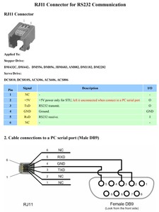

Добрый день! Читал в нескольких темах про то, как люди подключали этот драйвер к компьютеру для настройки. Но нигде нет распиновки кабеля RJ12-RS232 для этих драйверов. У кого есть рабочая распиновка?

RJ11-Connector-for-RS232-Communication.png (6012 просмотров) <a class='original' href='./download/file.php?id=37163&mode=view' target=_blank>Загрузить оригинал (242.67 КБ)</a>
У меня такой работает

Спасибо огромное! Сегодня сочиню такой

Все работает!

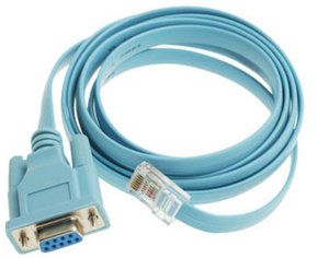

Я взял от CISCO
444268-184540-800.jpg (5935 просмотров) <a class='original' href='./download/file.php?id=37287&mode=view' target=_blank>Загрузить оригинал (77.23 КБ)</a>
Повесил 6-пин разъем, благо, даже жилы переворачивать не пришлось. Подряд на пины RJ12 3-красный 4-желтый 5-зеленый. 5 минут рукопопства и вы с рабочим кабелем.

судя по схеме соединения 1, 2, 6 пины не используются, то есть по идее, мой четырех пиновый RJ-11 должен подойти,
но коннекта нет, не пойму почему...
