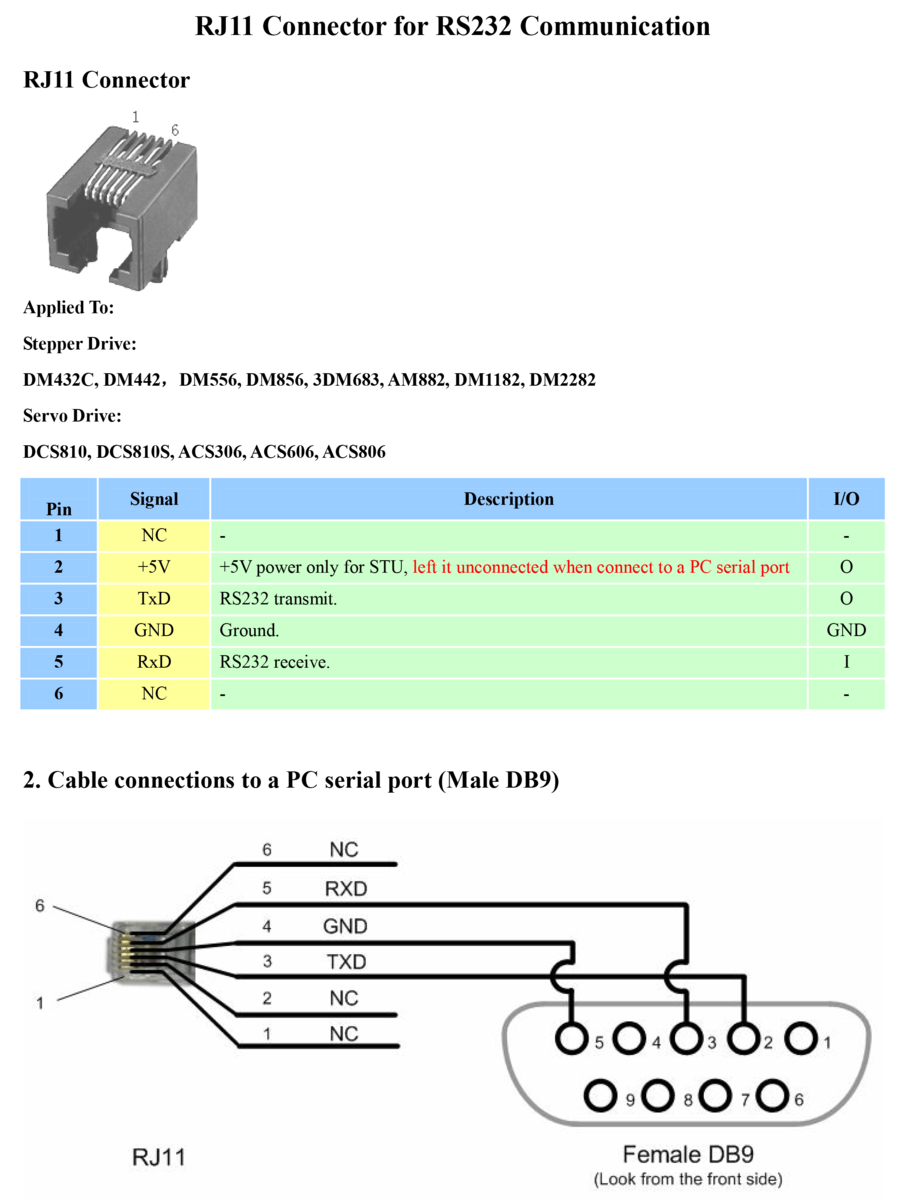

Добрый день! Читал в нескольких темах про то, как люди подключали этот драйвер к компьютеру для настройки. Но нигде нет распиновки кабеля RJ12-RS232 для этих драйверов. У кого есть рабочая распиновка?

RJ11-Connector-for-RS232-Communication.png (6093 просмотра) <a class='original' href='./download/file.php?id=37163&sid=e6765b019b7b32ab6d559da1f8dab07e&mode=view' target=_blank>Загрузить оригинал (242.67 КБ)</a>
У меня такой работает

Спасибо огромное! Сегодня сочиню такой

Все работает!

Повесил 6-пин разъем, благо, даже жилы переворачивать не пришлось. Подряд на пины RJ12 3-красный 4-желтый 5-зеленый. 5 минут рукопопства и вы с рабочим кабелем.

Доброго дня, у меня такая же проблема,
пытался настроить программу но не получилось, может кто подскажет в чем дело?
серводрайвера Leadshine ACS606
RS232 я купил, но не нашел RJ12 на 6 пинов, нашел на четыре
все соединил, проверил, но коннекта программой нет,
менял местами даже, но все равно не работает
подскажите, пожалуйста, вообще это можно вешать на 4х пиновый коннектор,
и может быть у кого-то есть готовый провод, на время я бы отблагодарил или купил бы

просто на схемах по подключению download/file.php?id=37163&mode=view&mt=1
используются шестипиновые, я купил телефонный провод где уже был подвешен четырех пиновый RJ-11,
но программа не заработала, пишет проверьте соединение
Slenii7621
Сообщения: 19
Зарегистрирован: 13 окт 2020, 19:02
Re: Кабель к Leadshine DM442
Сообщение Slenii7621 »
судя по схеме соединения 1, 2, 6 пины не используются, то есть по идее, мой четырех пиновый RJ-11 должен подойти,
но коннекта нет, не пойму почему...

Ну либо контакта нет, либо провода перепутаны... A COM порт что показывает?

Rom327 писал(а): ↑ A COM порт что показывает?
а что значит показывает? я соединил все, включаю прогу, та коннектится
у меня несколько программ, одна пишет не могу открыть порт, другая "типа", на мой взгляд его открывает,
но при следующей операции в ней по схеме работы вылетает ошибка - проверьте соединение, по-английски конечно

В диспетчере устройств, порты... COM порт...COM1

там все ОК, винда показывает порт рабочий и проблем нет

Скорость обмена порта СОМ? Не?
Slenii7621 писал(а): ↑ но не нашел RJ12 на 6 пинов, нашел на четыре
потому что RJ12 не существует. Искать надо 6P6C.

а если в схеме подключения, я выше запостил, крайние контакты не используются? можно же взять на четыре?
HeavyToshik писал(а): ↑ Скорость обмена порта СОМ? Не?
а что с ней? надо выставить определенную?

Leadshine ACS606 есть двух ревизий, надо смотреть наклейку. Для них разный софт и нужно выбирать свою ревизию при коннекте. Плюс штатные кабели связи были с косячком. Плюс мне не удалось приконнектиться напрямую, а через юсб переходник сразу ок. Было это всë лет 5ть назад, точно не помню уже...
