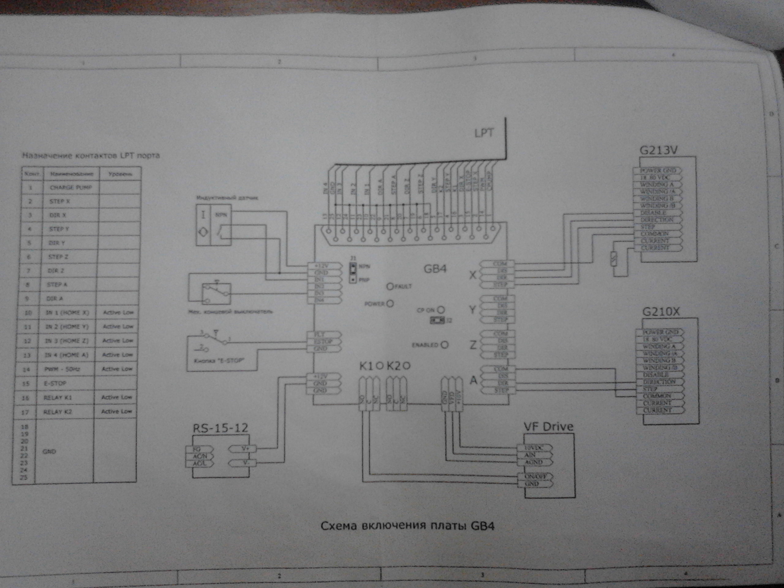

Подскажите такую проблему:
Станок на MACH 3 - плата с опторазвязкой (GB4 R1), Мне необходим релейный выход для запуска плазмы. После любого изменения назначений пинов LPT-порта, происходит: что либо реле становится активной, но привода стоят (физически), а электронно едут; либо становится неактивная реле К1 или К2, но привода начинают двигаться как надо (как задано по программе или в ручном режиме).

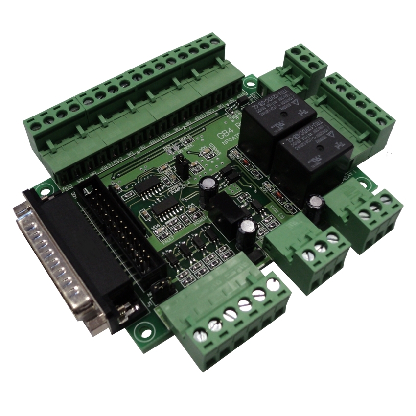

Что за плата? Дай фото.
Может быть там перемычка выбора сигнала Enable / реле?
Re: станок с MACH 3
типо такой наверно
123.JPG (2855 просмотров) <a class='original' href='./download/file.php?id=37099&mode=view' target=_blank>Загрузить оригинал (314.46 КБ)</a>

Да эта плата!

Пробовал убирал, передвигал перемычку на другие контакты - все четно!
Плата 100% рабочая. Вчера прислали новую ведут себя обе одинакова.

так там видимо сделано так, что сигнал с пина идет либо на управление реле, либо на выход для управления драйверами. переключается либо джамперами либо переключателями.
А у вас видимо на те пины что могут рулить релюхами подключено управление драйверами, или енабле.
Давайте схему подключения платы, и схему как у вас к ней подключены драйвера.

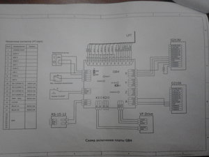

IMG_20141125_113737.jpg (2813 просмотров) <a class='original' href='./download/file.php?id=37106&mode=view' target=_blank>Загрузить оригинал (497.41 КБ)</a>

вроде по картинке должно все работать.
А скан настоек из мача?
