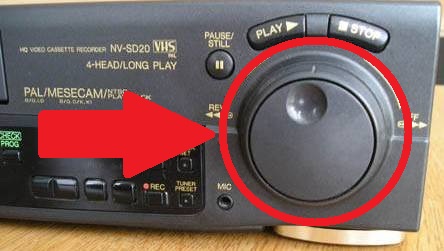

Доброго времени суток. Собираю пульт для ЧПУ станка. И встал вопрос по нахождению некоторых комплектующих, а именно ручку для шатла. Ручки я нашел, они подходят от в/м Panasonic NV-SD20ee. Найти не где не могу, по этому прошу помощи. В продаже нашел магнитофон поломаный в двух местах: здесь и здесь. Помогите приобрести именно ручки для шатлов. Оплачу все расходы, очень нужно.

в смысле "ручку для шатла"? сам энкодер? или саму баранку, и прикрутиш ее к своему энкодеру?

Вот фотка того что мне нужно:
1186616061.jpg (2614 просмотров) <a class='original' href='./download/file.php?id=36955&mode=view' target=_blank>Загрузить оригинал (35.93 КБ)</a>
Красным отмечено то, что мне нужно.

что от видика тебе понадобилось, и так было понятно.
а чем тебя такая "классика" не устроила?

У меня уже готов пульт, остались только эти две пластмаски. Тут весь прикол в том, что здесь внешнее кольцо передвигает все оси, но не точно. Точность добивается внутренним диском. Для меня так удобней, а вот с эбэя тянуть ещё один пульт, как то перебор.

solanto писал(а):Тут весь прикол в том, что здесь внешнее кольцо передвигает все оси, но не точно. Точность добивается внутренним диском. Для меня так удобней, а вот с эбэя тянуть ещё один пульт, как то перебор.
Фигня всё это. Я пробовал работать пультом с таким кольцом http://cncpendant.ru/ru/shuttleru.html - особого удобства нет. Обычный штурвал позволяет гонять оси быстрее 5 м/мин при точности 0.1мм/клик (10мм/об). Для точного подведения инструмента можно переключится на 0.01мм/клик, а если есть датчик высоты, то переключаться вообще не требуется.

solanto писал(а): Тут весь прикол в том, что здесь внешнее кольцо передвигает все оси, но не точно. Точность добивается внутренним диском.
Может тебе с боку добавить две или три кнопки селекции скоростей и использовать что попало с большой ручкой?
