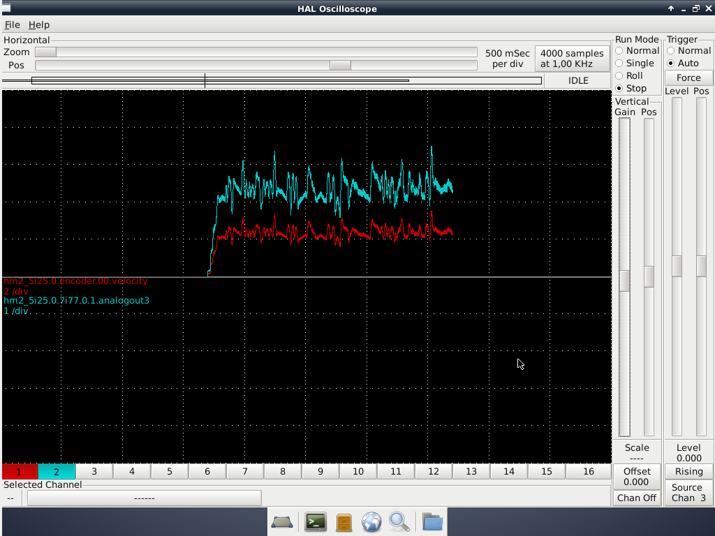

что то такое получается при :
net x-vel-fb => hm2_5i25.0.7i77.0.1.analogout3
setp hm2_5i25.0.7i77.0.1.analogout3-scalemax 1
emulatortaho.png (4378 просмотров) <a class='original' href='./download/file.php?id=36837&mode=view' target=_blank>Загрузить оригинал (67.47 КБ)</a>

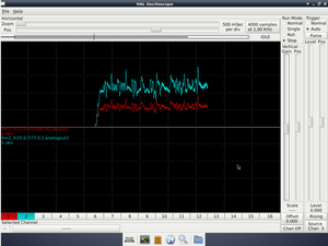

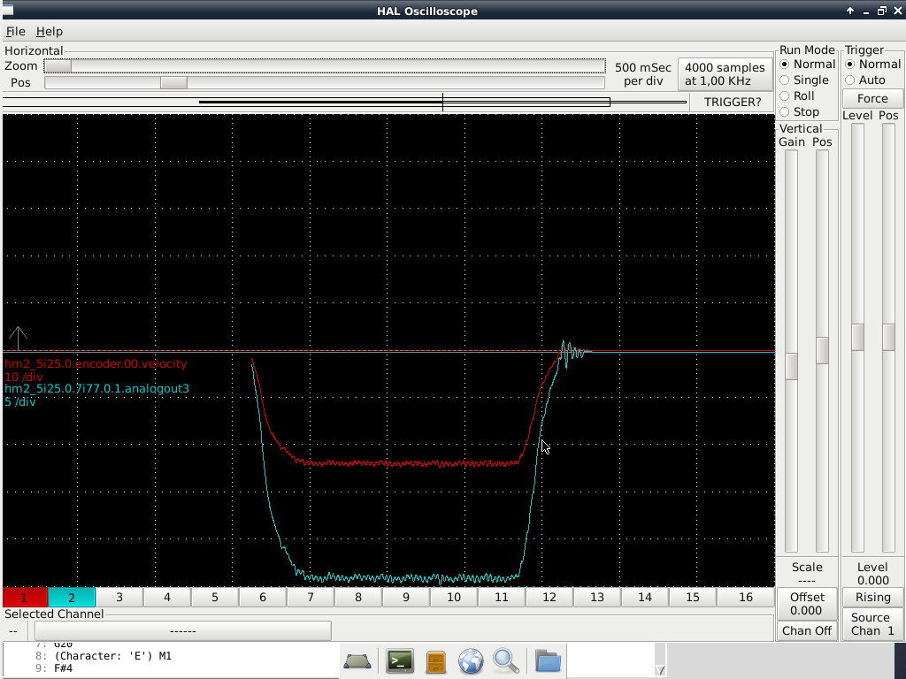

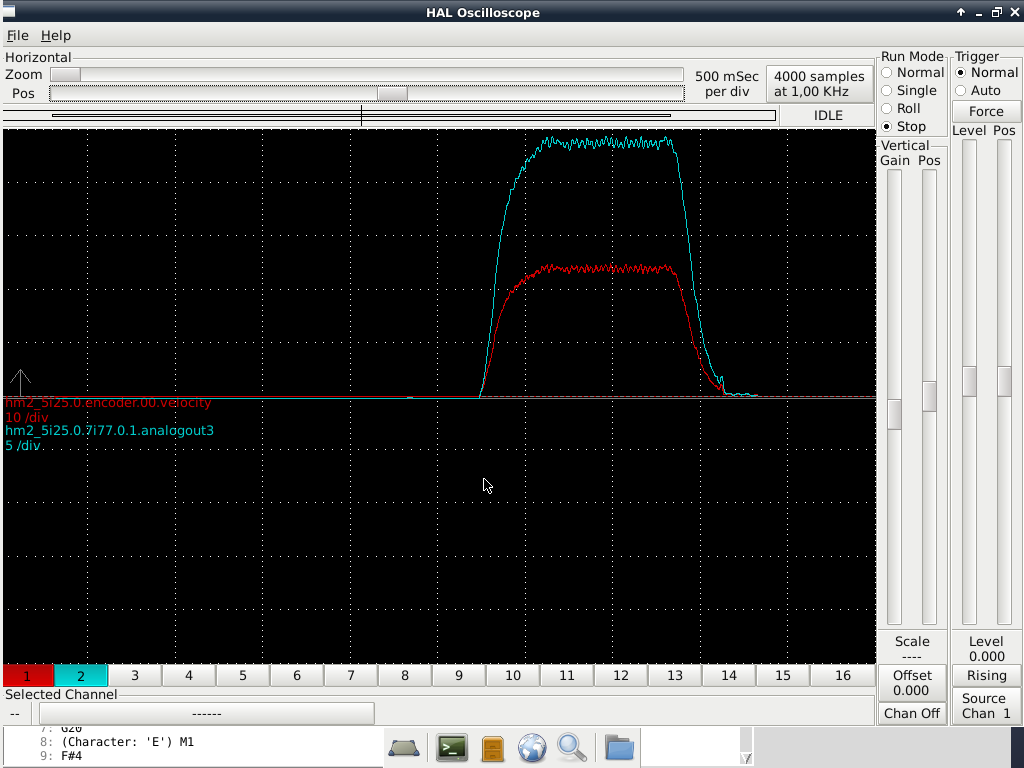

продолжаю експериментьй ,вот что сделал :
loadrt lowpass count=1
addf lowpass.0 servo-thread
setp lowpass.0.gain 0.2
net x-vel-fb => lowpass.0.in
net taho1 lowpass.0.out => hm2_5i25.0.7i77.0.1.analogout3
не знаю кое как должно бьйт поетому експериментирую.
На analogout3 поставил прибор :roll: интересно и вперед и назад он показьйвает -10в ,полярност не меняет ,
а на осцилоскопе меняется :thinking:
em1.png (4356 просмотров) <a class='original' href='./download/file.php?id=36839&mode=view' target=_blank>Загрузить оригинал (63.31 КБ)</a>
em2.png (4356 просмотров) <a class='original' href='./download/file.php?id=36840&mode=view' target=_blank>Загрузить оригинал (63.18 КБ)</a>
