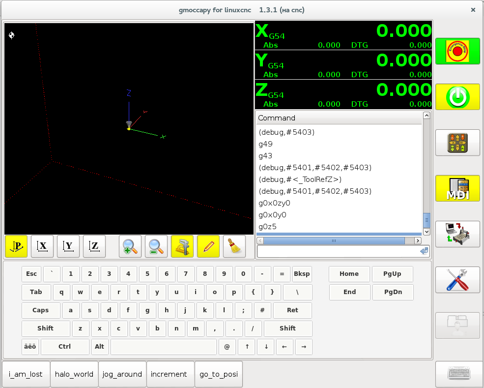

Умение запускать экранную клавиатуру. Например так:
onscreen.png (3549 просмотров) <a class='original' href='./download/file.php?id=36831&mode=view' target=_blank>Загрузить оригинал (102.57 КБ)</a>
В данном случае matchbox-keyboard

UAVpilot писал(а): Например так:
да,спасибо,
в gmoccapy я открьйвал ,в axis ест ли такая возможност ?

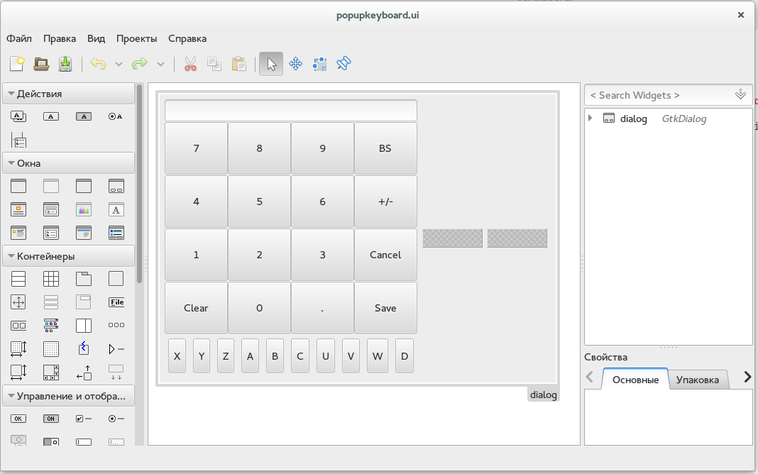

Извиняюсь, в Changelog говорится об экранной клавиатуре для pyngcgui, вот такой:
popupkeyboard.png (3533 просмотра) <a class='original' href='./download/file.php?id=36834&mode=view' target=_blank>Загрузить оригинал (62.74 КБ)</a>
Для axis можно отдельную экранную клавиатуру, коих в дистрибутиве есть штуки 3.

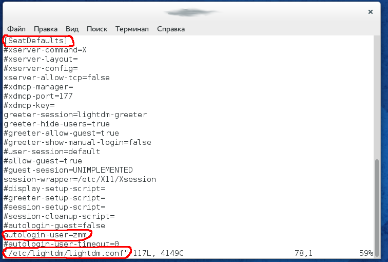

1.
autologon.png (3489 просмотров) <a class='original' href='./download/file.php?id=36861&mode=view' target=_blank>Загрузить оригинал (79.88 КБ)</a>

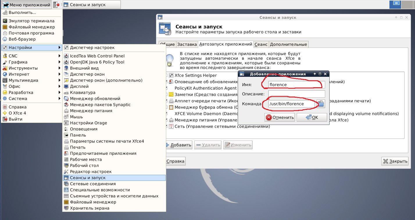

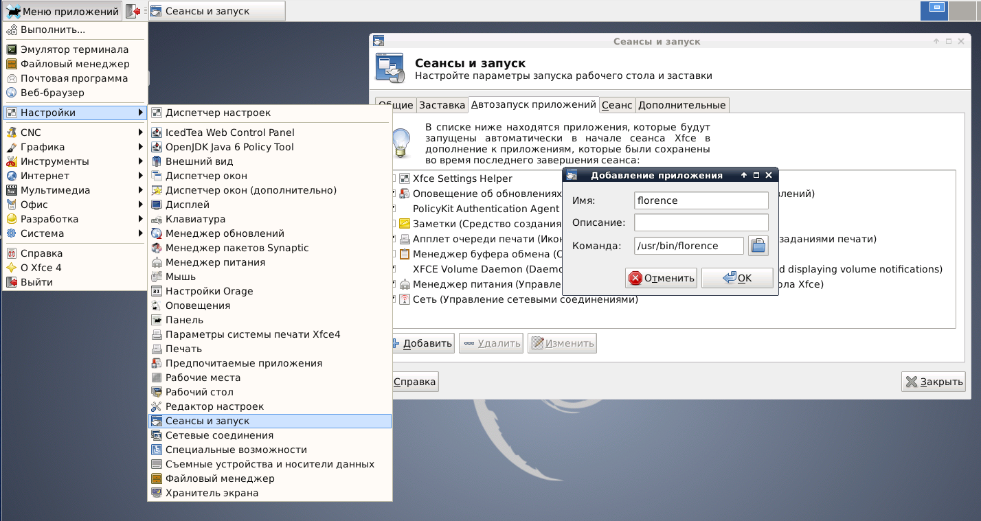

3.
apt-get install florence
scrkbd.png (3489 просмотров) <a class='original' href='./download/file.php?id=36862&mode=view' target=_blank>Загрузить оригинал (361.04 КБ)</a>

UAVpilot писал(а):1.
аутологин справился ,как сделат автостарт моя конфигурация ?

Re: Axis popupkeyboard ?
dinkata писал(а):и по картинке как я понимаю ,после загрузка откроет и virtual keyboard ,да ?
Да, а в её настройках указать, чтоб запускалась в свёрнутом виде.
dinkata писал(а):аутологин справился ,как сделат автостарт моя конфигурация ?
Так-же как в п.3.
