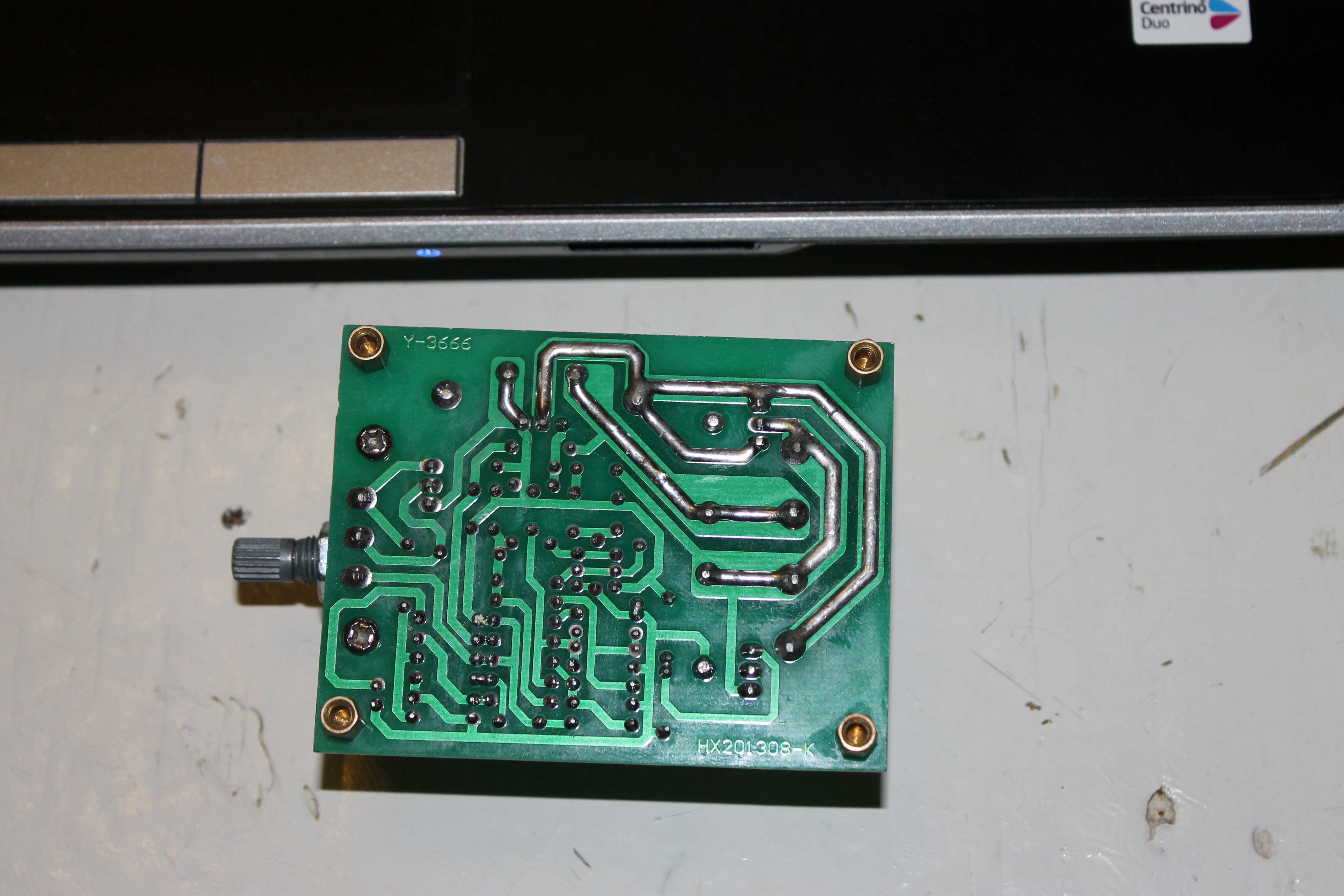

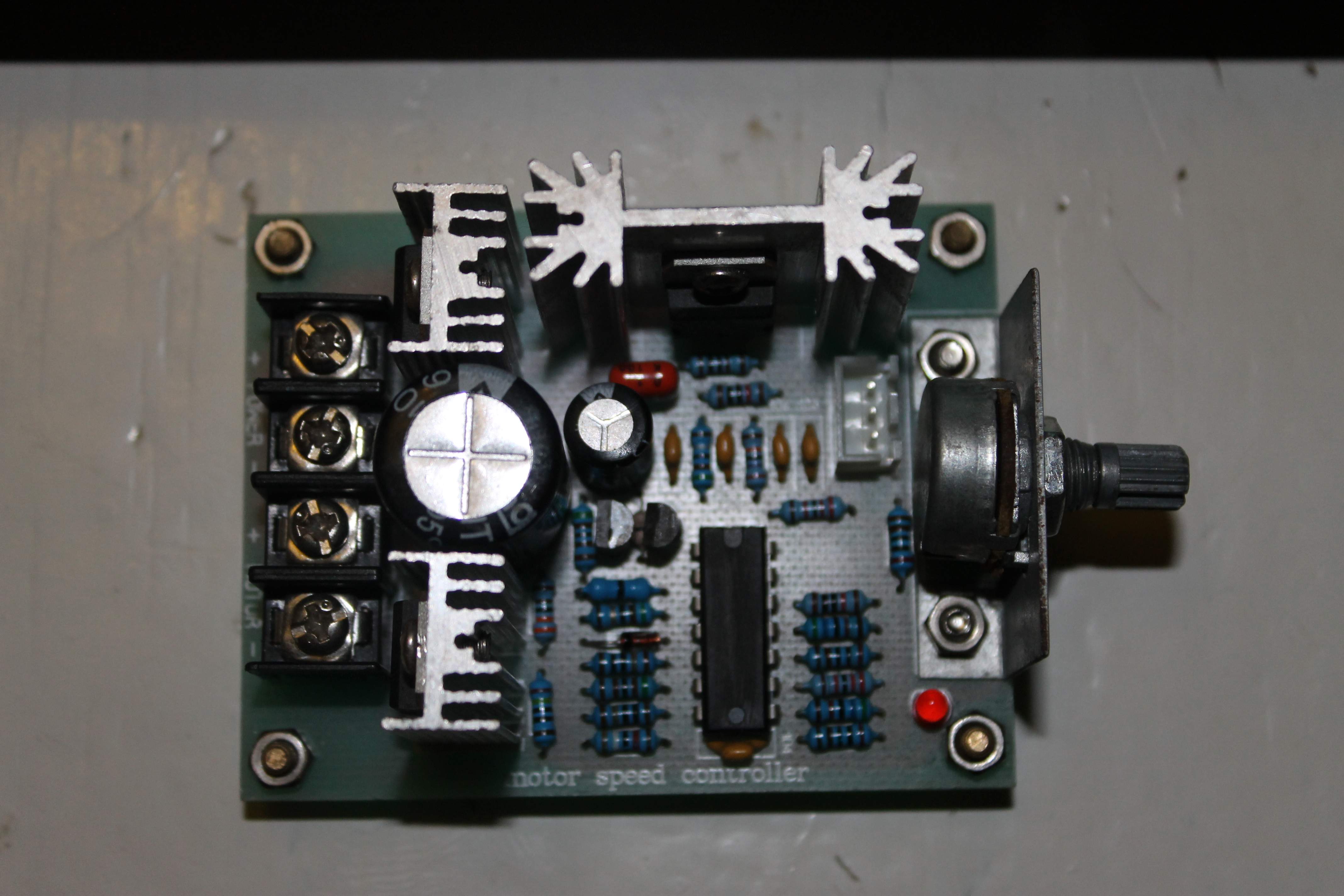

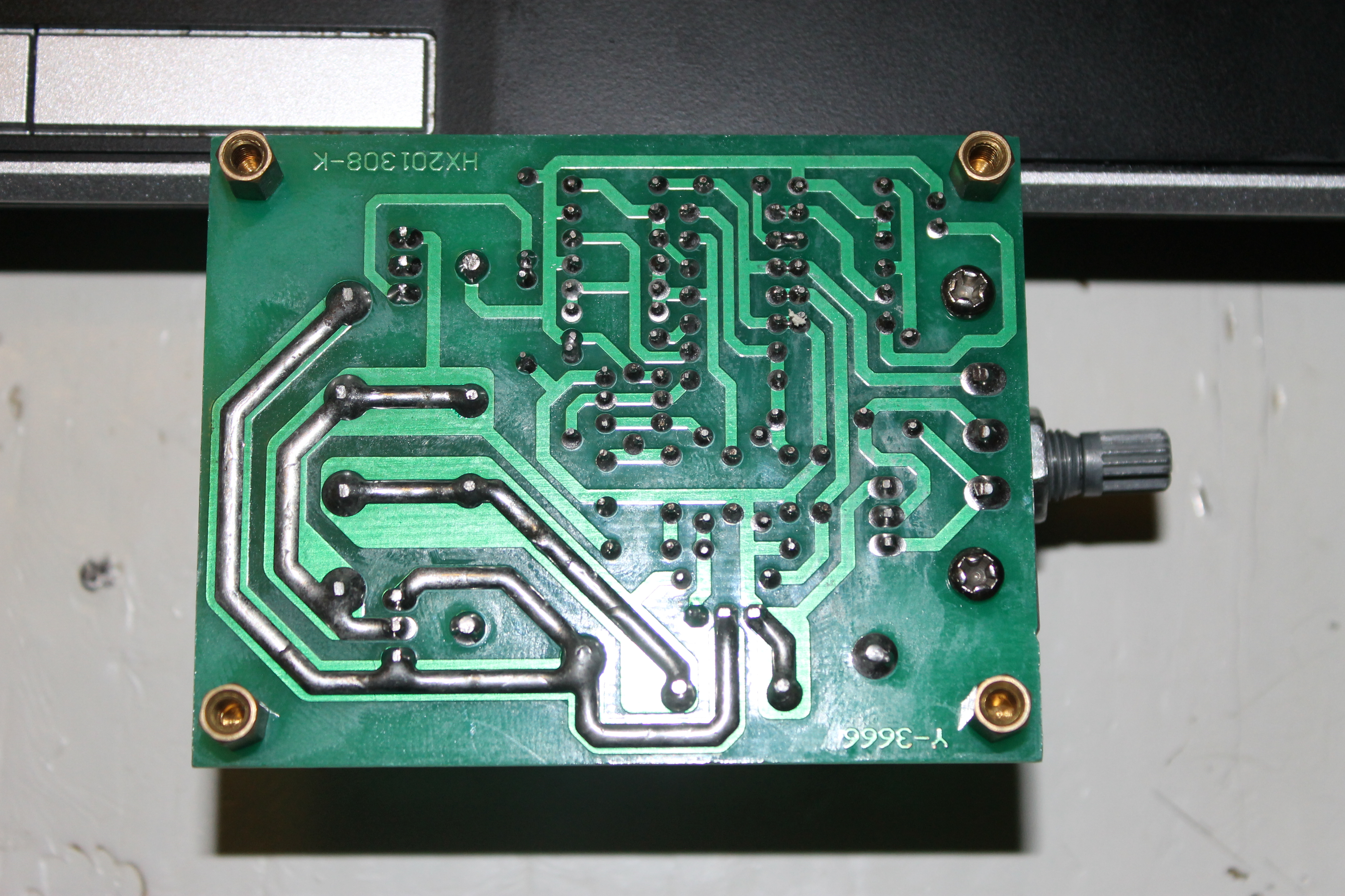

Сделайте близко фото платы точно сверху и со стороны дорожек - по обвязке поглядеть попробую поискать, мб получится найти соответствие точное. Желательно с большим разрешением фотки...

вот фото.
IMG_1190.JPG (3600 просмотров) <a class='original' href='./download/file.php?id=36573&mode=view' target=_blank>Загрузить оригинал (3.48 МБ)</a>
IMG_1191.JPG (3600 просмотров) <a class='original' href='./download/file.php?id=36574&mode=view' target=_blank>Загрузить оригинал (4.56 МБ)</a>
IMG_1194.JPG (3600 просмотров) <a class='original' href='./download/file.php?id=36572&mode=view' target=_blank>Загрузить оригинал (3.63 МБ)</a>

Re: Нужно распознать микросхему.
Сообщение vit_rus »
Судя по шелкографии на плате, есть большая вероятность что название микросхемы написано на самой плате под микросхемой.
(у конденсаторов и транзисторов номинал нанесен на плате, у резисторов не видно,но можно один поднять и глянуть).
Выпаяй аккуратно микросхему.
Сообщение Raptirius »
Очень похожа на LM324 http://www.hqew.net/files/Images/Articl ... bnail.jpeg
Но лучше разрисовать схему включения.

Даю подробный отчет.
1. Под микросхемой не какого номера нет.
2. После обратной запайки микросхемы приборчик ожил. Наверно не пропай был.
На этом я не закончил. Выяснил следующее:
1. Там нет никакого PWM управления.
2. Управляется вся эта конструкция либо переменным резистором, либо сигналом 0-10В. Подал напряжение с 5В разъёма, там где 14 пин на плате. На слух крутится шпиндель на половину оборотов. Буду мастырить преобразователь ШИМ напряжение.
3. На счёт третьего контакта, там примерно 8 Вольт. Но есть подозрение, что тестер у меня немного врёт. Надо как то перепровериться.
