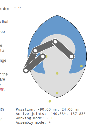

:) День добрый! помогите пожалуйста написать параметры в EMC2 для робота чтоб сам считало углы между осями чтоб нарисовать линию! вот сам робот Изображение
и вот зона обслуживание
PKM
Сообщения: 4263
Репутация: 705
Re: Настройка кинематики в EMC2
Сообщение PKM »
Формулы кинематики есть?

что то так -
x0 = 0
y0 = L0
cos(psi) = x1/L1 => x1 = L1*cos(psi)
sin(psi) = y1/L1 => y1 = L1*sin(psi)
sin(theta) = x2/L2 => x2 = L2*sin(theta)
cos(theta) = y2/L2 => y2 = L2*cos(theta)
x0 + x1 + x2, or 0 + L1*cos(psi) + L2*sin(theta)
y0 + y1 + y2, or L0 + L1*sin(psi) + L2*cos(theta)
psi = arccos((x^2 + y^2 - L1^2 - L2^2) / (2 * L1 * L2))
theta = arcsin((y * (L1 + L2 * c2) - x * L2 * s2) / (x^2 + y^2))
where c2 = (x^2 + y^2 - L1^2 - L2^2) / (2 * L1 * L2);
and s2 = sqrt(1 - c2^2);
может оно!!!!

... "может"? Надо точно знать, проверить, сделать пробный расчет. Потом можно формулы написать в С++.
Это кинематика для дельта-робота, не то. Возможно в линукснс есть кинематика подходящая, не помню точно.
Сообщения: 22776
А может это кинематика XZB?
О, или ты хочешь управлять в координатах XYZ, вместо Z,R,alpha?
Сообщения: 22776
Я так понимаю для этого есть кинематика rotatekins:
http://git.linuxcnc.org/gitweb?p=linuxc ... 23;hb=HEAD
Т.е. вместо loadrt trivkins надо написать loadrt rotatekins и потом просто настроить оси...
