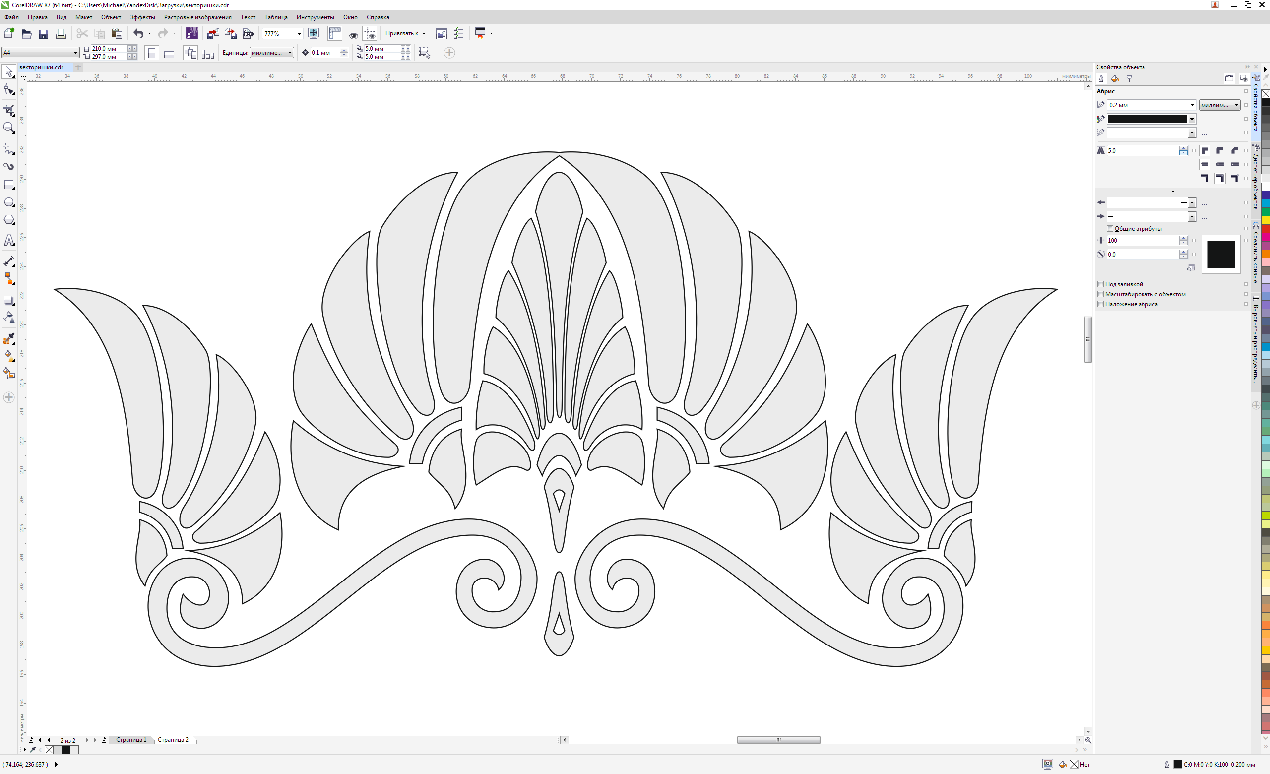

Вот, взял обычный 2d контурный рисунок:

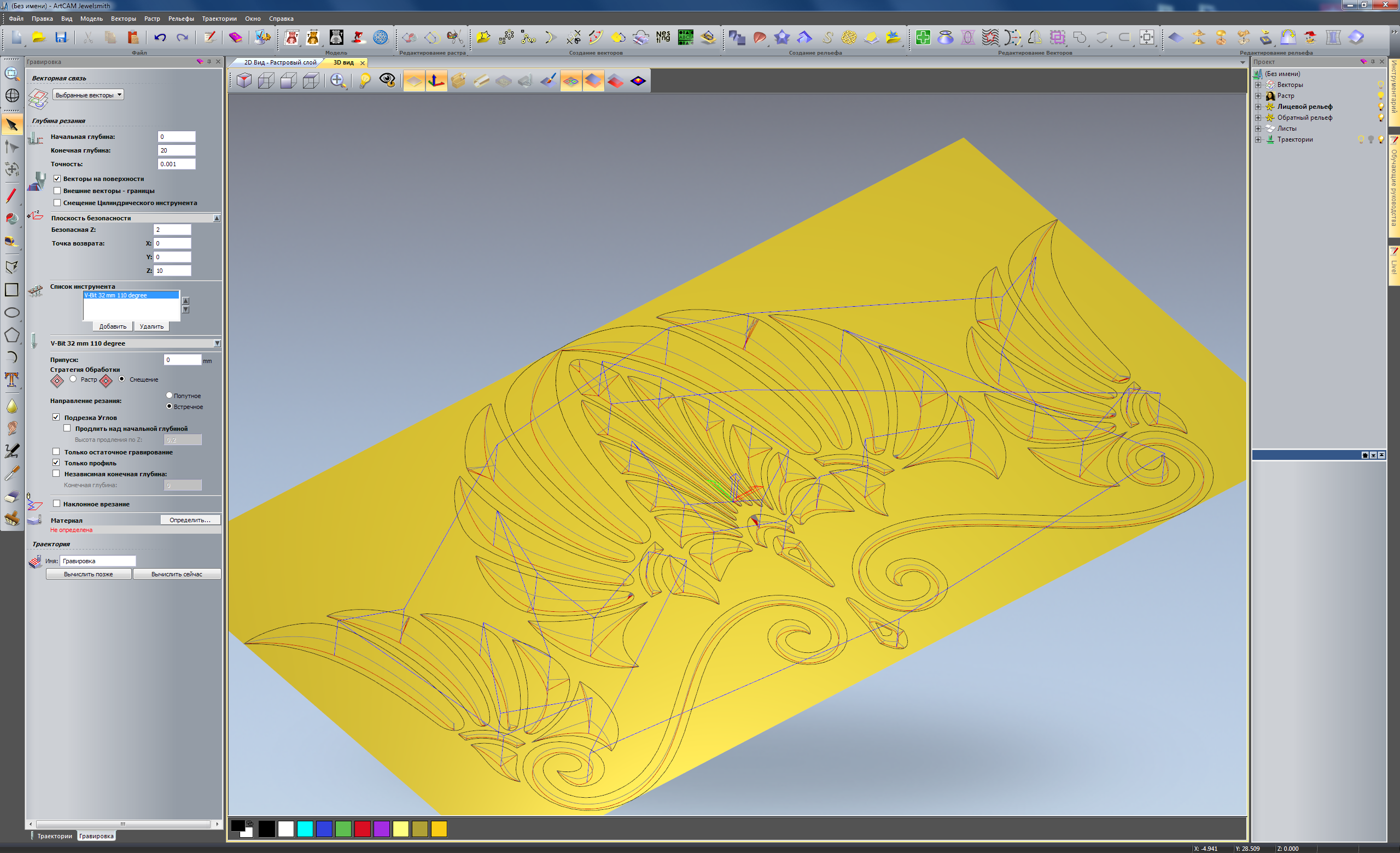

Открыл в ArtCAM,
Создал траекторию гравировки коническим инструментом:
2014-10-18 15-24-07 Скриншот экрана.png (13759 просмотров) <a class='original' href='./download/file.php?id=35198&mode=view' target=_blank>Загрузить оригинал (1.23 МБ)</a>

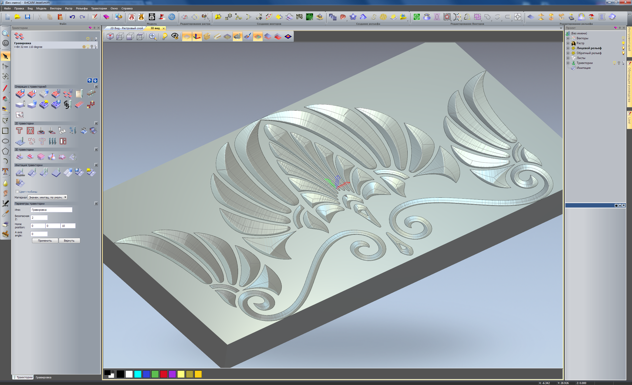

Вот результат:
