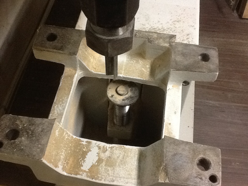

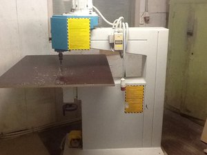

После без результатных попыток продажи станка ( выбрасывать жалко, продавать по цене лома совсем жалко ) решил над ним " поиздеваться", переделать и добавить ЧПУ :thinking:
Применять его хочу в 2D обработке, а если в 3D совсем круто будет.
Первое, что пришло в голову, сделать подвижной стол, а дальше с идеями затык.
Какие мысли у вас по этому поводу?
Все идеи над переделкой станка в любом направлении приветствуются, ХОРОШАЯ - ПООЩРЯЕТСЯ :beer_blow: :beer_blow: :beer_blow:

Askov писал(а):Все идеи над переделкой станка в любом направлении приветствуются
первое ,что приходит в голову - поставить станок на пол - всяк проще работать будет)
более конструктивных предложений пока нет))
Re: Переделка копировально фрезерного

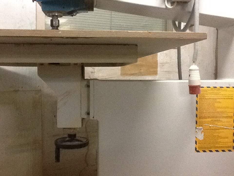

А что перемещается, стол или шпиндель?
Nick писал(а):А что перемещается, стол или шпиндель?
Судя по штурвалу снизу стола - именно стол и передвигается :)
Перемещаются только стол , вертикально.
Позже добавлю фоток.
ждемсссс.. ато из-за плиты нифига не видать :problem:

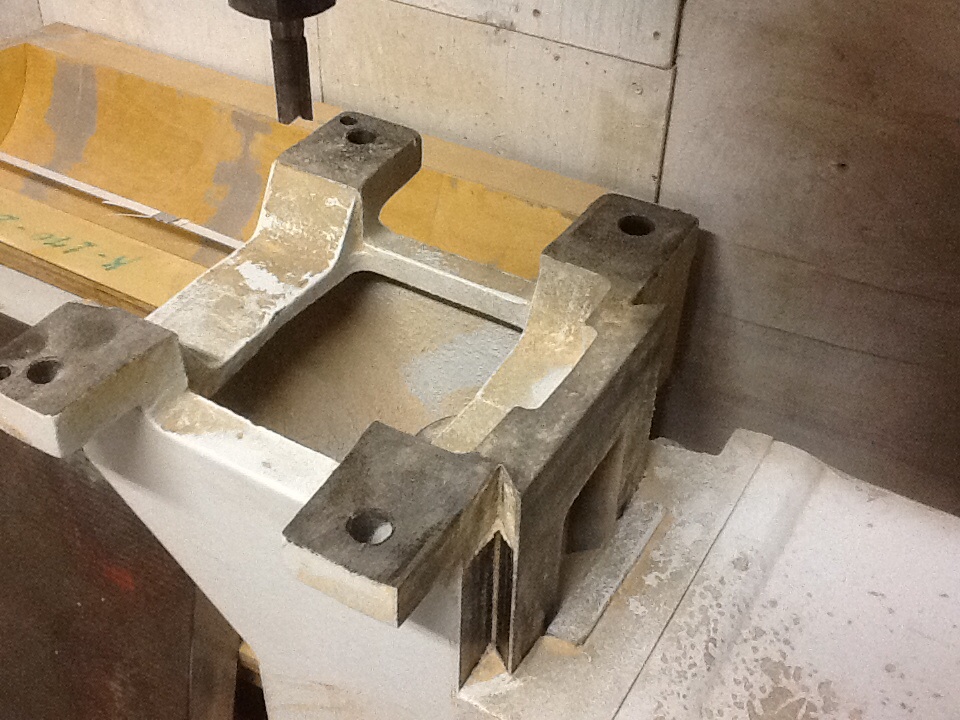

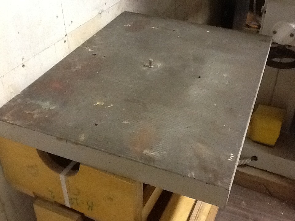

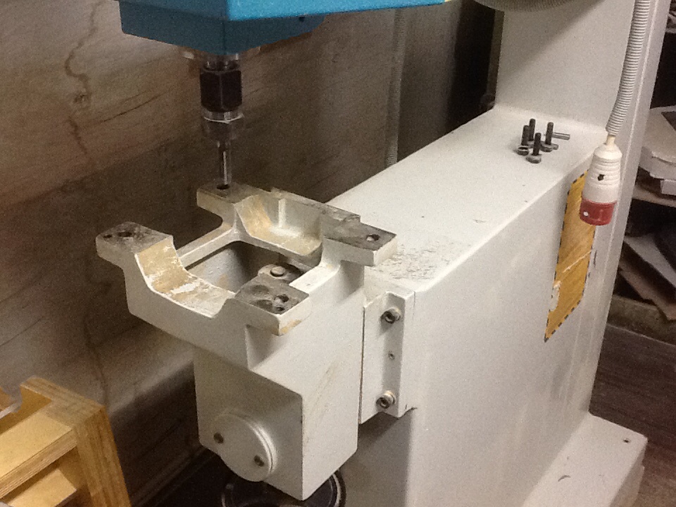

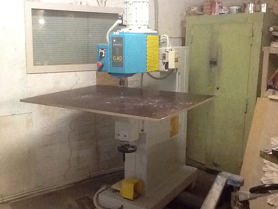

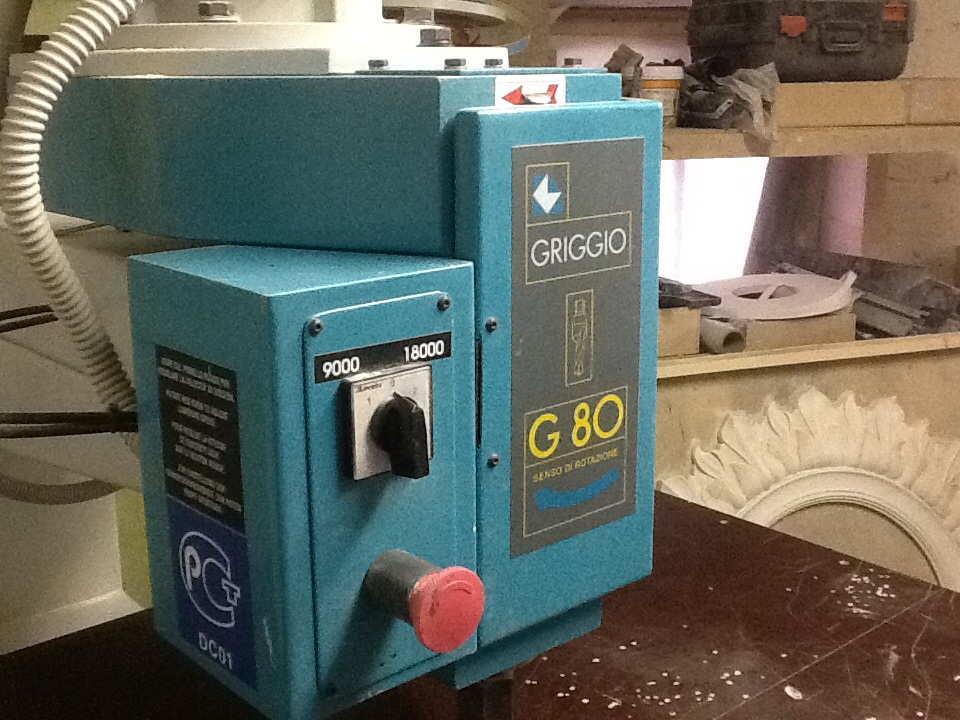

Вот еще фоток, для размышления .

да блин, у нас же не рентгеновское зрение, плиту снять нельзя?
:bender:
Askov
Сообщения: 1098
Репутация: 732
Сообщение Askov »
Lexxa писал(а):да блин, у нас же не рентгеновское зрение, плиту снять нельзя?
Под плитой такая же плита, только меньшего размера и из металла .
похоже что по XY голова ездит :thinking:
А за счет чего он копир?
Заготовкой с шаблоном по столу елозят?
Askov
Сообщения: 1098
Репутация: 732
Сообщение Askov »
Nick писал(а):А за счет чего он копир?
Да, с низу устанавливается "палец" равный диаметру фрезы, он и является ограничителем вдоль которого перемещается шаблон, а на шаблон крепится заготовка.
NightV писал(а):похоже что по XY голова ездит :thinking:
Не, у станка только 2 оси: Z и V.

как-то совсем примитивно было.
Мне тут пообещали отечественный копировально-гравировальный подогнать недорого, без пантографа, вот с него можно что-то сделать.
А на этот надо городить подвижный стол, и по хорошему, подвижную голову со шпинделем..
Да, нужен стол... но зато ось Z уже есть. Правда в таком станке она наверняка совсем не точная...
Nick писал(а):Правда в таком станке она наверняка совсем не точная...
Копиру точность по Z непринципиальна...
Если палец копира уйдет в сторону - деталь получится не точная...

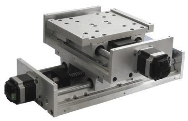

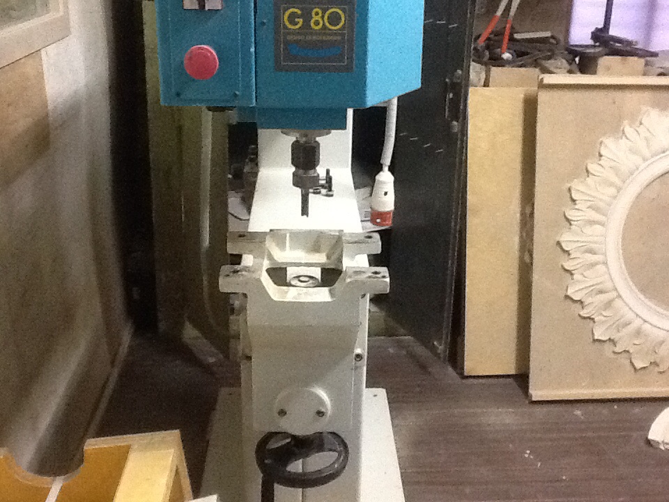

А сколько ход по Z?
Я бы сразу прилепил координатный стол.
Только фото со стороны штурвала посмотреть бы..
Askov
Сообщения: 1098
Репутация: 732
Сообщение Askov »
Piligrym писал(а):А сколько ход по Z?
По Z, 145мм., тоже склоняюсь к такому решению.

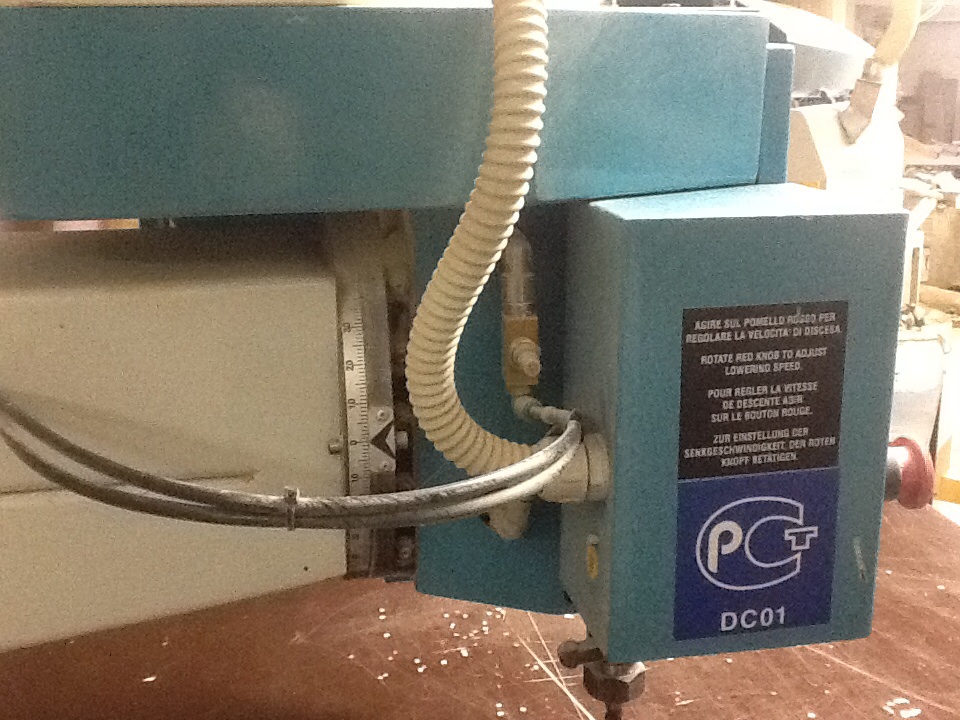

Снял плиту с станка, ( забыл сфоткать , для маленького станочка то что надо), расстояние до шпинделя получилось 200 мм. Пока думаю о расположение двух осевого координатного стола, как на фото, но из за такой конструкции съедается размер по высоте. Есть ли другие решения подвижных столов? Винт регулировки высоты можно использовать или ставить швп?
