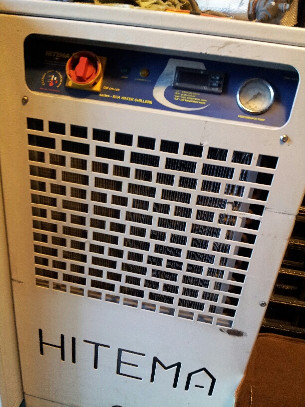

добрый день всем, вот хотел обсудить и узнать какая температура для шпинделя нужно.
у меня водяного охлаждения китайский шпиндель на 3kw. мне нравятся водяного охлаждения шпиндели потому что он более выносливы и менее шумный и так далее.
сначала я так как многие тазик с водою и микро моторчик на помпу, но это смешно ведь шпиндел греется и у нас лето жаркое, и начал я мудрить ставил и водяной радиатор побольше помпу и разные охлаждение это ничего не помогало.
в основном мы работаем с алюминием но бывает и металл режим по немногу и электронные платы делаем, шпиндель станка в основном работает на 6 тысяч оборотов да бывает работает и на 20-24 тысячи оборотов но в основном только на 6 тысяч оборотов.
и я устал от всего этого и решил надо все делать по взрослому, и купил я итальянский Чиллер (chiller) HITEMA, да хорошая и настоящая игрушка у него холодильный компрессор мощностью 2.2kw водяной насос по-моему 500w а вот вентилятор на радиатор даже не знаю какой мощности но большой, у него бачок на 42 литра я залил примерно до половины чистыми антифризом так как продают в магазине для машин, вот все вроде нормально вот только бывает его накрутишь и смотришь шпиндель холодный и типа покрывается чем-то влажным как внутри холодильника, много раз регулировал и остановился 35c как нагреется включается холодильный компрессор и охлаждают до 25c и так по кругу.
вот теперь вопрос правильно ли я сделал, какая нужна правильная температура для шпинделя для его подшипников, я не имею в виду сколько он выдержит и как долго он выдержит при такой работе, я хотел бы знать о хороших условиях для шпинделя тем более эти условия создать могу.
спасибо за совет.

Хм, 400Гц шпиндель мучать при 6000? Автор извращенец однако.
По сути - все температуры должны быть прописаны в сопроводительной документации на шпиндель. называется это "диапазон рабочих температур".

когда шпиндел покупал инструкций никакой не было и на самом шпинделе ничего не написано никакой маркировки ничего нет у нас здесь так их продают и тем более не только у меня так.
режим на таких оборота потому что режем металл и фреза 4 зуба.
да и вообще в шпиндел лучше когда на маленьких оборотах, подшипники наверное долще будут работать.
а вы что предлагали резать металл 24000 оборотов......

S500 писал(а):когда шпиндел покупал инструкций никакой не было
На новых китайских станках либо в паспорте либо клеят наклейку на сам шпиндель где указывают диапазон воды шпинделя +20 +25 град.

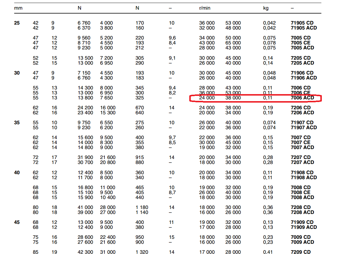

S500 писал(а):да и вообще в шпиндел лучше когда на маленьких оборотах, подшипники наверное долще будут работать.
В Автокаде была примочка для расчета подшипников. Задаешь нагрузки разные, обороты и калькулятор показывает сколько будет жить шпиндель. От оборотов время жизни подшипников сильно меняется.
S500 писал(а):а вы что предлагали резать металл 24000 оборотов......
Берем каталог SKF http://www.rajdeepindia.com/SKF/SKF%20H ... 0PB%20.pdf
в 3квт вроде стоит 7006 (могу ошибаться). При консистентной смазке макс. обороты 24 000, при смазке маслом (туман) 38000. То есть как бы запаса нет.
Подшипы.png (9518 просмотров) <a class='original' href='./download/file.php?id=34411&mode=view' target=_blank>Загрузить оригинал (145.97 КБ)</a>
Есть конечно Super Precision подшипы у которых обороты поболя, но и цена у них дороже самого китайского шпинделя. Часто при разборке шпинделя подшипы не имееют маркировку.
По опыту работы:
У знакомых мебельный цех, работают каждый день. Станку лет 5ть, шпиндель больше 10 000 об/мин не гоняют. Нас попросил шеф забить в настройках чтобы больше включить нельзя было.
В другом цеху такие же шпиндели меняют через 6/12 месяцев так как работают на полных оборотах. После установки самодельного "чиллера" и поддержании температуры +20 град. жизнь шпинделей сильно выросла.

S500 писал(а):я залил примерно до половины чистыми антифризом так как продают в магазине для машин
Т.е. ты залил концентрат не разбавляя его дистилированной водой? Или залил уже готовый разбавленный антифриз? :think:

Predator писал(а):Т.е. ты залил концентрат не разбавляя его дистилированной водой? Или залил уже готовый разбавленный антифриз?
ну честно говоря я в этом не разбираюсь, купил в магазине антифриз который можно сразу заливать в машину я не знаю разбавленный или нет, у нас продается два вида антифриза зеленый и красный его вроде бы можно сразу заливать в машину, я так понял что красный этот новый антифриз для новых машин я купил зеленый антифриз в роде он был дешевле ведь мне надо много его (я платил 11 баксов за галлон).
aftaev писал(а):На новых китайских станках либо в паспорте либо клеят наклейку на сам шпиндель где указывают диапазон воды шпинделя +20 +25 град.
я так понял что температуру на чиллере надо сбросить, значит сбросим понизить температуру 25c включение компрессора 20c компрессор выключается, правильно.. спасибо за помощь так и сделаю, а если вдруг опять шпиндель на станке начнет влажным делаться и что тогда делать, ведь температуру антифриза меряеться не на шпинделе а меряеться в чиллере.

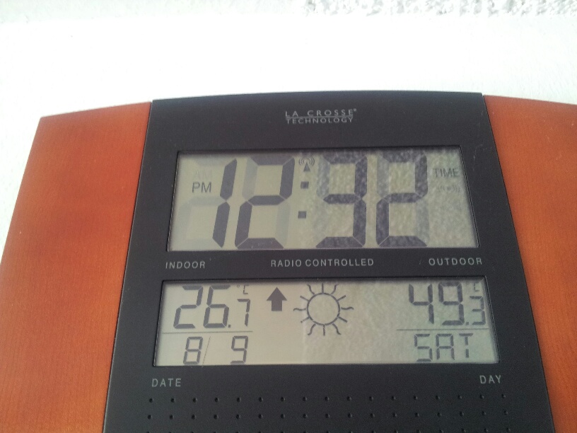

а вот интересно при какой температуре шпинделю будет не холодно.
моя мечта заменить китайский шпиндель на колумбо (Colombo RA110/90) шпиндель интересно при этом все настройки остаются такими же или там нужны другие настройки???
а кстати воздушным охлаждением шпинделе как работает тогда, в 3квт вроде стоит 7006 (могу ошибаться).
эта фотка сделана дома среди лета просто показывает температуру внутри и снаружи ну это просто день не самый жаркий.
спасибо.
20140809_123216_resized_2.jpg (9411 просмотров) <a class='original' href='./download/file.php?id=34438&mode=view' target=_blank>Загрузить оригинал (127.15 КБ)</a>

Не хило припекает :wtf:
