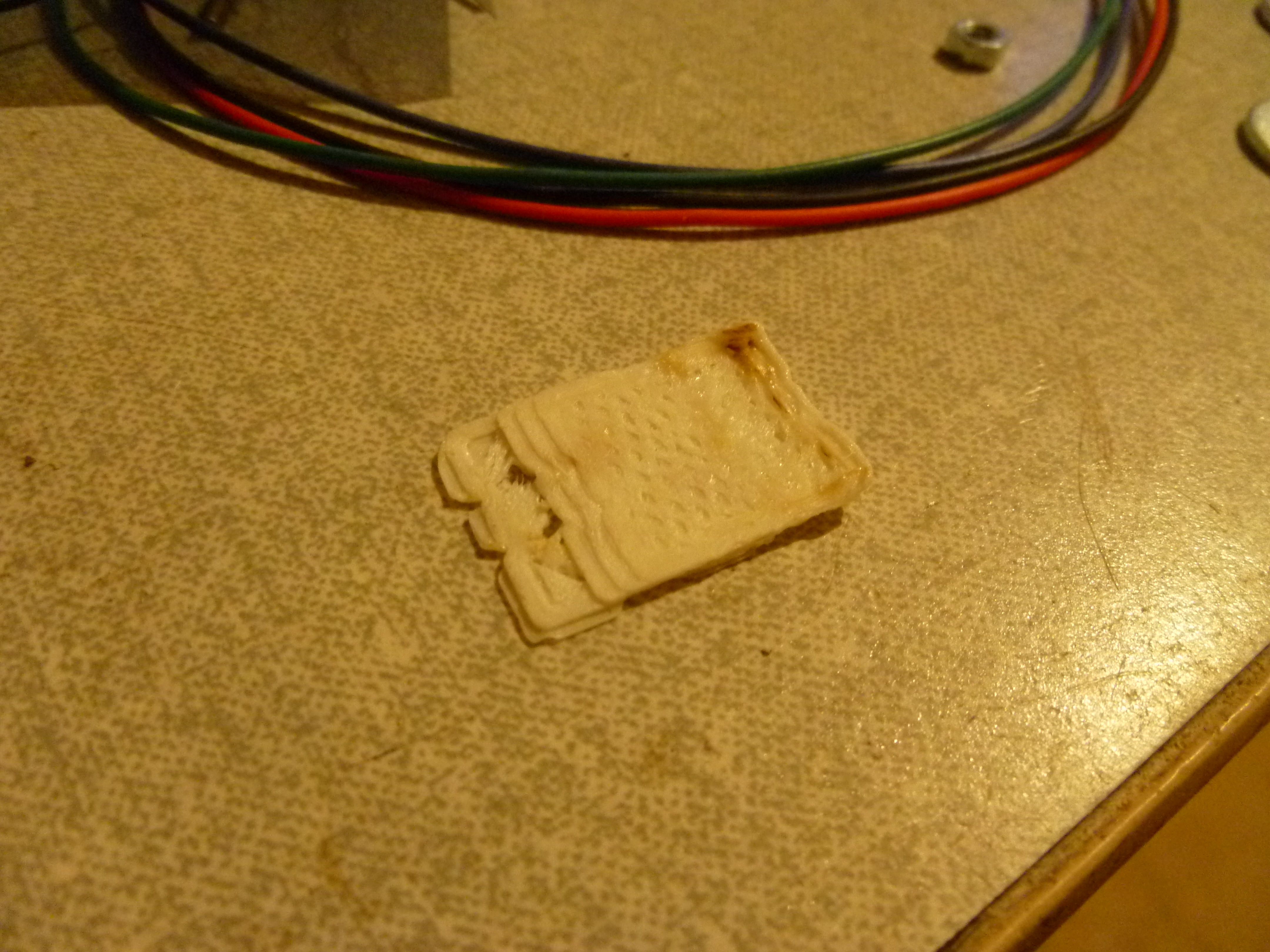

У меня тут другая проблема, мучился с прилипанием пластика к столу, на молярный скотч печатал, никак не хотел липнуть. Оказалось у меня настройки под экструдер на 0.5 а у меня 0.4 и филамент 3.0 а у меня 1.75. Поправил все прилипло оч здорово!)) вот только не долго я радовался, почему то слои в направлении перемещения стола сместились, каждый слой все дальше и дальше ложился... С чем это может быть связанно?

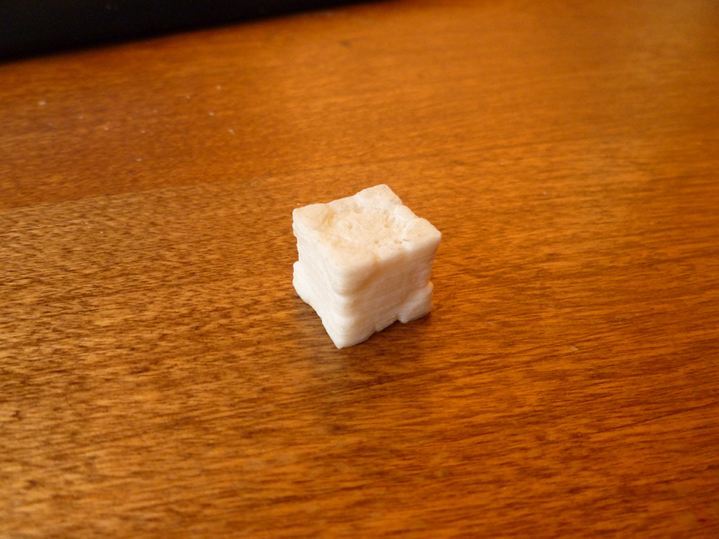

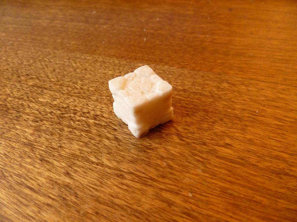

Похоже на пропуск шагов. Или как сместились?
MIHAnik22
Сообщения: 180
Зарегистрирован: 30 ноя 2013, 15:01
Re: Как настроить Repetir host?
Сообщение MIHAnik22 »
PKM,
P1010895.JPG (2630 просмотров) <a class='original' href='./download/file.php?id=34267&mode=view' target=_blank>Загрузить оригинал (3.96 МБ)</a>
вот такая штука. Я ставил репетиер не совсем как надо было. Дело в том что на компе на котором надо ставить энет подключить нельзя. Поэтому установщик скопировал на флешку а так как там еще дополнения качаются, я закинул папку с установленным на компе с энетом репетиером. И потом слил папки на том компе без энета. Я к тому что может это повлияло на такое поведение.

А если погонять туда-сюда, возвращается в одну точку?
Ну так попробовать на другом компе, хотя не в этом дело наверное...
MIHAnik22
Сообщения: 180
PKM, на другом компе не смогу) принтер не маленький у меня) Если погонять, то мне казалось что возвращается, но пока отвечал засомневался ща пойду проверю)
Кстати вот что получилось!)
P1010896.JPG (2589 просмотров) <a class='original' href='./download/file.php?id=34280&mode=view' target=_blank>Загрузить оригинал (637.59 КБ)</a>
P1010897.JPG (2589 просмотров) <a class='original' href='./download/file.php?id=34281&mode=view' target=_blank>Загрузить оригинал (593.86 КБ)</a>
vit_rus
Сообщения: 121
Зарегистрирован: 03 ноя 2013, 17:55
Репутация: 36
Откуда: Челябинск
Сообщение vit_rus »
MIHAnik22 писал(а):да ведь их не было) а после пробной печати появились)
Они были есть и будут, все зависит от их величины.
ЗD принтер без люфтов и перекосов,с приводами на шпильках из строймага - это нонсенс.
Если это твой первый принтер (станок) все так и должно быть:у новичка цель - поскорее собрать чтобы все "заработало"
Теперь видим косяки сборки, проэктировки - разбираем часть и начинаем собирать заново избегая наделанных ошибок.
Это обычный процесс. Сними приводы оставь только механику - проверь чтобы ничего не подклинивало, не закусывало .......
После этого можно собирать обратно.
Электроникой кривую механику не вылечить.
Покажи фото своего принтера - если не секрет .
