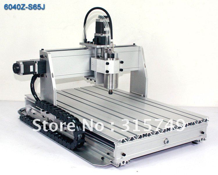

Доброго дня!
Подскажите, пожалуйста, выполнима ли задача:
есть стальной уголок неизвестной марки (брал на стройрынке), толщина 5мм. Есть хоббийный китаец со шпинделем на 800Вт. Есть фреза 4х перьевая, диаметром 3мм (такая http://www.aliexpress.com/snapshot/249752506.html).
В уголке нужно проковырять отверстие на 35 мм и 16мм.
Это реально сделать на моем станочке? Я никуда не тороплюсь:) ВД-40 запасся. Если снимать, скажем, по 0,1-0,2мм за проход - потянет шпиндель?
Можно было бы и на сверлильном станке коронкой, но в отверстие подшипник вставлять, а коронка, боюсь, ровно 35мм не сделает.

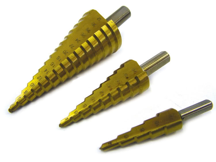

Вопрос конечно интересный, но... Если только попробовать таким сверлом
stepdrill.jpg (4349 просмотров) <a class='original' href='./download/file.php?id=34211&mode=view' target=_blank>Загрузить оригинал (37.99 КБ)</a>
Да и то не на твоём станке, а на сверлильном.

Самый дельный совет этот Re: Стальной уголок и китаец на 800Вт #2 там где ступенчатым сверлом на сверлильном станке.
Был у меня китаец со шпинделем 800 Вт, разбирал шпиндель и видел внутренности. Поэтому скажу так - на чужом таком фрезере мог бы и сталь фрезернуть, а на своём и алюминий с опаской - жалко шпиндель.
Sazabi
Сообщения: 37
Зарегистрирован: 01 фев 2012, 07:48
Откуда: Астана, Казахстан
Сообщение Sazabi »
Каюсь!
Думал, что хоббийный китаец - уже понятно:) Виноват.
Вот такой станок:
123123123.jpg (4287 просмотров) <a class='original' href='./download/file.php?id=34228&mode=view' target=_blank>Загрузить оригинал (63.81 КБ)</a>

Дрюня писал(а):Самый дельный совет этот Re: Стальной уголок и китаец на 800Вт #2 там где ступенчатым сверлом на сверлильном станке.
Это самый неправильный совет! Мало того, что это сверло посадишь, так ещё и подшипник в дырку (если конечно просверлишь) провалится.

UAVpilot писал(а): Это самый неправильный совет! Мало того, что это сверло посадишь, так ещё и подшипник в дырку (если конечно просверлишь) провалится.
Видать нам разные свёрла попадались. У меня таким сверлом идеальные отверстия получаются, включая размер. Главное не греть и смазывать, ну и чтобы стружку не наматывало следить.

Никто не говорил о том, что сверлить нужно сразу под подшипник, расверлить на ступеньку меньше, чем нужно посадочное под подшипник, а остальное расточной головкой на станке догнать, хотя головкой можно на той же сверлилке, не снимая детали с места. Если у тебя есть более верный вариант - предложи, а так чего языком трепать?! :wik:
