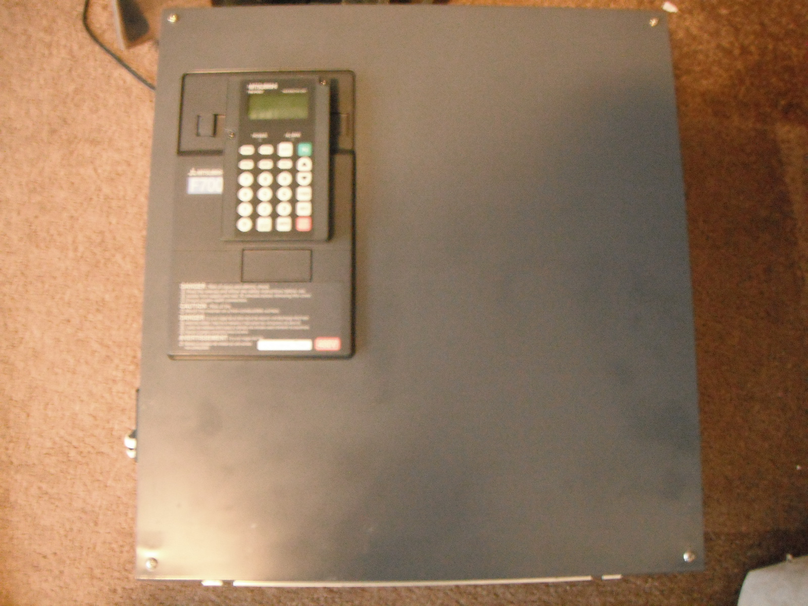

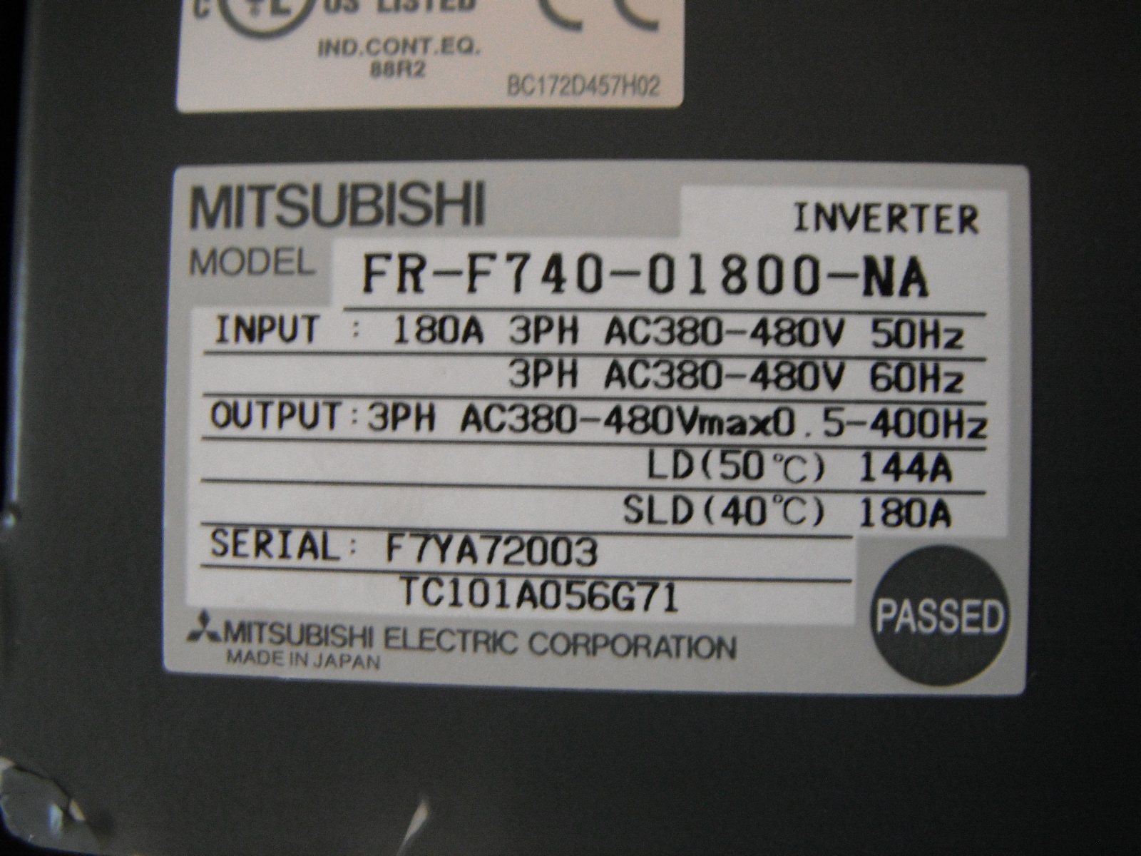

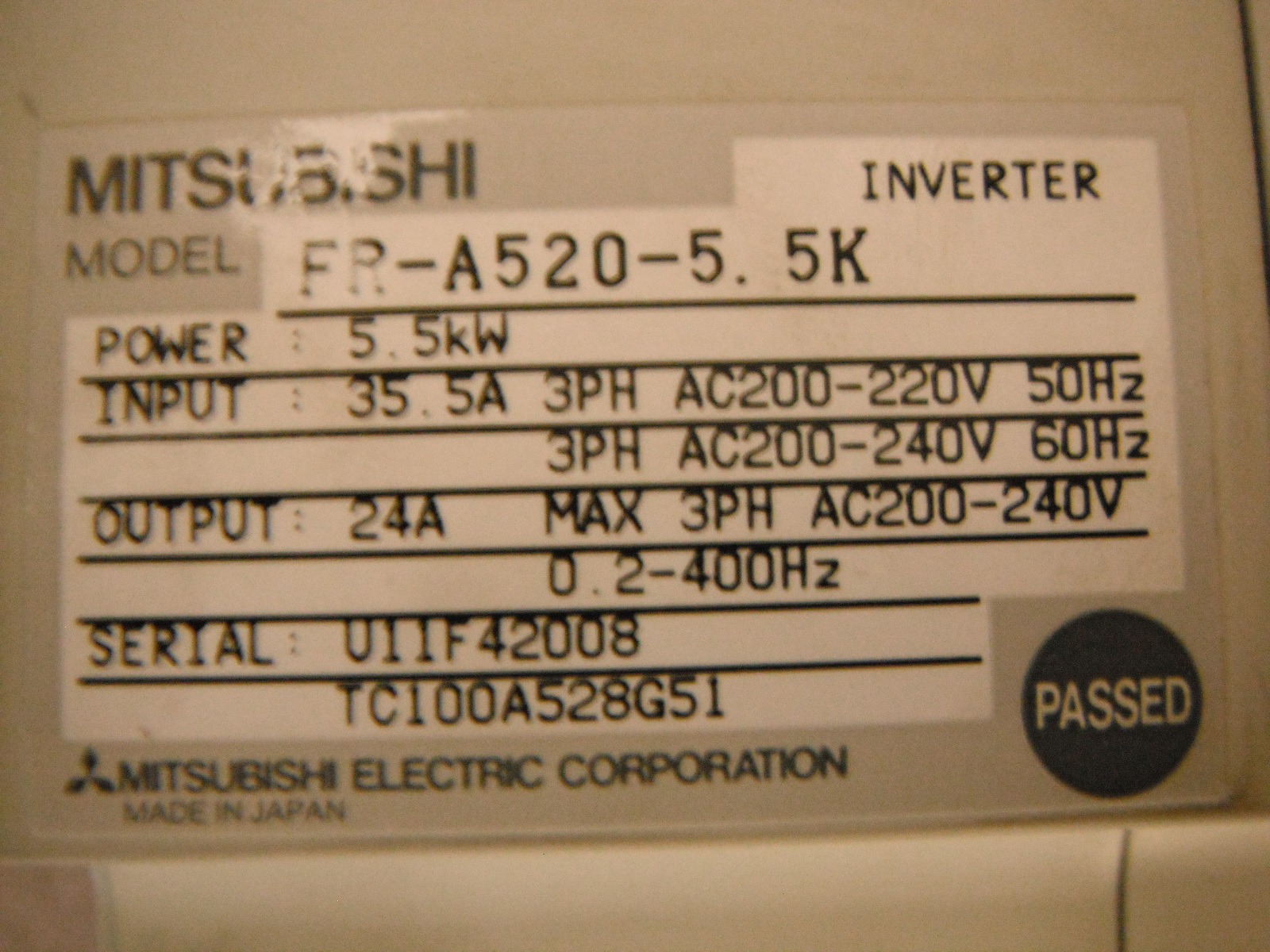

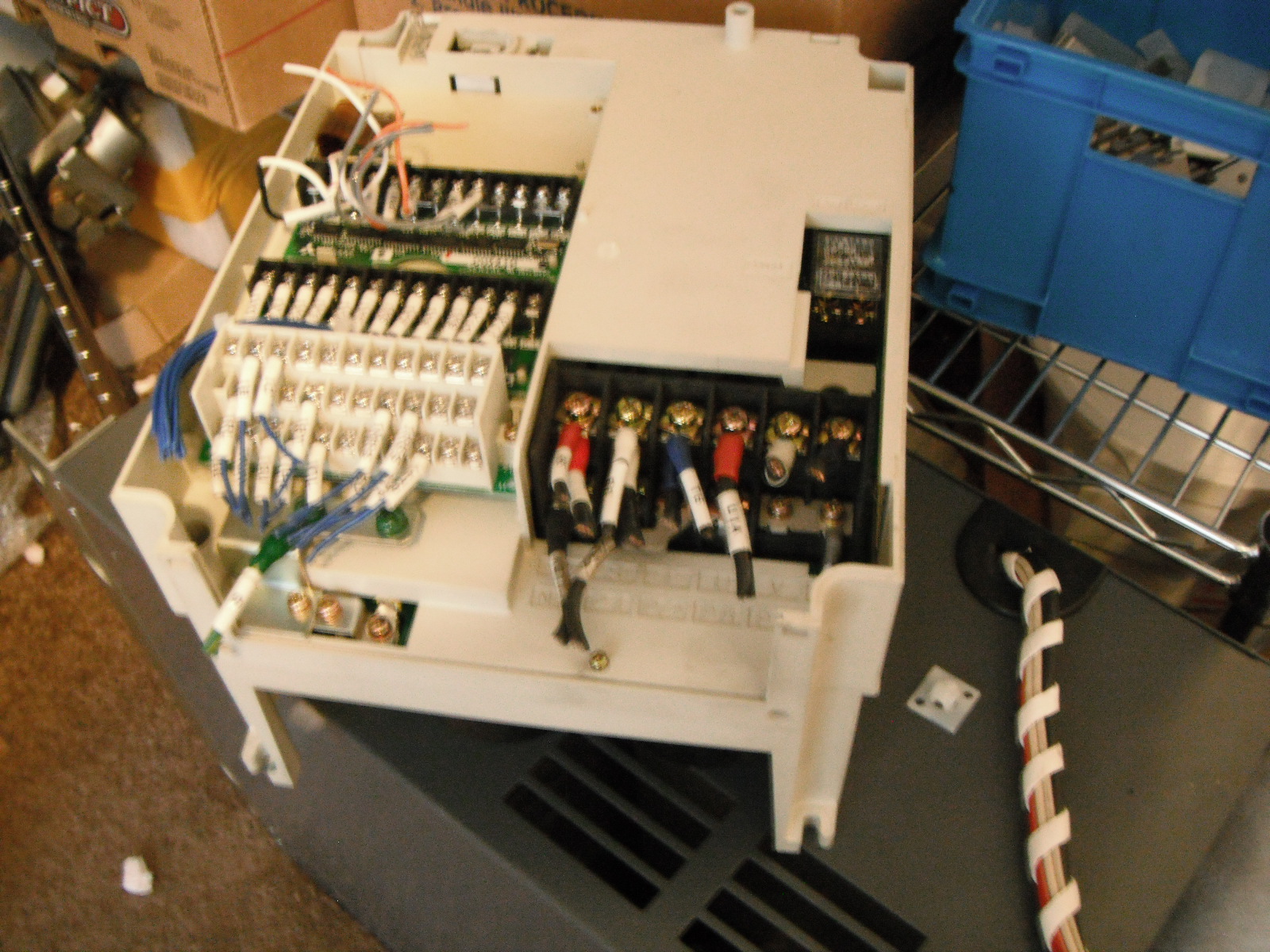

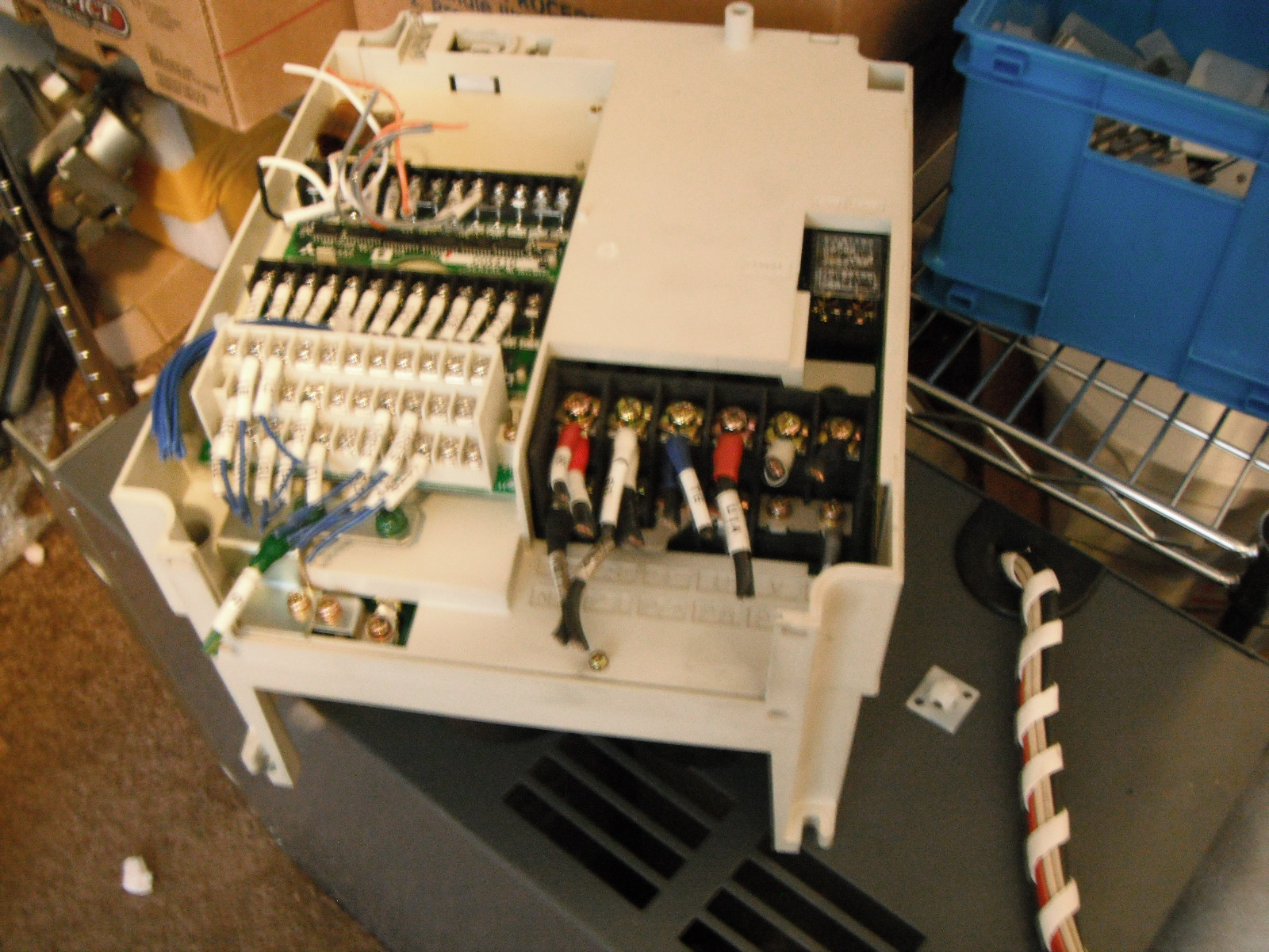

вот мои частотники которые я могу пустить на этот проект как вы думаете можно с них что-то взять
Mitsubishi FR-F740-01800-NA
Mitsubishi FR-A520-5.5K
я так понял что надо выдрать конденсаторы и диоды соединить их подключить на другой частотник, где постоянное напряжение можно подключить.
еще раз всем большое спасибо.

Яж говорю у Миши гора частотников. Щас он нормальные частотники на конденсаторы пустит :hehehe:

Cаша ну ты же не покупаешь эти частотники вот и получается их пустим на проект ничего страшного.
