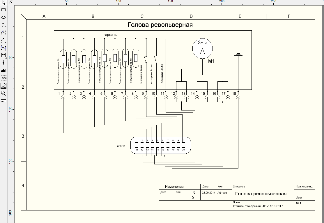

Кака программа по вашему мнению лучше всего подходит для черчения электрических схем электроавтоматики станка?
Пользовался Splan для схем, а для электроавтоматики она как то не фонтан :)
Желательно на русском и чтобы рамочка была :)
Примерно так
1325-P3.JPG (15577 просмотров) <a class='original' href='./download/file.php?id=33563&mode=view' target=_blank>Загрузить оригинал (402.84 КБ)</a>
Щас буду пробовать ProfiCAD ;)

aftaev писал(а): а для электроавтоматики она как то не фонтан
Почему?
Что не хватает?

ukr-sasha писал(а):Почему?
Что не хватает?
Рамки русской не нашел :) А рисовать самому лень :)

ProfiCAD - гадость :tongue: Долго тыкал искал как в рамке что либо поменять, авторы видать вообще забыли что у мыши есть правая кнопка :hehehe:
Re: Засоветуйте ПО для электрических схем станка
QElectroTech хоть и бесплатная http://www.softfly.ru/index/risovanie/0-36#QElectroTech но рисовалка отсойная

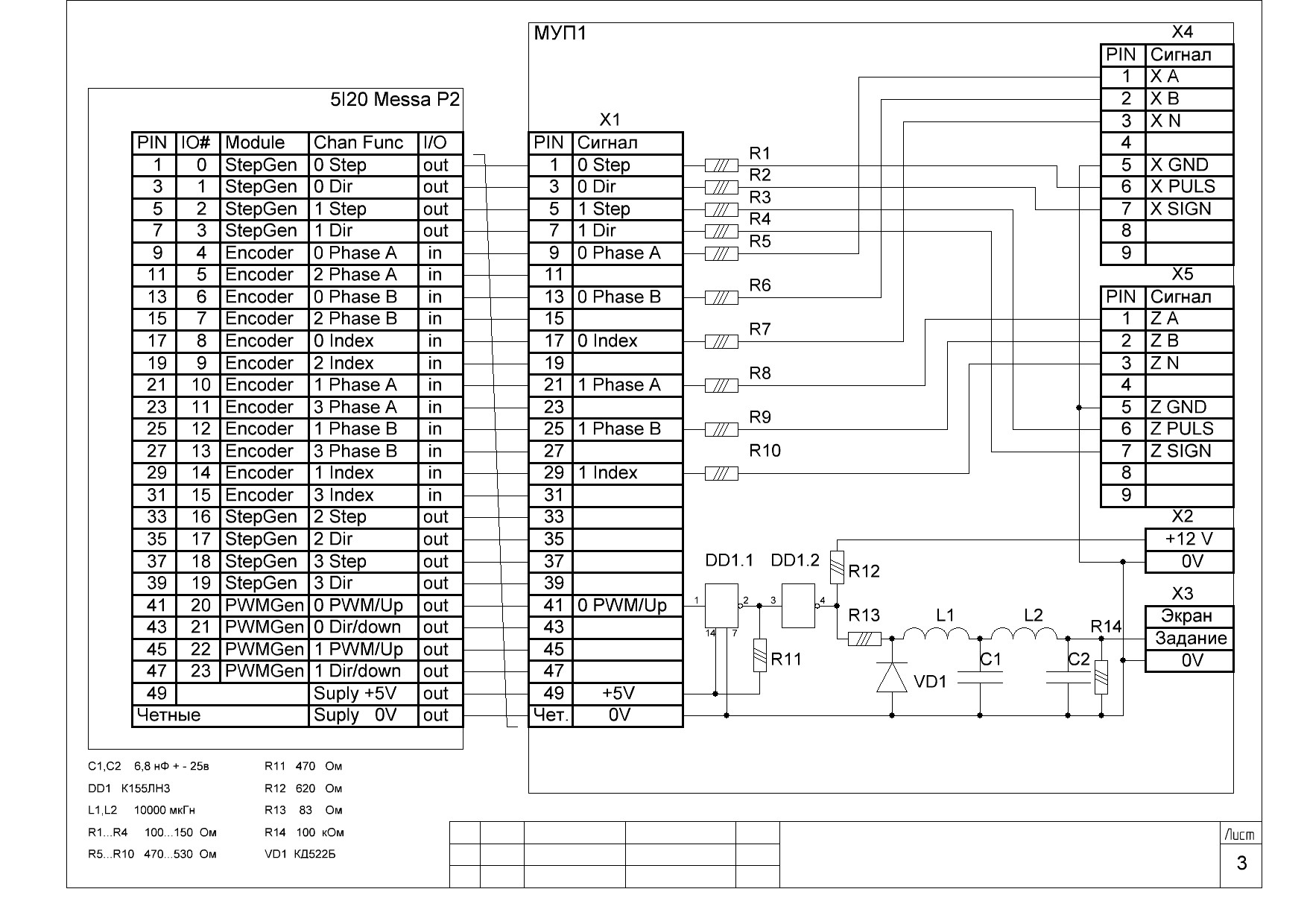

Остановился на Splan 7.0
123.png (15507 просмотров) <a class='original' href='./download/file.php?id=33575&mode=view' target=_blank>Загрузить оригинал (44.12 КБ)</a>
