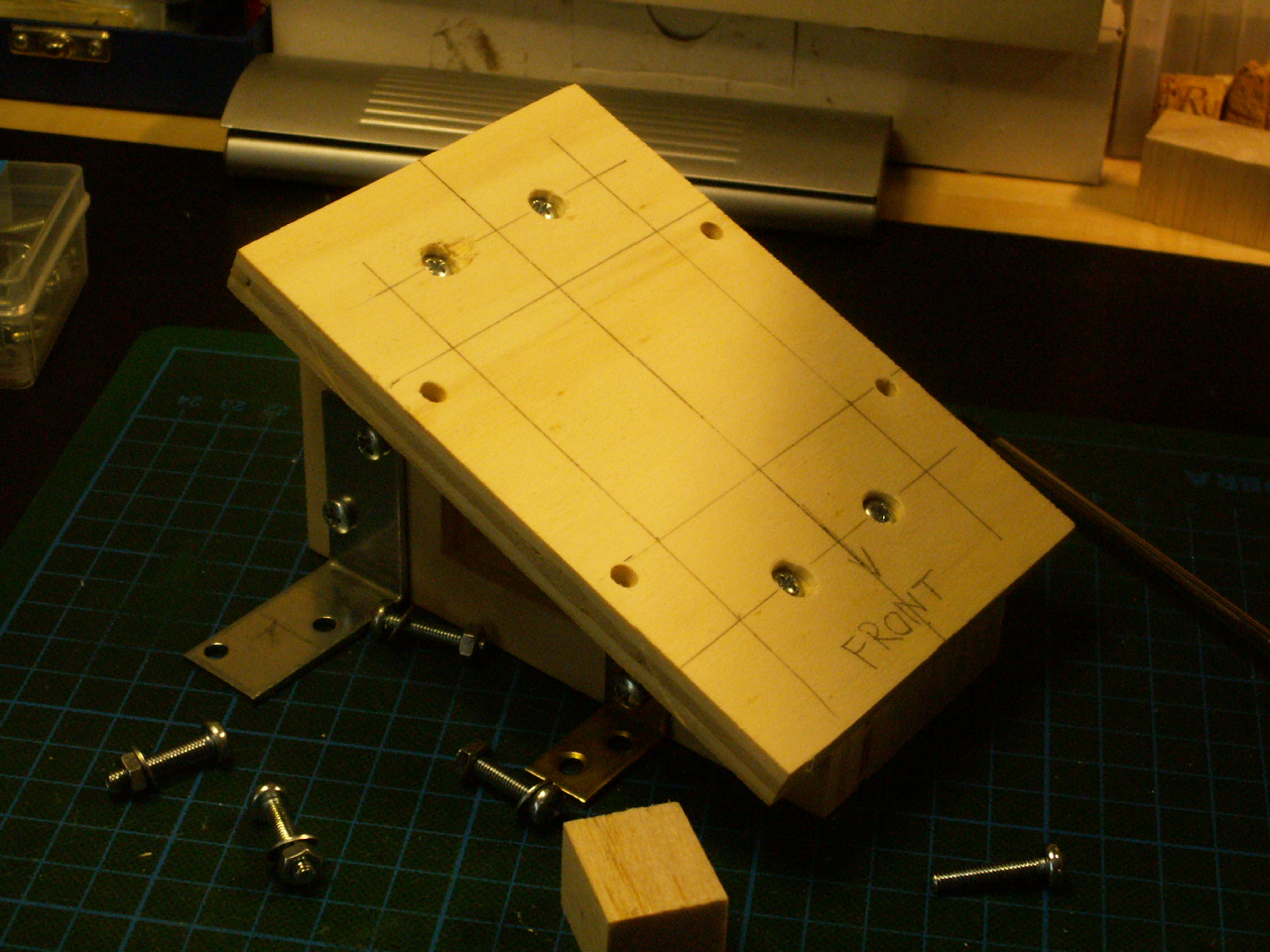

Хочу вам продемонстрировать свое последнее достижение. Очень загорелся я идеей о маленьком токарнике для моих моделистских нужд. А после того как разобрался с фрезерником, то, ясное дело, токарник должен быть тоже с чпу!
Детали что уже были в наличии:
- токарник от проксона по дереву (DB250)
- координатный стол (KT70)
- управляющая плата (неоригинальная, китайская) и программа от http://www.planet-cnc.com/ для USB порта
Поэтому я только докупил:
- два мотора Nema17
- крепления для двигателей к столу
- зажим для резцов
- тестовый резец (самый простенький, чтобы попробовать)
Чтобы резец не висел слишком далеко за границей стола использовал наклонную плоскость.
PICT0004.JPG (5594 просмотра) <a class='original' href='./download/file.php?id=33055&mode=view' target=_blank>Загрузить оригинал (704.13 КБ)</a>
Фанеру использовал 10 мм (довольно мягкую и легкую, но какая уж была в закромах).

После этого долго боролся, чтобы поточнее выставить наклонный блок на общем основании параллельно оси станка (хотя, предусмотрел некоторые возможности для юстировки самой станины координатного стола)

На данный момент пытаюсь освоить режимы точения и определиться с возможностями. Докупил новых резцов. Детали можно точить до 80 мм диаметром и длинной где-то 130 мм.
По первым ощущениям, для корабельного моделиста самое оно.
