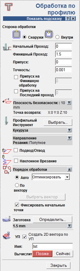

Добрый день!
В общем ситуация такая. Есть китайский 3020TZ, все работало под управлением LinuxCNC отлично. Где-то месяца три был не нужен, просто стоял на столе, пылился.
Понадобилось вырезать маленькую платку. Фреза кукуруза 1мм. Вырезала... размеры платки меньше! Должно быть 47.2х33.9, по факту - 48.2х34.8
УП создается в ArtCAM 8.1, в постпроцессоре нет ничего лишнего, начало вот такое:

Смотреть по координатам крайним. Похоже вы выбрали "вырез по линии" без учёта диаметра инструмента.

megagad писал(а):Смотреть по координатам крайним. Похоже вы выбрали "вырез по линии" без учёта диаметра инструмента.
хмм.. в арткаме Обработка по профилю -- Сторона обработки -- Снаружи
Re: Станок начал врать по координатам XY

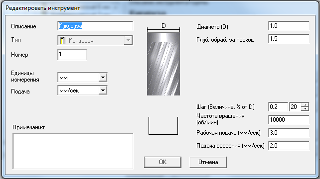

А какой диаметр инструмента задан?
Выложи скриншот с параметрами инструмента.
И вообще целиком УП прикрепи - посмотрим.

Фреза (17615 просмотров) <a class='original' href='./download/file.php?id=32828&mode=view' target=_blank>Загрузить оригинал (37.84 КБ)</a>
Фреза
УП (17615 просмотров) <a class='original' href='./download/file.php?id=32829&mode=view' target=_blank>Загрузить оригинал (46.83 КБ)</a>
