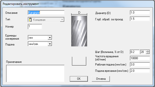

А какой диаметр инструмента задан?
Выложи скриншот с параметрами инструмента.
И вообще целиком УП прикрепи - посмотрим.

Фреза (15642 просмотра) <a class='original' href='./download/file.php?id=32828&sid=61e039d715b6bade4b195d1789fe6e8f&mode=view' target=_blank>Загрузить оригинал (37.84 КБ)</a>
Фреза
УП (15642 просмотра) <a class='original' href='./download/file.php?id=32829&sid=61e039d715b6bade4b195d1789fe6e8f&mode=view' target=_blank>Загрузить оригинал (46.83 КБ)</a>
УП

УП (заготовка 50х50мм, квадрат посередине 40х40мм, внешний рез)

УП правильная. НО - это не то УП, по которому у вас ошибка. Или этот 40х40 квадрат также получился 39х39?
