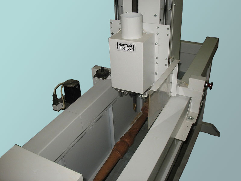

Доброго времени суток. Обдумываю создание токарного станка по дереву. Только вместо резца хочу использовать шпиндель с фрезой, а на переднюю бабку поставить серву или мощный шаговик который должен вращать через ременную передачу всю заготовку в обоих направлениях т.е. по типу 4-ой оси на фрезерах. Планирую точить на нём резные балясины с разными орнаментами и ножки столов.
Станину планирую либо из квадрата 100*100 и 200*200 сделать, либо купить от старого токарного на подобии школьного ну или побольше.
Что скажите уважаемые форумчане?

Габариты какие, мощность шпинделя, фреза пальчиковая или дисковая. Нужно ТЗ ;)

Длина заготовки 140 см, шпиндель планирую 800 Вт, вращение заготовки 600 Вт серва (тоже в планах), фреза пальчиковая.

solanto писал(а):шпиндель планирую 800 Вт
Маловато будет, для обработки балясин нужно закладывать при такой длине ИМХО 2,2квт с возможностью устанавливать пару заготовок и пару шпинделей например по 1,5квт, и рассчитывать на диаметр заготовки 300 мм, тоесть примерно такой компоновки.
Фото из интернета, и не в качестве рекламы на производителя.
P.S. Пока писал уже ответил, но одно но, портал нужен, ведь для резных балясин, а особенно кривых необходимо 4 оси, так что тут надо думать и просчитывать.
tfp-1000m.jpg (10428 просмотров) <a class='original' href='./download/file.php?id=32630&mode=view' target=_blank>Загрузить оригинал (51.08 КБ)</a>

Идея такова, можно сам портал ось У сделать с небольшим рабочим ходом, примерно 500мм, ось Z примерно 1500мм-200мм, и сама ось Х примерно 1500мм, ведь зажимать тоже надо заготовку, т.е. класический портальник с увеличенной длиной

Идея хорошая, но охота собрать именно классический токарник.То что ты привёл на картинке мне подходит полностью.
