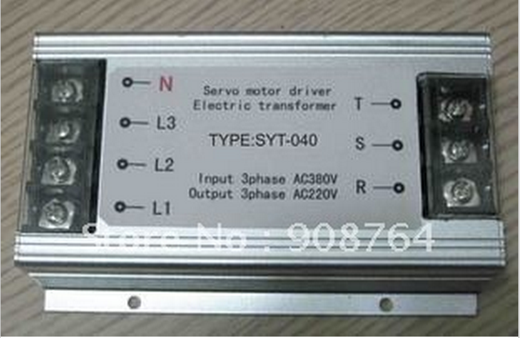

Частенько мощные сервы нужно питать от 3ф, но нужно 3 фазы не 380в как у нас заведено, а 3 фазы 220в. Поэтому нужно ставить трансформатор 380/220в и они не есть дешевые если скажем на 3квт серва. На китайских станках где стоят сервы на 3ф 220в часто попадаются электронные трансформаторы. Один трансформатор может питать несколько серв.
Выглядят они так
Электронный транс.png (15199 просмотров) <a class='original' href='./download/file.php?id=32564&mode=view' target=_blank>Загрузить оригинал (593.76 КБ)</a>
Называется так: Electronic transformer for servo motor driver AC 380V to AC 220V
Стоят так: http://www.aliexpress.com/item-img/SE00 ... 66284.html
В работе себя показали нормально. Два года у знакомых гидрорезка и работают. Было и обрыв фазы и замыкание на входе - а он работает ;)
Мож кому сгодиться инфа :roll:

Интересно что в этой коробочке китайцы спрятали? На сайте производителя был даже номер патента китайского :)

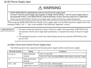

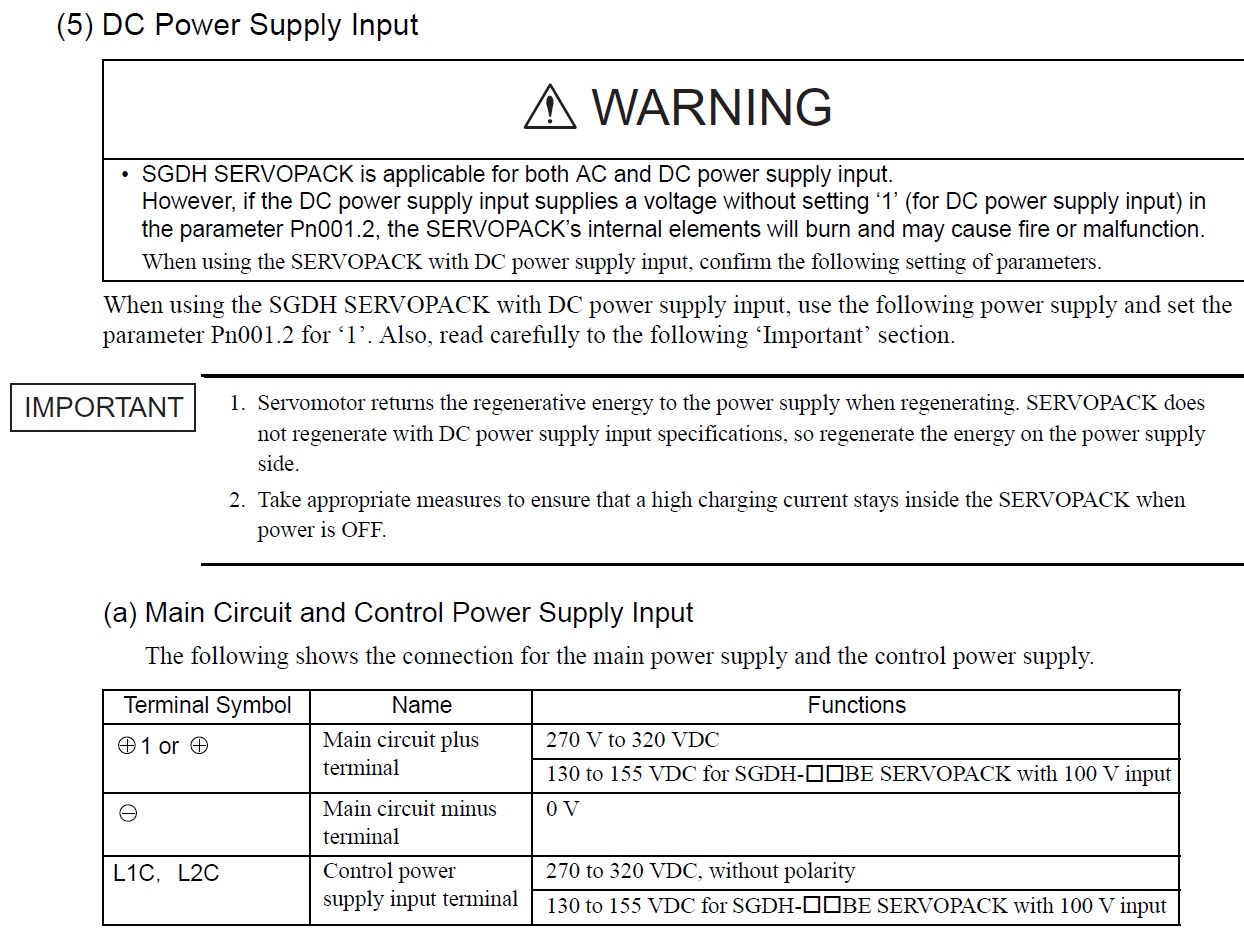

aftaev писал(а):Частенько мощные сервы нужно питать от 3ф, но нужно 3 фазы не 380в как у нас заведено, а 3 фазы 220в.
Мощные SGDH можно питать и от 1 фазы 220В через выпрямитель (или другой источник постоянного тока), если соблюсти некоторые условия из мануала ;)
Re: Питание 3ф серв 220в от 380в (электронный трансформатор)
:thinking:
mhael писал(а):Мощные SGDH можно питать и от 1 фазы 220В через выпрямитель (или другой источник постоянного тока), если соблюсти некоторые условия из мануала
что за условия

aftaev писал(а):Интересно что в этой коробочке китайцы спрятали? На сайте производителя был даже номер патента китайского :)
частотник простенький?
mhael
Сообщения: 2400
Репутация: 769
Настоящее имя: Ильдар
Сообщение mhael »
Выдержка отсюда, пунтк 6.1.3
Новый точечный рисунок.jpg (15164 просмотра) <a class='original' href='./download/file.php?id=32578&mode=view' target=_blank>Загрузить оригинал (351.48 КБ)</a>
Нужно выставить значение соответствующего параметра. Один минус (о чем тут тоже сказано), что задача рекуперации энергии при торможении уже забота юзверя (вернее источника питания), а не драйвера.

Darxton писал(а):частотник простенький?
частотник меняет частоту, здесь напругу нужно с 380 сбросить до 220. Там что то по проще, иначе частоник на 3квт за 100$ с доставкой не стоил бы ;)
Скорее всего там IGBT модуль + схема управления и срезают гребень синусойды с 380 до 220в ;)
Импусный преобразователь. Подходит не для любой нагрузки т.к. на выходе далеко не 50Гц, да и синусоида там больше на треугольник похожа...

Хуже всего, что эта штука не дает гальванической развязки. Или дает?
наверно нет
Судя по размерам трансформаторы для 3кВт там не поместятся...

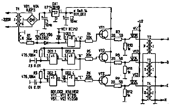

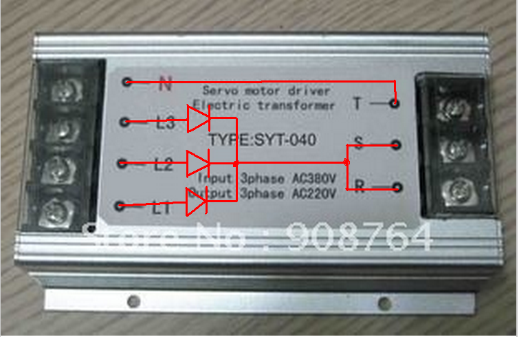

Подозреваю, что в этой коробочке что-то вроде
Электронный транс схема.PNG (15050 просмотров) <a class='original' href='./download/file.php?id=32644&mode=view' target=_blank>Загрузить оригинал (566.51 КБ)</a>
Самое смешное, что после выпрямления и сглаживания в серве будет примерно те же 300 вольт, что и при питании от 3х220 :hehehe:
Только пульсации побольше.
Там наверно что-то вроде такого (выходной каскад):

В начале 90-х довелось держать в руках то ли китайский, то ли турецкий "адаптер" 220 в 115. В ремонт принесли. Размеров он был с два спичечных коробка, очень легкий, а мощность на нем значилась 1000W.
Вскрытие показало, что внутри девайса был один-единственный диод :hehehe:
