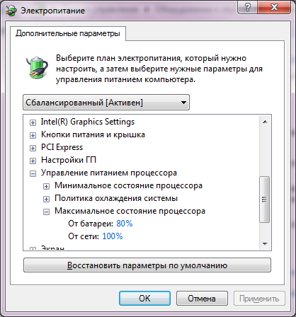

как отключить автоизменение частоты процессора

Как сделать это help

ХОЧУВСЁЗНАТЬ, в биосе отключить энергосбережение с1е и множитель зафиксировать

Если в биосе неполучится то можно в виндоуз понизить "максимальное состояние процессора", подбирается методом тыка.
Безымянный.png (12129 просмотров) <a class='original' href='./download/file.php?id=69061&mode=view' target=_blank>Загрузить оригинал (41.29 КБ)</a>

В большинстве случаев достаточно выбрать режим максимальной производительности, в настройках электропитания.
