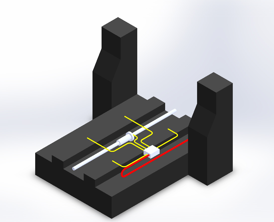

Здравствуйте.
Поделитесь у кого есть промышленные чертежи или фото, маслопроводов идущих к гайкам ШВП и кареткам.
Собственно проблема не в ниппелях и фитингах а том как разместить патрубки в узких местах.
Благодарю заранее.

у меня все проложено медной трубочкой 4мм OD (внешний диаметр). в некоторых местах вообще не закреплена, держится за счет собственной жосткости
Re: Как реализовать подачу масла в закрытые узлы?
foforum писал(а):Поделитесь у кого есть промышленные чертежи или фото, маслопроводов идущих к гайкам ШВП и кареткам.
проще от обратного: ты фото выкладываешь и думкаем.

Мой вариант.

16 скачавших, ваше мнение. Кабельный канал не запихнуть под стол если низкие профиля рельсов. Что делать?
Может просто прикрепить трубки-удлинители к каждому ниппелю и заправлять вручную?

Сделай скриншот, я скачал, но мне негде открыть STEP
тоже вариант. вывести трубками вперед стола. можно даже все 4 поотдельности, так будеш уверен что все смазаны, а не только ближайшие
Если делать автосмазку , то надо ставить питатели на каждую точку, иначе есть вероятность что в тугое место не пойдет

base 1.JPG (2900 просмотров) <a class='original' href='./download/file.php?id=30892&mode=view' target=_blank>Загрузить оригинал (145.85 КБ)</a>
nik1 на вашем станке как сделано?
На фрезерном шприцую вручную, хватает на долго
На токарном будет автосмазка жидким маслом, через питатели
