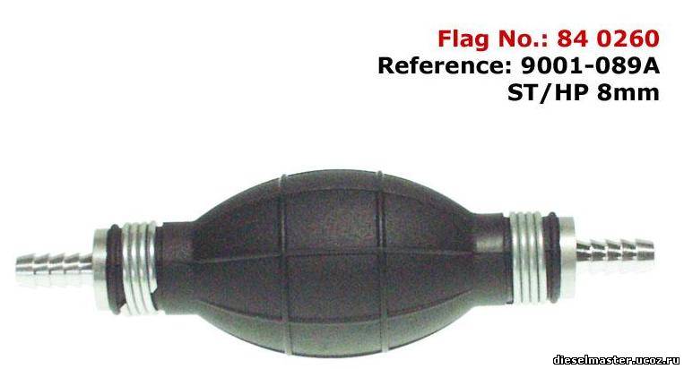

Врезала у меня сегодня китайская помпа от шпинделя, аж автомат выбило. Ну и хрен с ней.
Что бы вместо нее приколхозить по быстрому?
Сообщения: 34042
Re: Помпа
Если быстро
123.jpg (2837 просмотров) <a class='original' href='./download/file.php?id=30569&mode=view' target=_blank>Загрузить оригинал (27.46 КБ)</a>
и ручками качать, за одно и спорт :hehehe:
