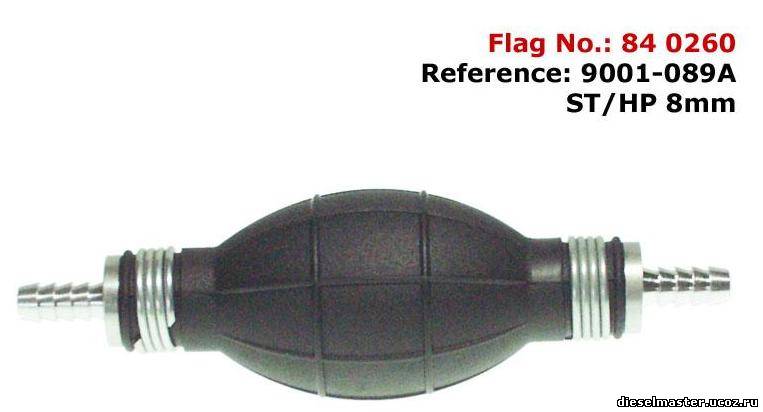

Врезала у меня сегодня китайская помпа от шпинделя, аж автомат выбило. Ну и хрен с ней.
Что бы вместо нее приколхозить по быстрому?
Re: Помпа
Если быстро
123.jpg (3412 просмотров) <a class='original' href='./download/file.php?id=30569&mode=view' target=_blank>Загрузить оригинал (27.46 КБ)</a>
и ручками качать, за одно и спорт :hehehe:

Ваще вариант, чот я не допер.

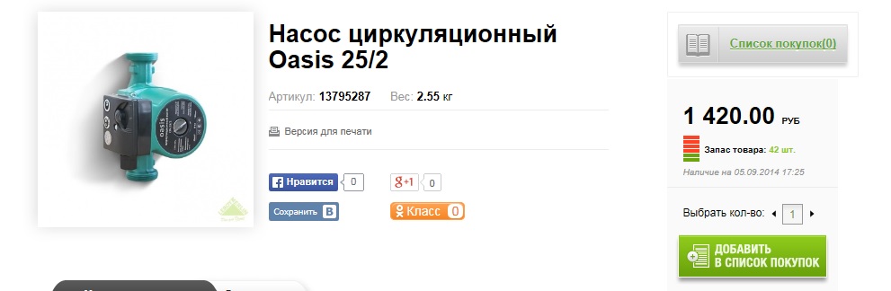

romanru1
Сообщения: 576
Репутация: 177
Откуда: Первоуральск
Re: Помпа
Сообщение romanru1 »
А такой , пойдет ? Рассчитан на " вечную" работу и с питанием мудрить не придется .
Безымянный.jpg (2970 просмотров) <a class='original' href='./download/file.php?id=32771&mode=view' target=_blank>Загрузить оригинал (55.06 КБ)</a>
