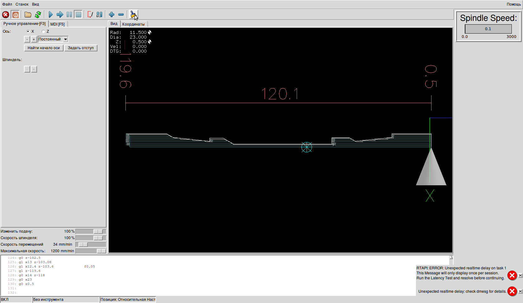

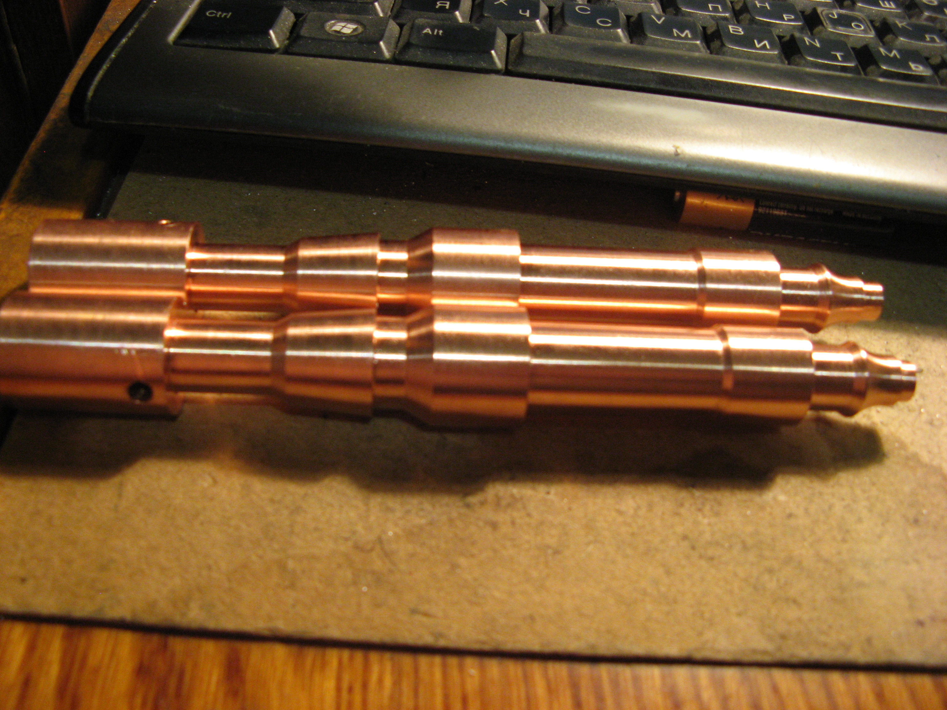

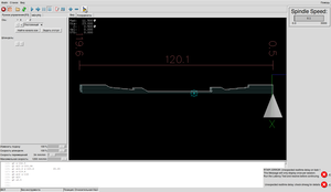

zavas70, в компасе получай нужные точки начала и конца траектории, далее соединяй отрезками или дугами - дешево и сердито
примерно 150 строчек кода (деталька длинная приходится по чуть-чуть снимать)

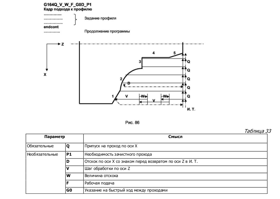

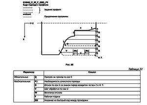

в этой стойке есть g164 - такой себе мини-CAM для токарки))
Выделение_029.png (6956 просмотров) <a class='original' href='./download/file.php?id=30409&mode=view' target=_blank>Загрузить оригинал (79.11 КБ)</a>

Screenshot-с крупной резьбой черновая r0.4.ngc - AXIS 2.4.6 on aeg1.png (6920 просмотров) <a class='original' href='./download/file.php?id=30413&mode=view' target=_blank>Загрузить оригинал (70.94 КБ)</a>
нікому нічого не нав'язую.

zavas70 писал(а):Насколько я понял,программа обработки показанного участка сделана макропрограмированием.Так ли?
если быть точным - то как раз наоборот...
если бы не этот код (G164) , или ему подобные , то пришлось бы применять именно параметрическое
программирование(макропрограммирование):
задействовать циклы , повторы,и тд...
а так нам по большому счету нет необходимости вникать в синтаксис этого всего...
взамен предложен упрощенный вариант:
задать координаты линии контура(профиль) и несколько дополнительных параметров...(стр 65)
всё конечно относится к написанию программы ручками...

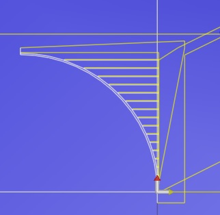

Re: CAD CAM для токарной обработки.
Nick писал(а):И кстати, как лучше обрабатывать, повторяя контур, или послойно?
послойно
G85 NLP3 D1.2 F0.2 (черновой, послойный сьем мяса)
NLP3 G81  (тут описываем контур\траекторию)
G1 X0.0 Z0.1 F0.3
G3 X20.2 Z-10 L10.05
G1 X21
G80
результат
67887678.jpg (6813 просмотров) <a class='original' href='./download/file.php?id=30534&mode=view' target=_blank>Загрузить оригинал (17.13 КБ)</a>

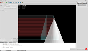

вставлю и свои 5 копеек. недавно пришлось разбираться с параметрическим программированием - надо было нарезать резьбу трапецию 20 с шагом 5мм.
дабы не насиловать станок (перебора нет - на низах привод не тянет а на верхах шаговик продольной, который отказывается кататься быстрее 1200мм/мин) решил снимать типа канавочным резцом в разбежку. кроме того резец такой узкий, что на максимальной ширине нужен 3й проход. это все учел - вначале режу посредине, потом разбежка влево и вправо, потом следующий слой. на определенном диаметре (задается через параметр) надобность в средней канавке отпадает (на картинке это видно)
Screenshot-длинная деталь rezba trapecia .ngc - AXIS 2.4.6 on aeg1.png (6802 просмотра) <a class='original' href='./download/file.php?id=30537&mode=view' target=_blank>Загрузить оригинал (101.1 КБ)</a>
вышла вот такая программулина (макрос по сути дела)

фото результата показать не могу - фотик отдал. разве что скрин с линукса (сейчас станок стоит посредине программы - привод разогрелся сильно) :eat:
