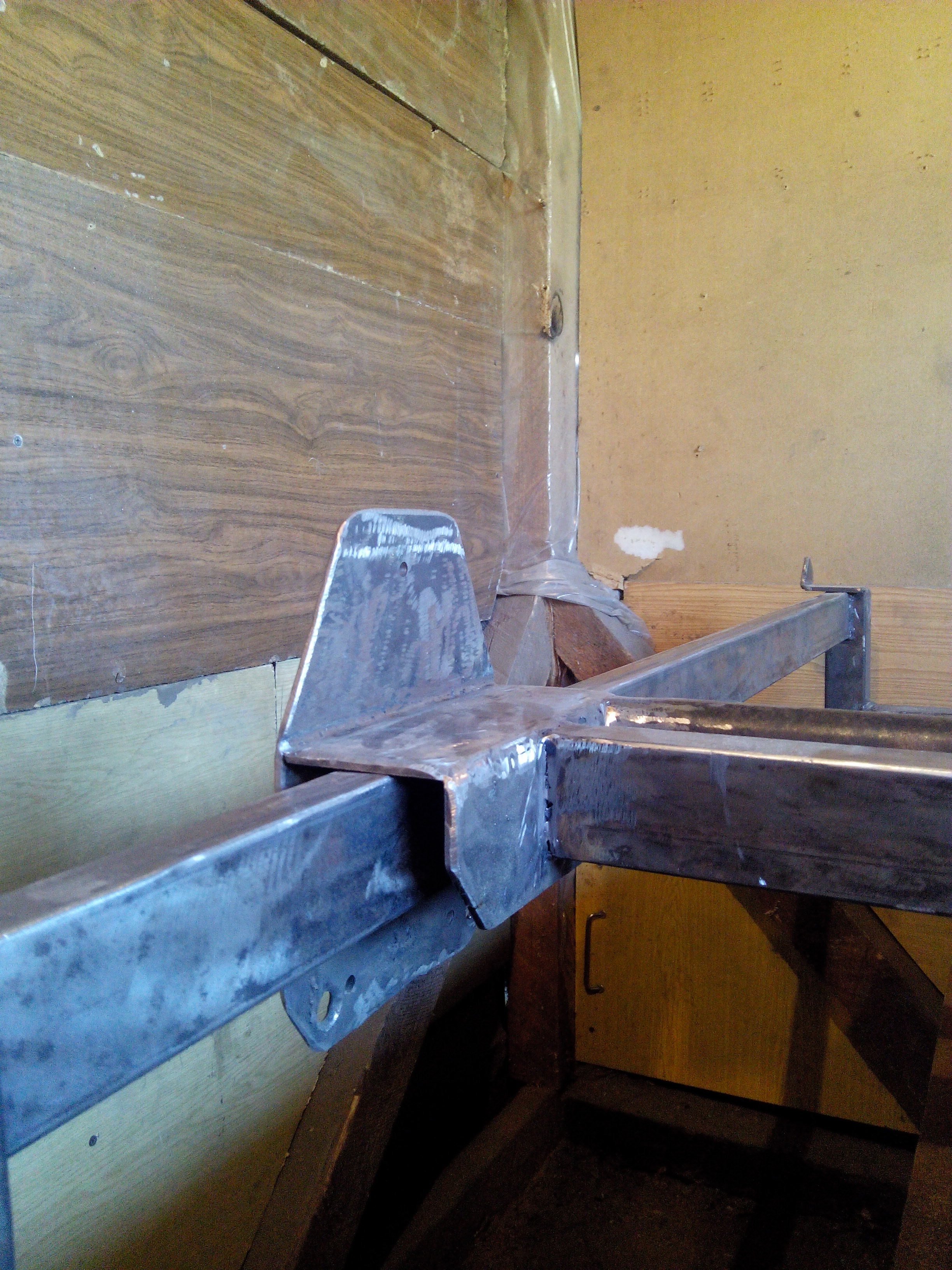

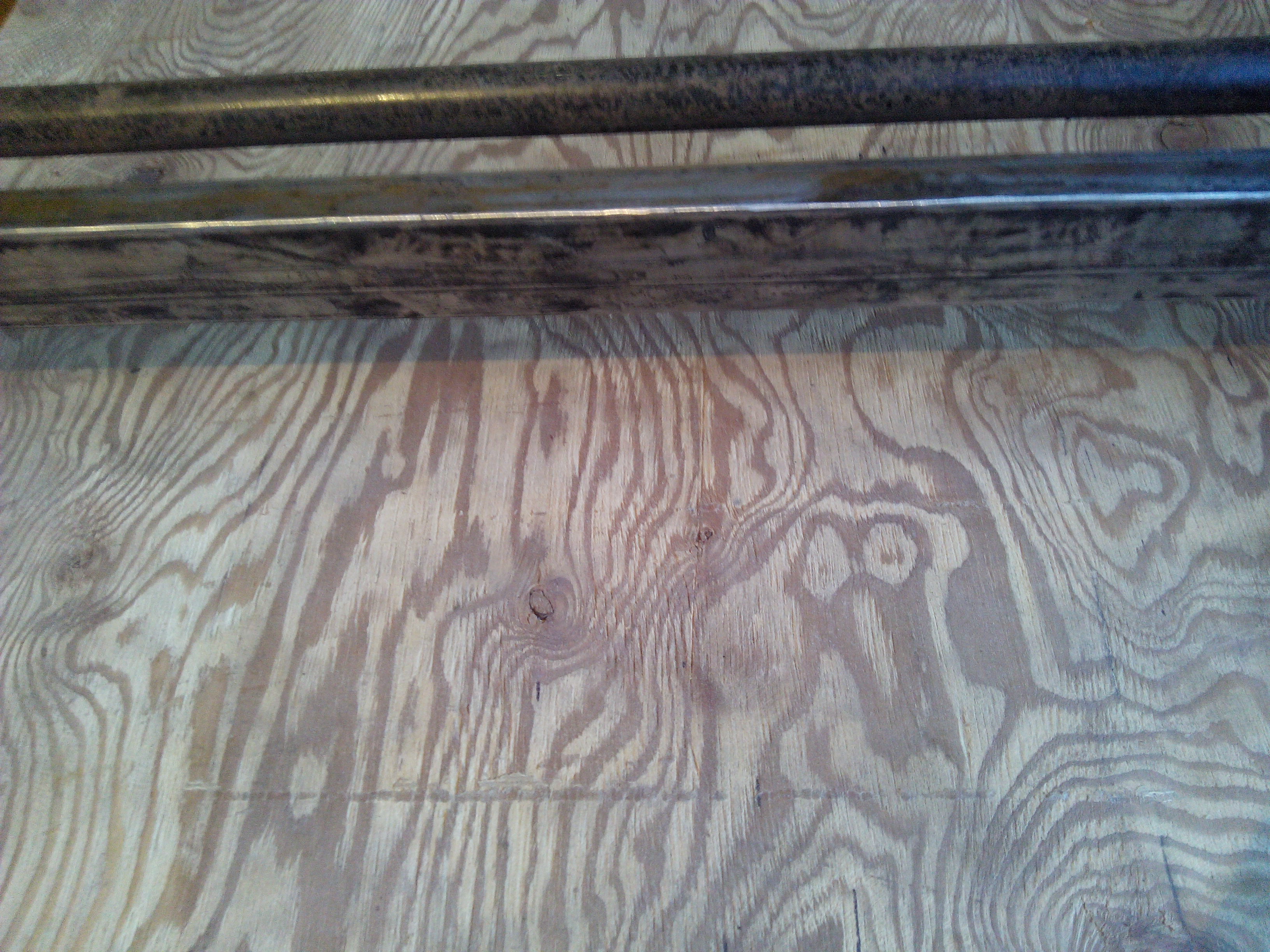

Всем привет :headphones:
Как и у ВсеХ здесь есть мечта построить..научить ...работать..
Стараюсь все делать хорошо. :cheesy: .но если механику я делаю сам по Электрике я полный 0 :idiot: и неприменно обрашусь за помошью к вам...кто рад помоч прошу только за :good: критиковать тоже.. :pssdoff:

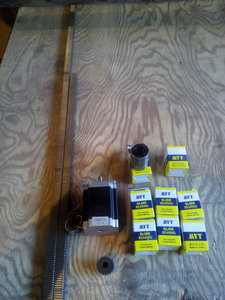

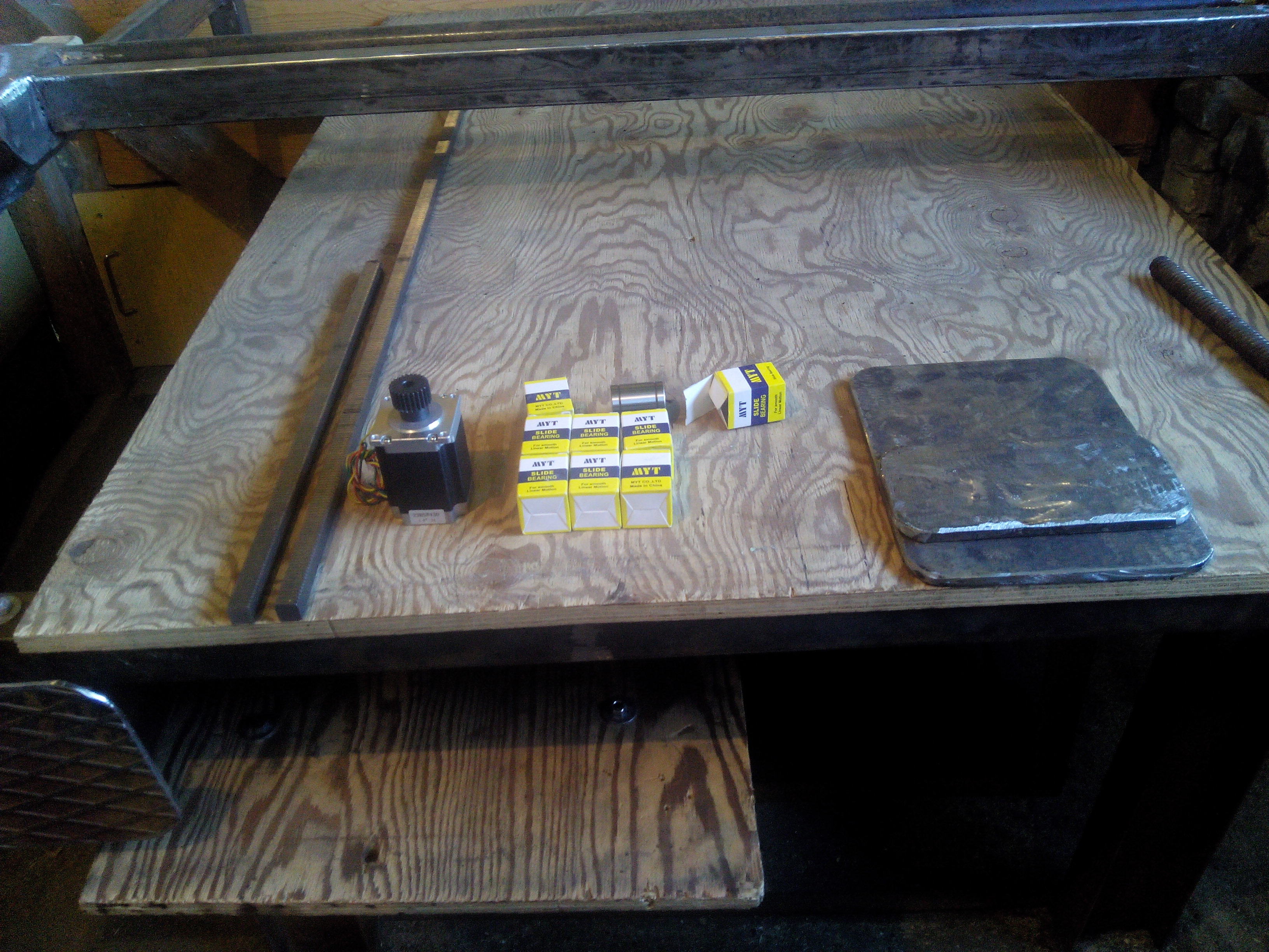

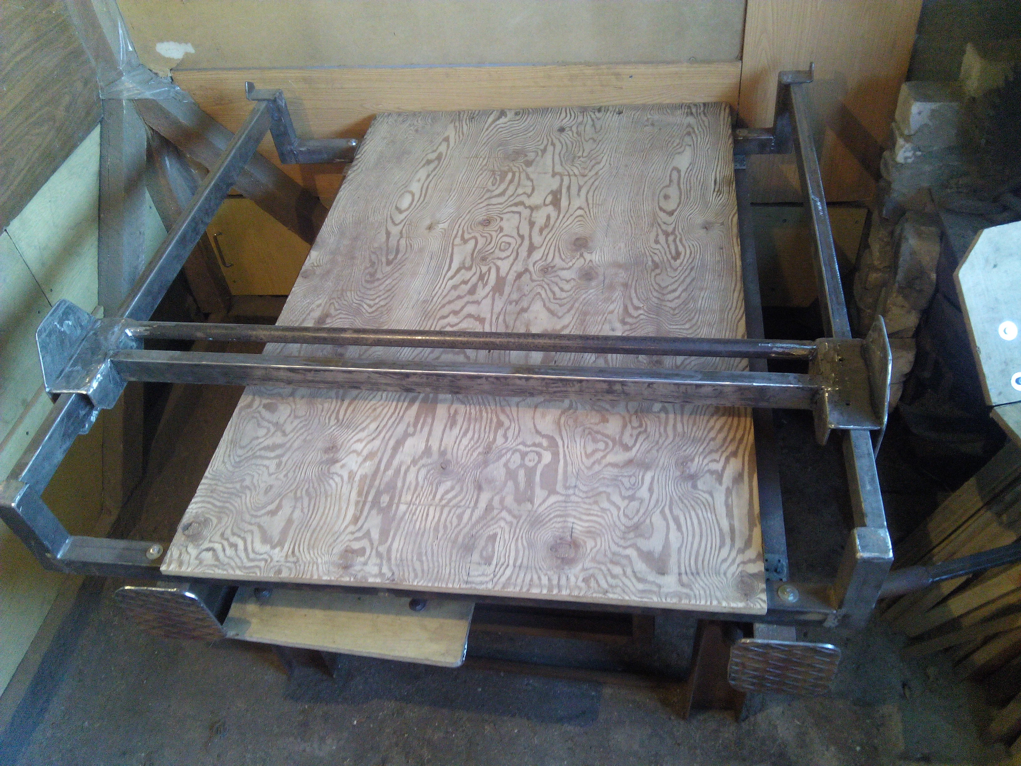

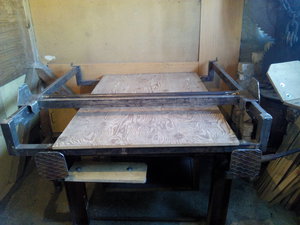

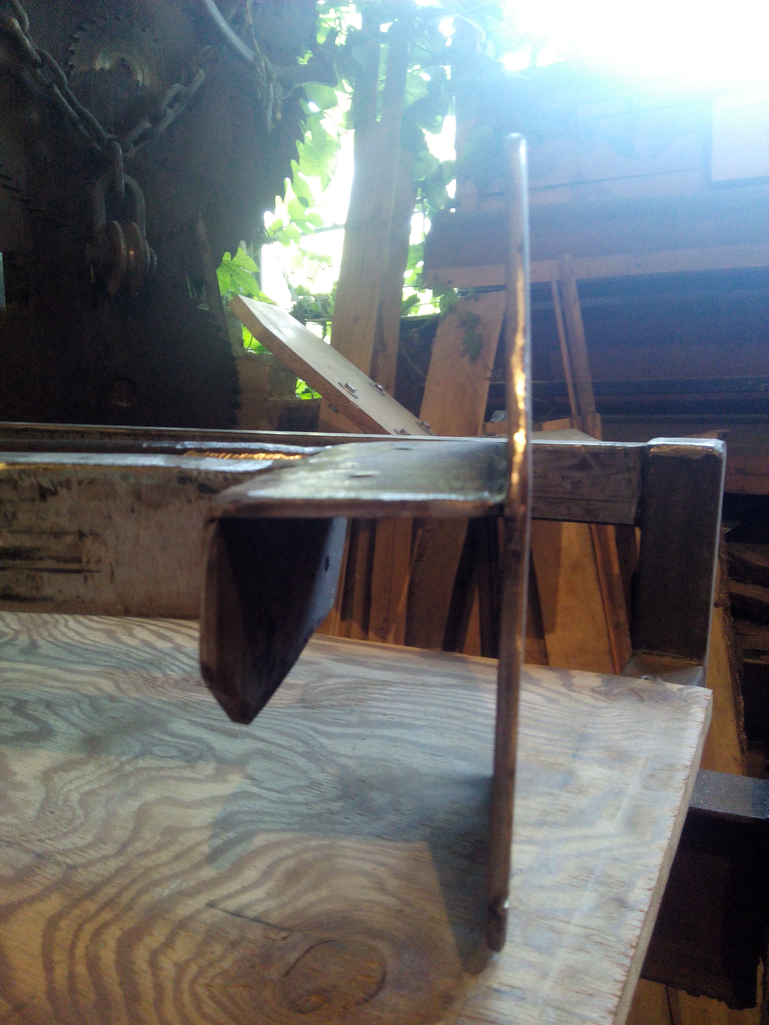

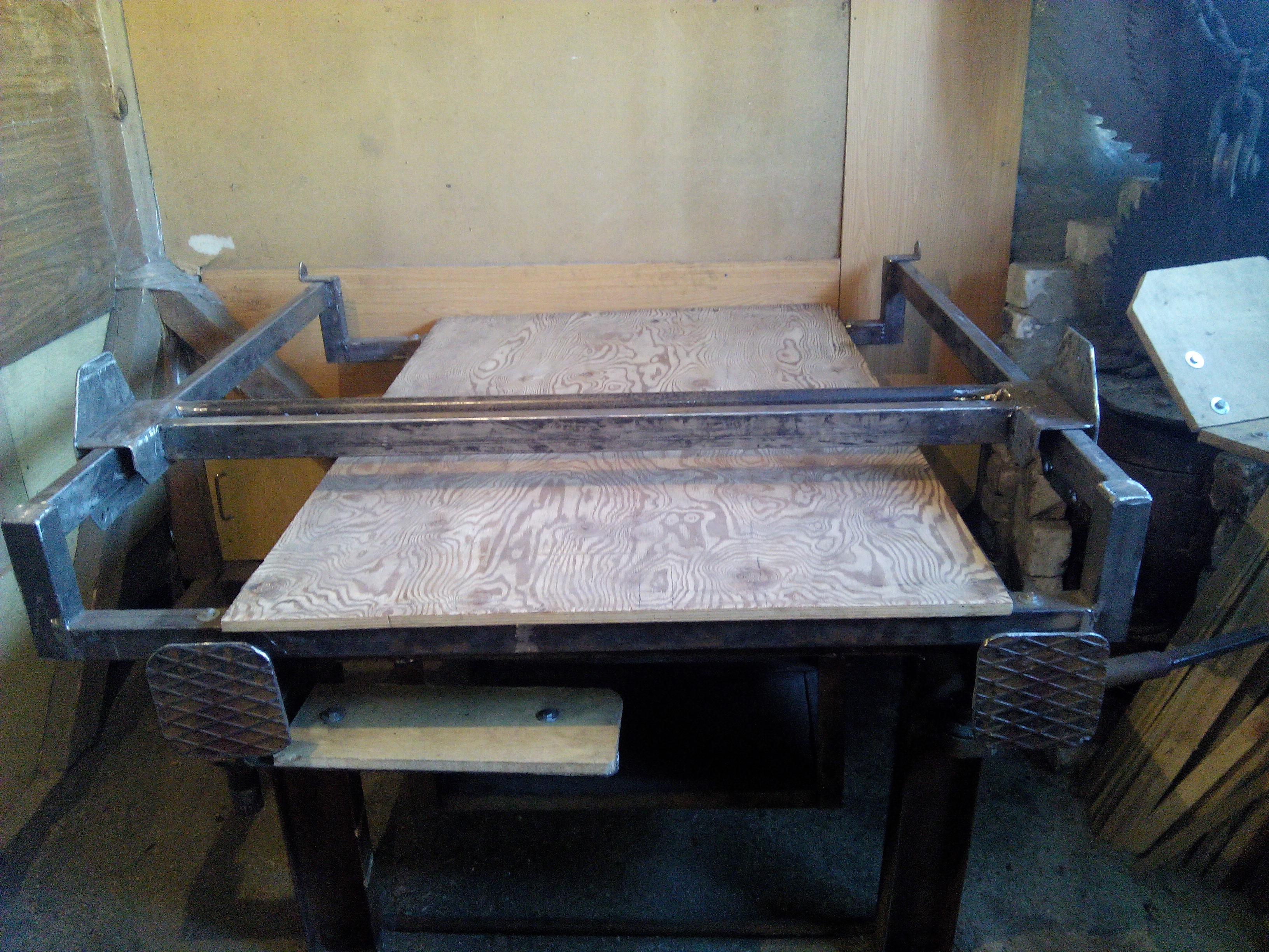

Чпу Фрезер...2D-3D...Габариты 1300 на 1300 рабочее 1000-1000...3 оси в дальнейшем когда освою 3...подключу 4-у поворотную :lolh:
чертежей..проэкта нет...все в голове...и теперь уже на Яву))) :rail:

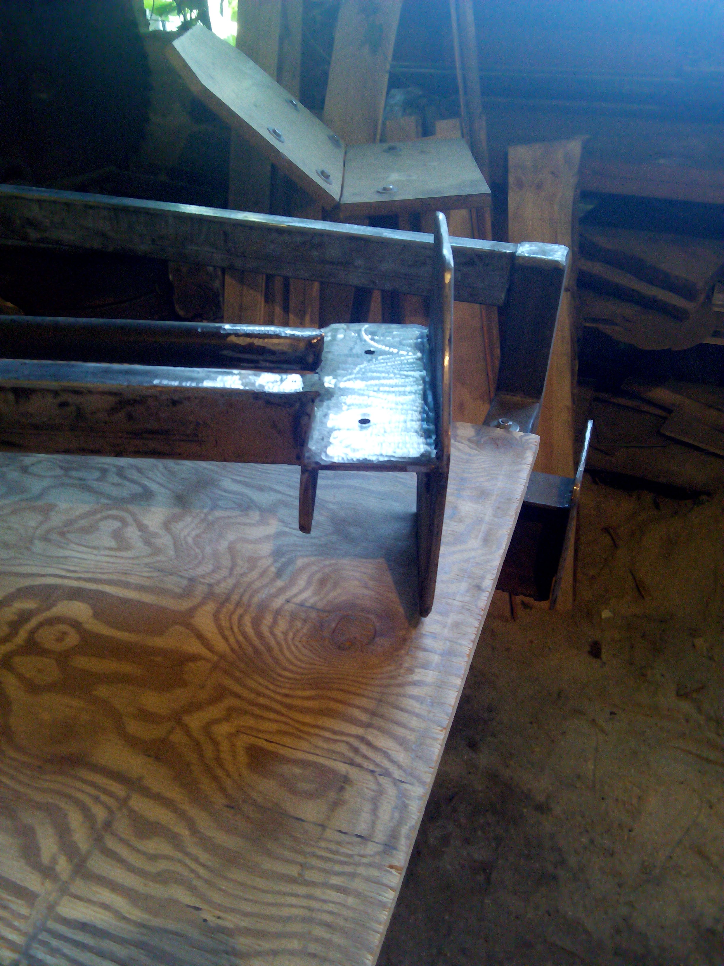

Рама---- швеллер..рельсы..вес около ---- ВЕС 200 кг
Стол---- Профиль(черный прокат)5/5 --- ВЕС 30 кг----------------------------под заготовки Фанера Савдеп 2.5 см толшена
Портал----Профиль (черный прокат) 6/3 + крылья метал 0.8 ВЕС 25- 30 кг
По всем осям
ЛИНЕЙНЫЕ ПОДШИПНИКИ 20(без корпуса..корпуса делает токарь)
НАПРАВЛЯЮШИЕ 20(без опор)

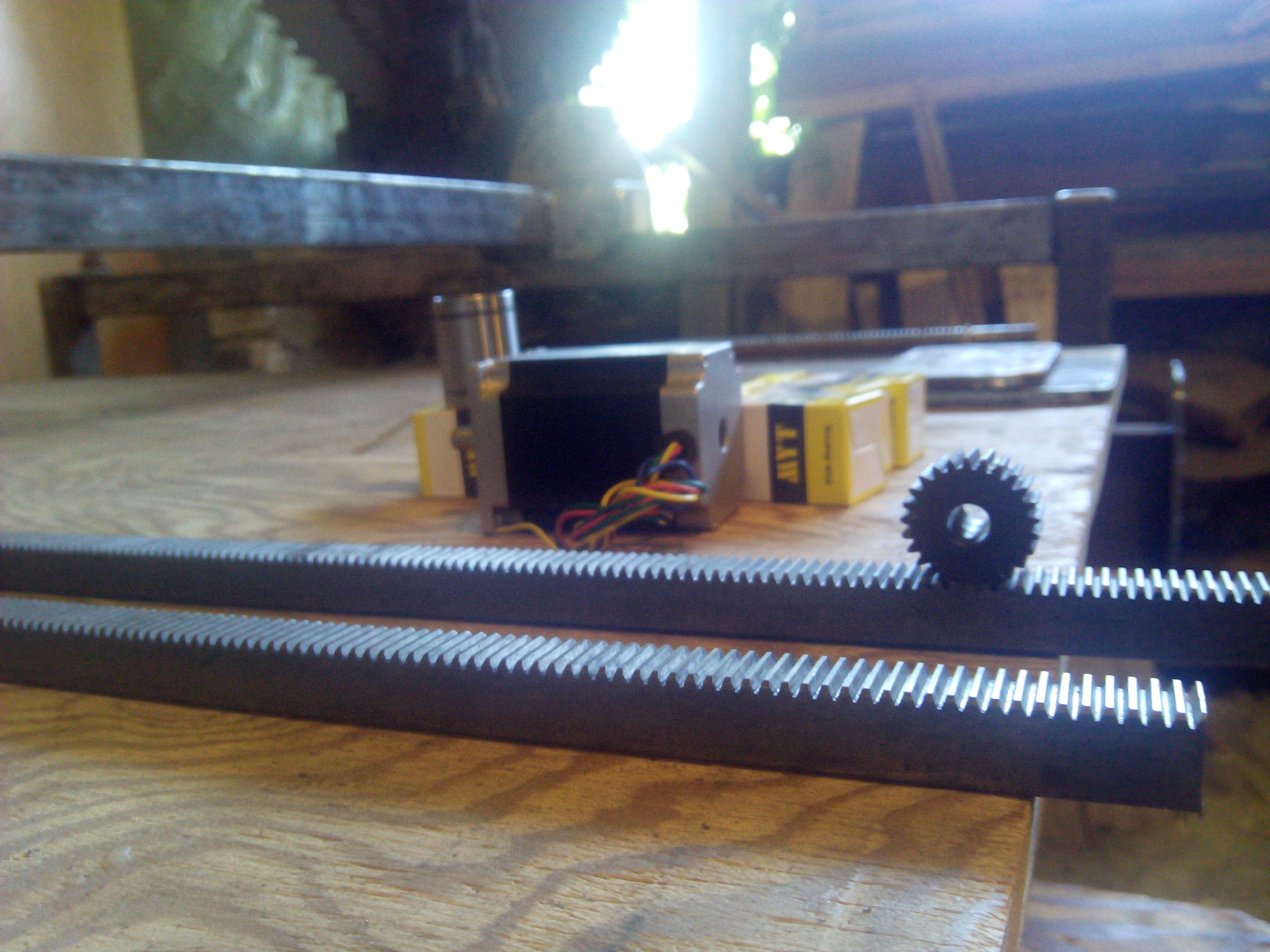

Ось Х и У Зубчатая рейка+ колесо 25 зубов
Ось Z винт трапеция 20 шаг 5+ бронзовая гайка
По Электрике позже
пока есть только один мотор нема 23 -18 кг на см (думаю его поставить на Z)
3 остальных мотора планирую нема 23 -28 кг или нема 34 -33 кг
:attention: скоро вытачат :rasp:
корпуса под подшипники 8 шт
опоры под валы 12 шт
винт.гайку.. + 2 концевых подшипника
:attention: прийдет почтой
8 линейных подшипников без корпуса и 4 с фланцем
и на пробу взял 1.5 метра рейка модуль 1 ..колесо 25 зубов
:attention: На этом пока ВСсе...Продолжение попозже

Металла много (хорошо), а вот сама конструкция слабовата. Под ваши запросы 1300*1300 как минимум направляющие ф30мм надо, и то прогнется под собственным весом, натяг сделать не получится.
zanuda2014
Сообщения: 49
Зарегистрирован: 27 июн 2014, 00:10
Re: Чпу Фрезер...2D-3D...Габариты 1300 на 1300
Сообщение zanuda2014 »
[quote="sergey27rus"]Металла много (хорошо), а вот сама конструкция слабовата. Под ваши запросы 1300*1300 как минимум направляющие ф30мм надо, и то прогнется под собственным весом, натяг сделать не получится.
так и непонял каким весом ..портал голый с перекладиной и осью Z dtcbn 30 кг..20 направляюшие вытачены с шпура шахтного..у меня 75 кг так вот я на него сожусь и он еле прогибается.. если вы о том на что будет опиратся направляюшая на торец (5.5 профиля..который стоя)
так что все хорошо..спс за беспокойство))

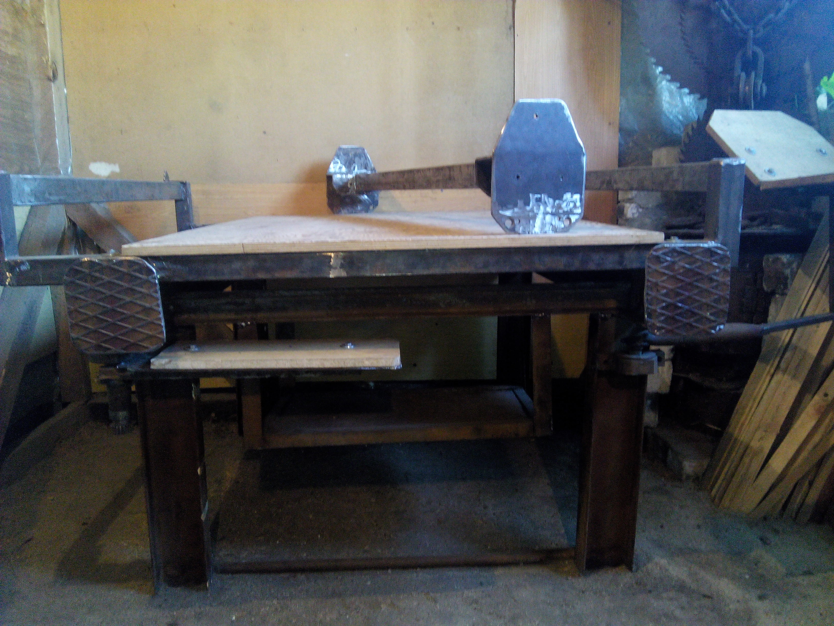

Чтобы материал закрепить - придется на стол залезать.
Про направляющие - не понял.
zanuda2014
Сообщения: 49
michael-yurov писал(а):Чтобы материал закрепить - придется на стол залезать.
почему на стол..планирую что сам станок станок сделает сверловкку под крепеш заготовки..)))(а если вы о том что нет места по бокам станка..так там по 80 см с каждой стороны :tongue:
по поводу направляюших тоже не понял)
Zanuda
zanuda2014 писал(а):почему на стол..планирую что сам станок станок сделает сверловкку под крепеш заготовки..)))(а если вы о том что нет места по бокам станка..так там по 80 см с каждой стороны
Ну так там направляющие не дают удобной возможности наклониться к столу.
Мне, конечно, сложно судить по фото.
zanuda2014 писал(а):по поводу направляюших тоже не понял)
Я говорю, что не понял, какие вы хотите использовать направляющие.
Про "20" прочитал, полагаю, это размер в миллиметрах, но какие имеются в виду направляющие - не понял.
эТО ПРОСТО кажется все доступно..Фото Есть Фото))
направляюшие 20 без опоры..точнее с двумя опорами по краям...выточены с шахтного шпура и отколиброваны)))
А вобше Чуть позже все будет На фото)))

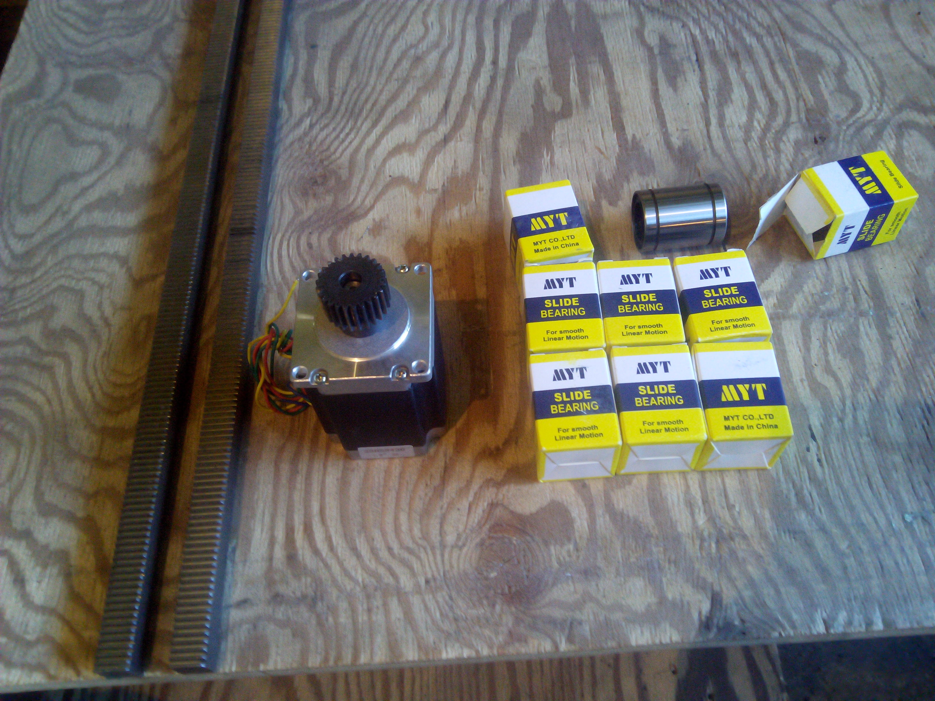

Ну вот чот пришло
Рейка 1500 мл на ось Х + колесо 25 зубов --все оч качественное..
8 линейных подшибников на ось z - x(корпуса точат)
мотор нема 23 на ось z
пока все ждем остального)) :rail:
посылка (17111 просмотров) <a class='original' href='./download/file.php?id=30317&mode=view' target=_blank>Загрузить оригинал (1.47 МБ)</a>
посылка
IMG_20140701_162718.jpg (17111 просмотров) <a class='original' href='./download/file.php?id=30318&mode=view' target=_blank>Загрузить оригинал (1.29 МБ)</a>
IMG_20140701_162828.jpg (17111 просмотров) <a class='original' href='./download/file.php?id=30319&mode=view' target=_blank>Загрузить оригинал (1.35 МБ)</a>
IMG_20140701_162856.jpg (17111 просмотров) <a class='original' href='./download/file.php?id=30320&mode=view' target=_blank>Загрузить оригинал (1.39 МБ)</a>
