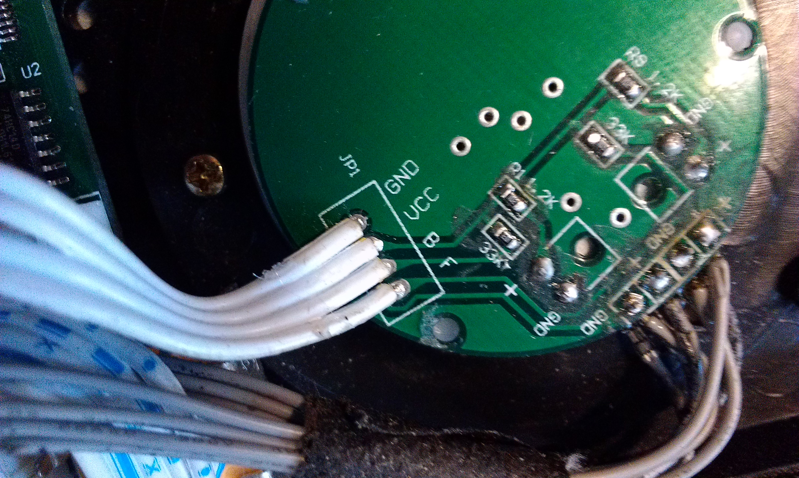

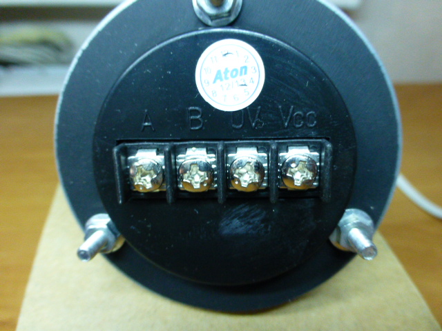

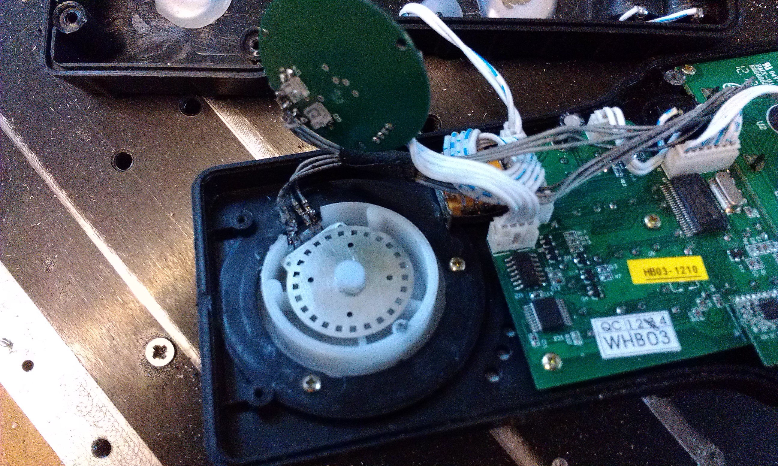

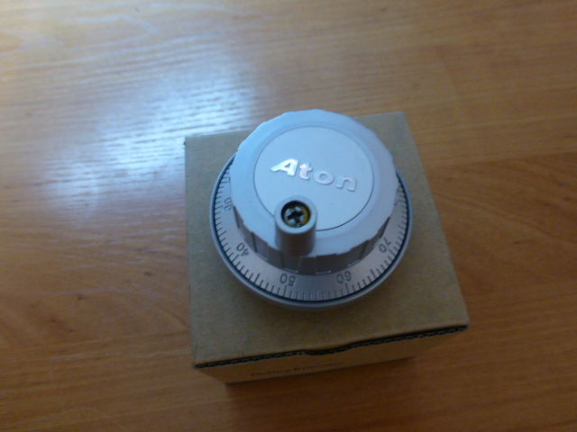

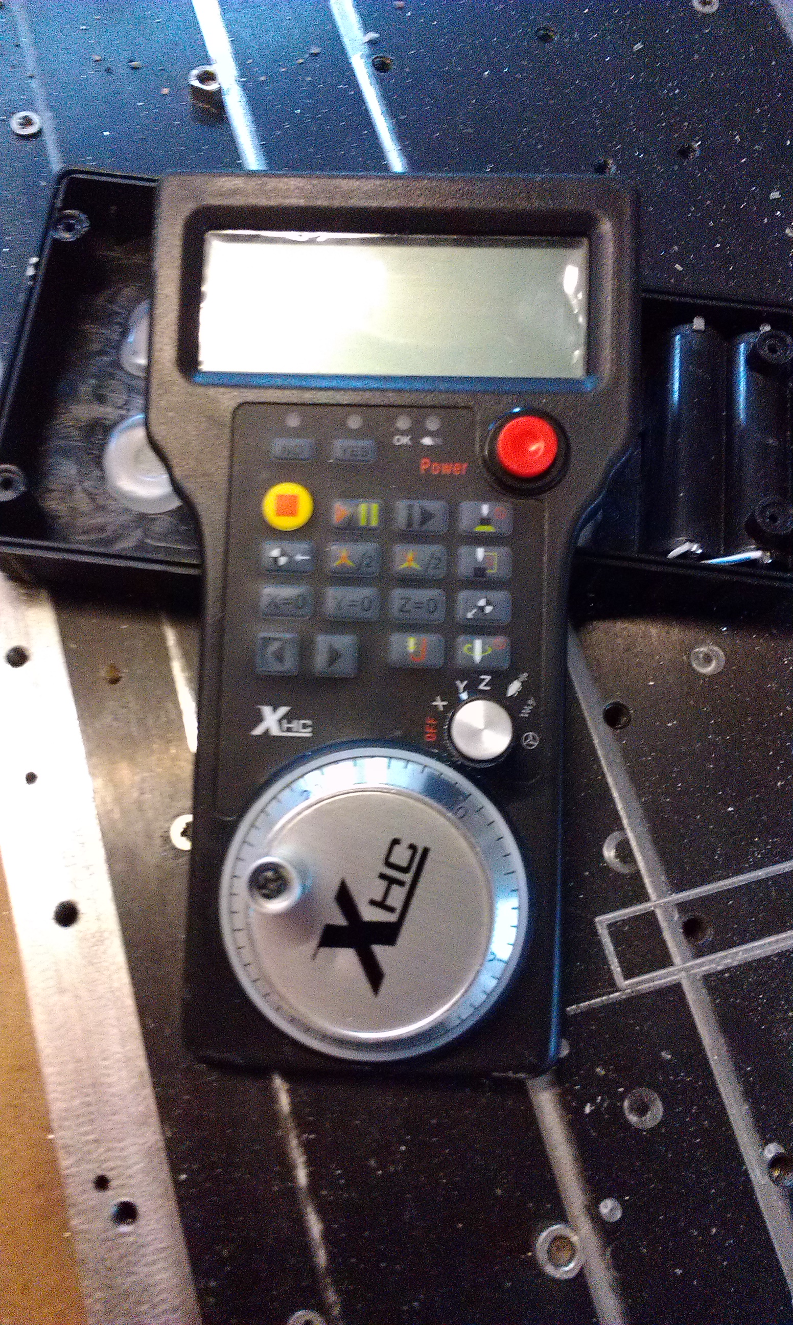

Всех приветствую!!! Сломался китайский пульт WHB03 для NCstudio работал полтора года исправно целыми днями энкодер штурвал дергал туда сюда но видимо додергался. При вращении энкодера на пульте станок едет не плавно а дергается я первый раз разобрал энкодер перфорированную круглую пластинку выставил по меткам и еле еле обратно выставил верхнию плату с диодами энкодер заработал нормально, но не надолго, через недели 2 опять началось к этому времени я прикупил другой энкодер так как понял что родной уже померает да и качество его оставляет желать лучшего все из пластмассы. Решил я поменять старый энкодер на новый модель ATON ME60-N-100-B1V-LC рабочее напряжение 5в количество импульсов на оборот 100, но при подключении ни чего не сработало как будто пульт его не видит может я что не так подключал или вообще этот энкодер к этому пульту не подойдет?
сам пульт (3290 просмотров) <a class='original' href='./download/file.php?id=30000&mode=view' target=_blank>Загрузить оригинал (2.23 МБ)</a>
сам пульт
родной энкодер в разобраном виде (3290 просмотров) <a class='original' href='./download/file.php?id=30001&mode=view' target=_blank>Загрузить оригинал (2.2 МБ)</a>
плата старого родного энкодера 4 провода с маркировкой (3290 просмотров) <a class='original' href='./download/file.php?id=30002&mode=view' target=_blank>Загрузить оригинал (1.88 МБ)</a>
новый энкодер (3290 просмотров) <a class='original' href='./download/file.php?id=30003&mode=view' target=_blank>Загрузить оригинал (146 КБ)</a>
новый энкодер
разъемы нового энкодера (3290 просмотров) <a class='original' href='./download/file.php?id=30004&mode=view' target=_blank>Загрузить оригинал (153 КБ)</a>

Непонятно что за серые провода?..

да это мне пришлось их напоять я когда открывал энкодет ножки сломались которые идут с диодов на платку с ними на много удобнее надо открыл надо закрыл

seregacnc писал(а):как будто пульт его не видит
"не видеть" он его не может по определению, он только "слушает" тики (импульсы) от него, по двум каналам, А и В, а тикаеш ты тумблером, коротиш проводки в руках, или энкодером до фени.
Ты чем паял? паяльной лампой? :wtf:
энкодер можно проверить мильтиметром, должен пик-пик делать когда будешь поворачивать энкодер :hehehe:
Re: помогите подключить энкодер к пульту
Там надо смотреть что за фотодатчики стоят - вполне возможно, что там не TTL уровни, а гораздо ниже и стоят усилители, для которых что лог.0, что лог.1 один фик много.
Надо осциллографом смотреть что выдаёт старый энкодер.
