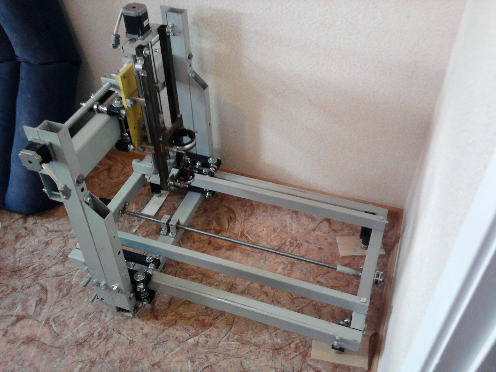

Тоже приобщусь к обществу станкостроителей:)

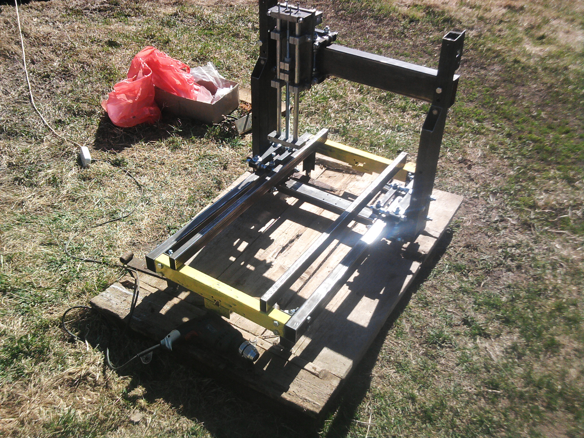

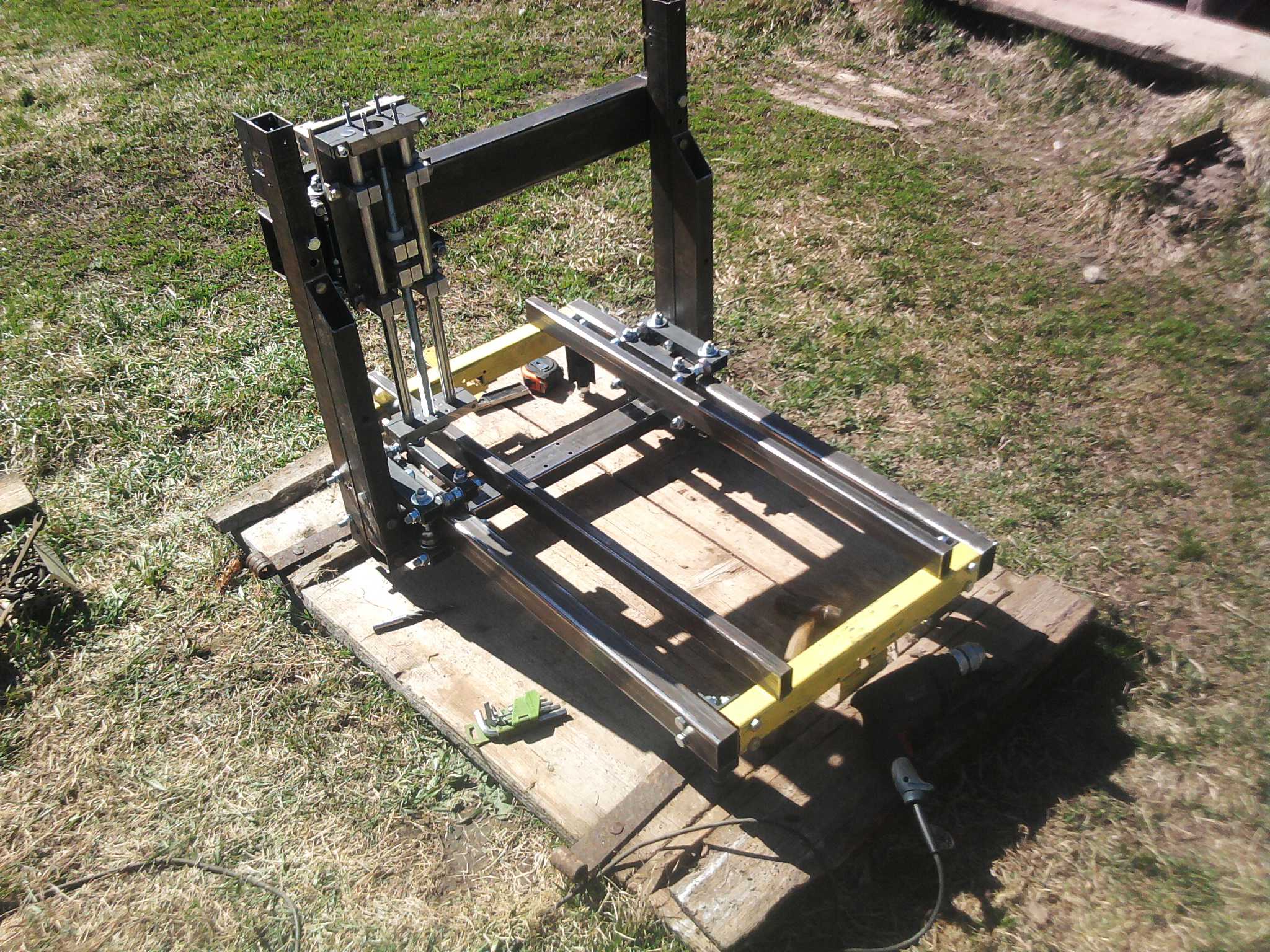

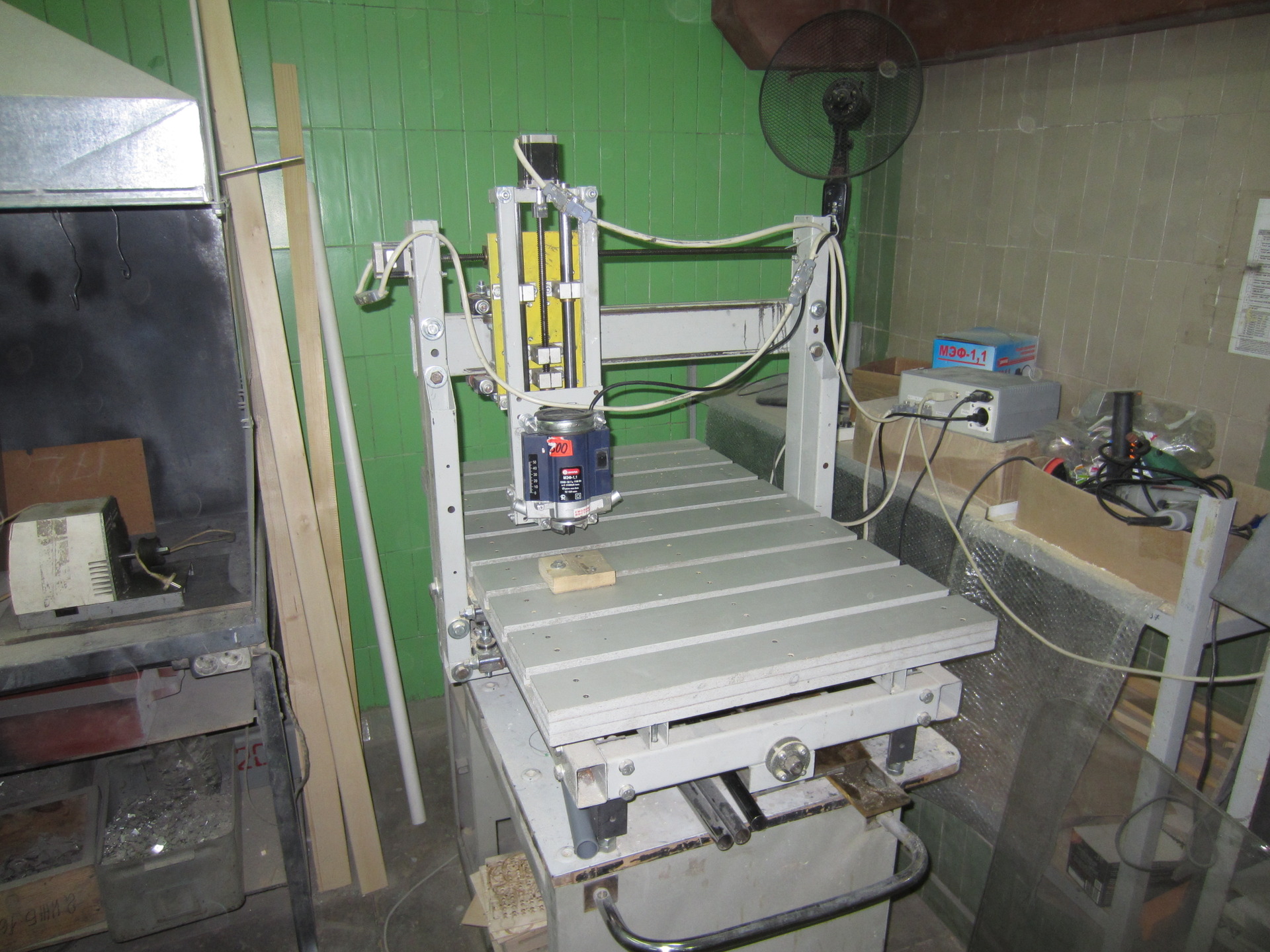

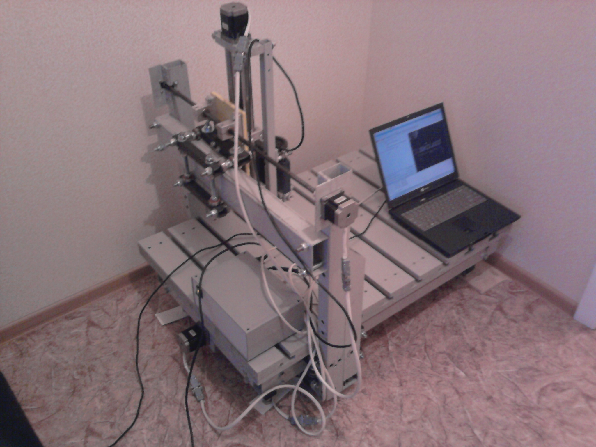

Год назад сделал собрал себе станок из металлопроката.
stanok.jpg (10868 просмотров) <a class='original' href='./download/file.php?id=29191&mode=view' target=_blank>Загрузить оригинал (644.66 КБ)</a>
Фото1477.jpg (10868 просмотров) <a class='original' href='./download/file.php?id=29180&mode=view' target=_blank>Загрузить оригинал (2.02 МБ)</a>
Фото1478.jpg (10868 просмотров) <a class='original' href='./download/file.php?id=29181&mode=view' target=_blank>Загрузить оригинал (1.97 МБ)</a>
Фото1484.jpg (10868 просмотров) <a class='original' href='./download/file.php?id=29179&mode=view' target=_blank>Загрузить оригинал (894.49 КБ)</a>
Фото1482.jpg (10868 просмотров) <a class='original' href='./download/file.php?id=29182&mode=view' target=_blank>Загрузить оригинал (989.43 КБ)</a>
Фото1527.jpg (10868 просмотров) <a class='original' href='./download/file.php?id=29183&mode=view' target=_blank>Загрузить оригинал (660.78 КБ)</a>
Фото1528.jpg (10868 просмотров) <a class='original' href='./download/file.php?id=29184&mode=view' target=_blank>Загрузить оригинал (645 КБ)</a>

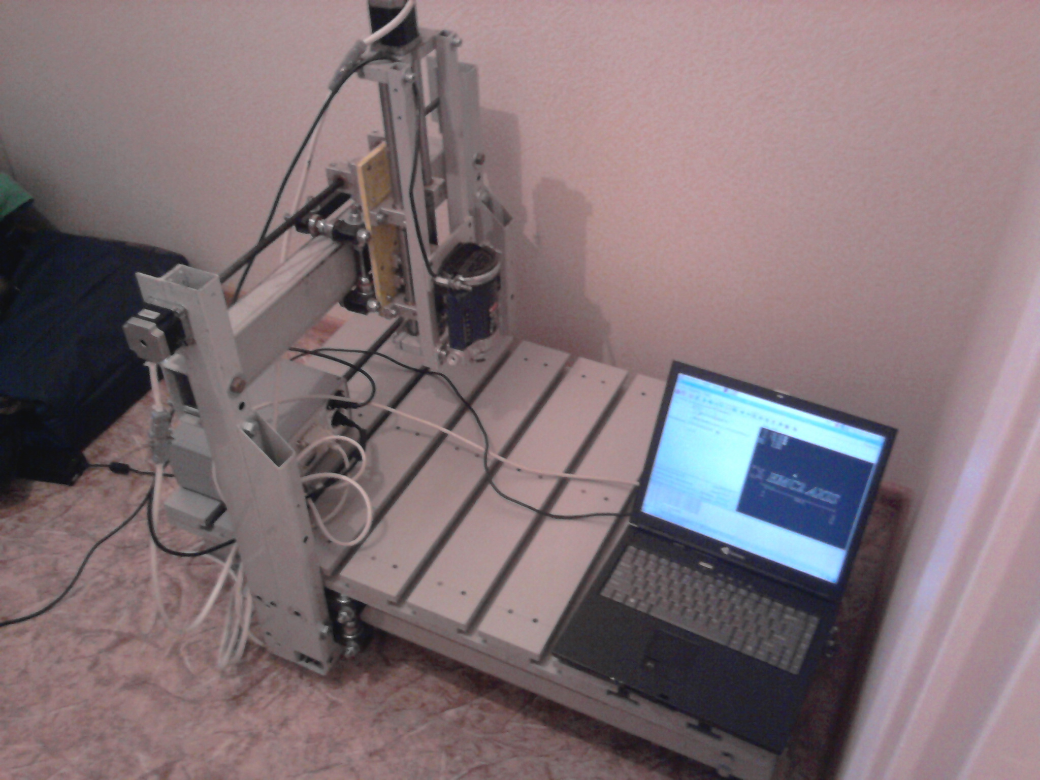

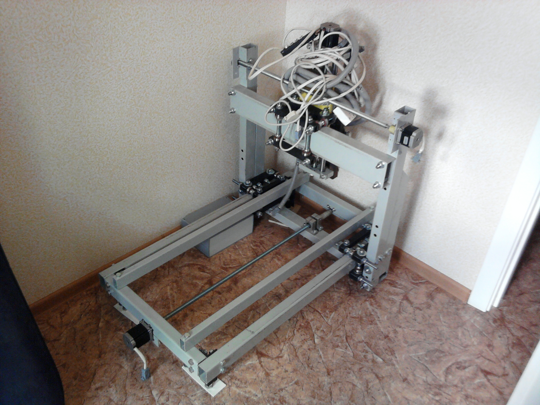

Детали крепил при помощи болтов и шпилек без сварки.
В качестве роликов использовал подшипники. Думал, направляющие трубы будут истираться, и придется часто подтягивать шпильки, но за год довольно интенсивной работы люфта не появилось.
Для направляющего винта планировал использовать шпильку М16, гайку вытачивал из капролона. Но после нескольких оборотов гайка начинала истираться. Поэтому заказал катаные трапецеидальные винты и бронзовые гайки.
Стол сделал из ДСП
Фрезер - Диолд мощностью 1,1 кВт
Электронику и механику закупал в Purelogic.

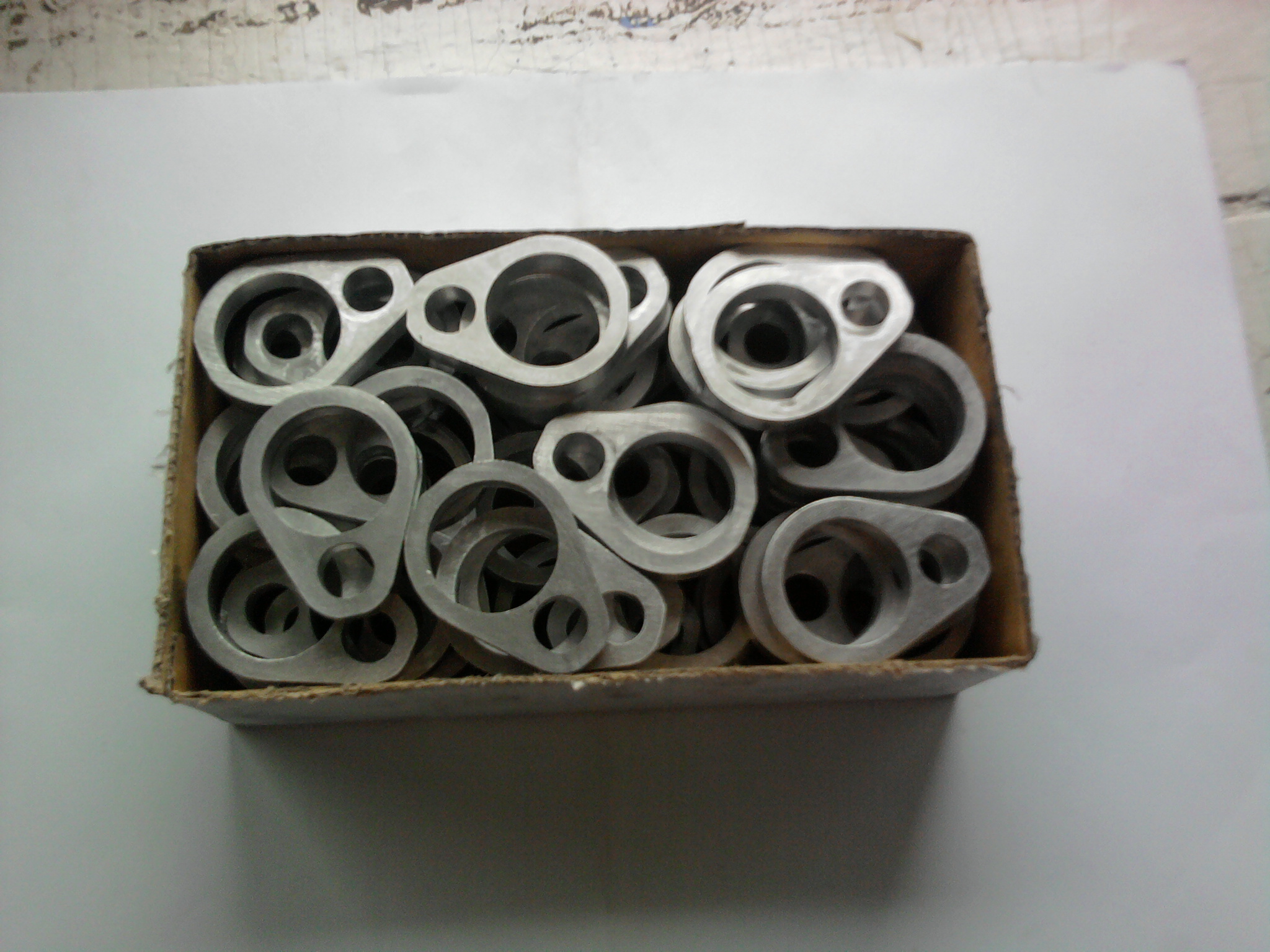

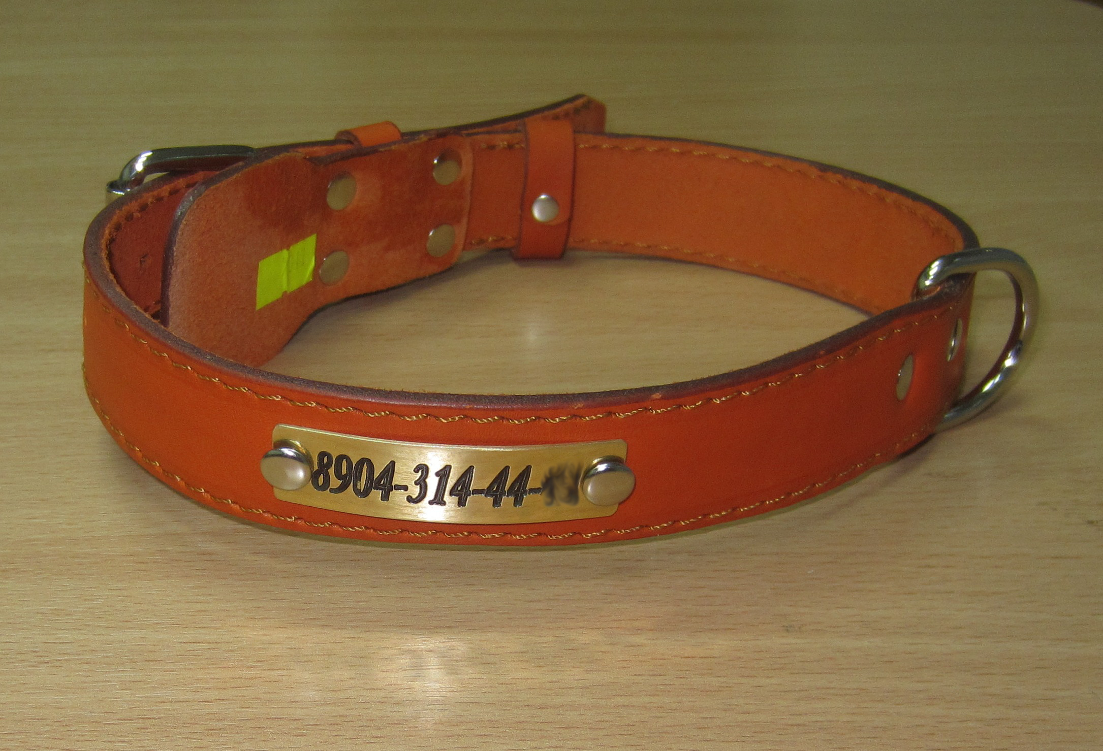

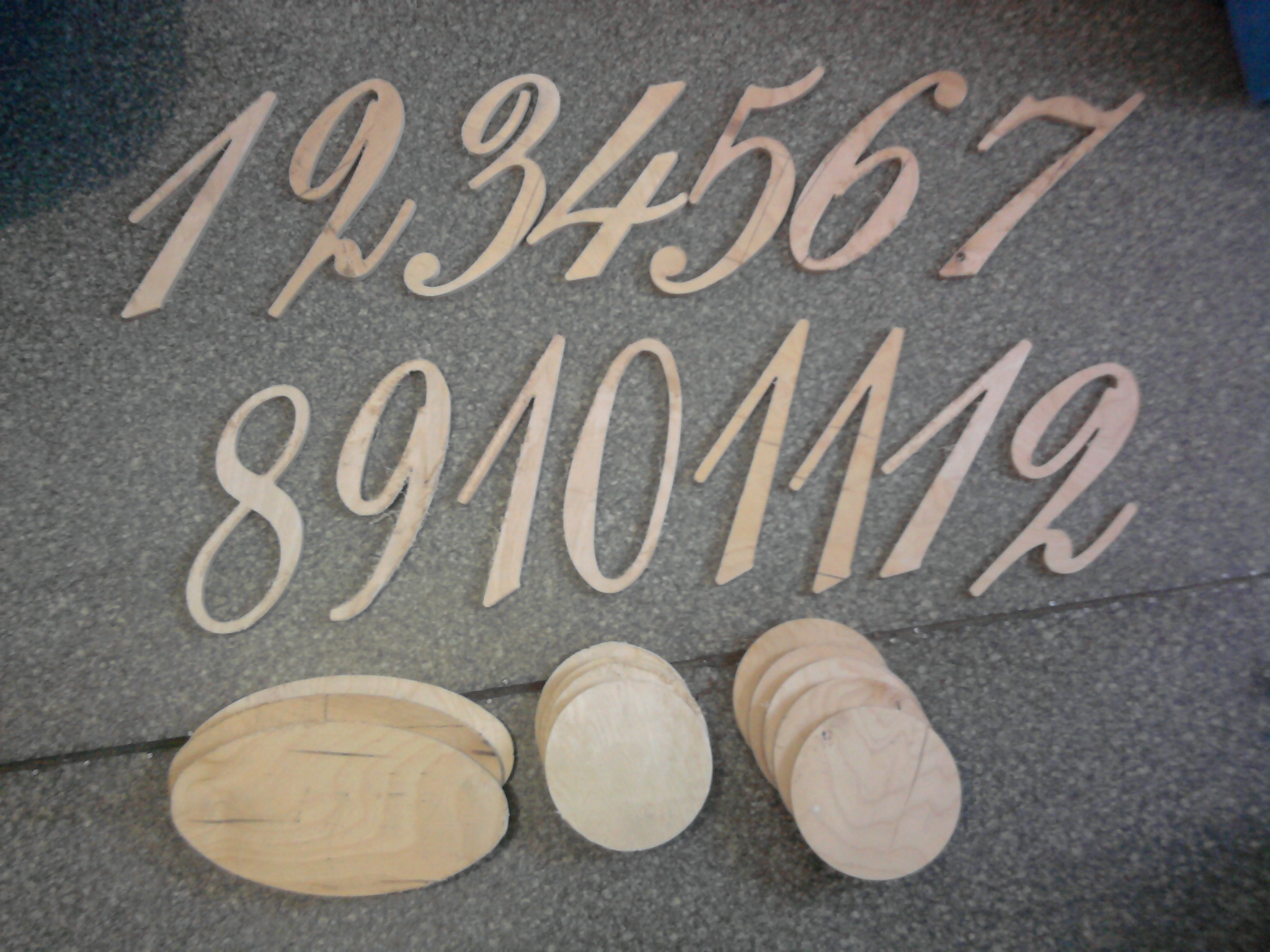

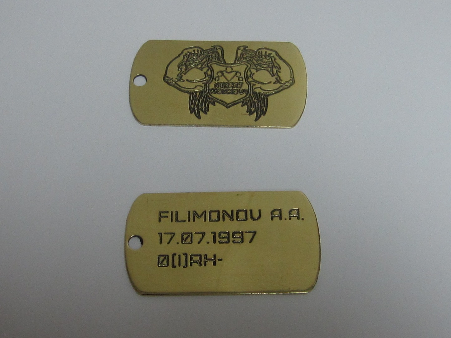

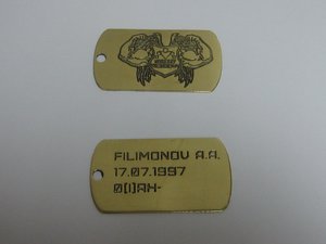

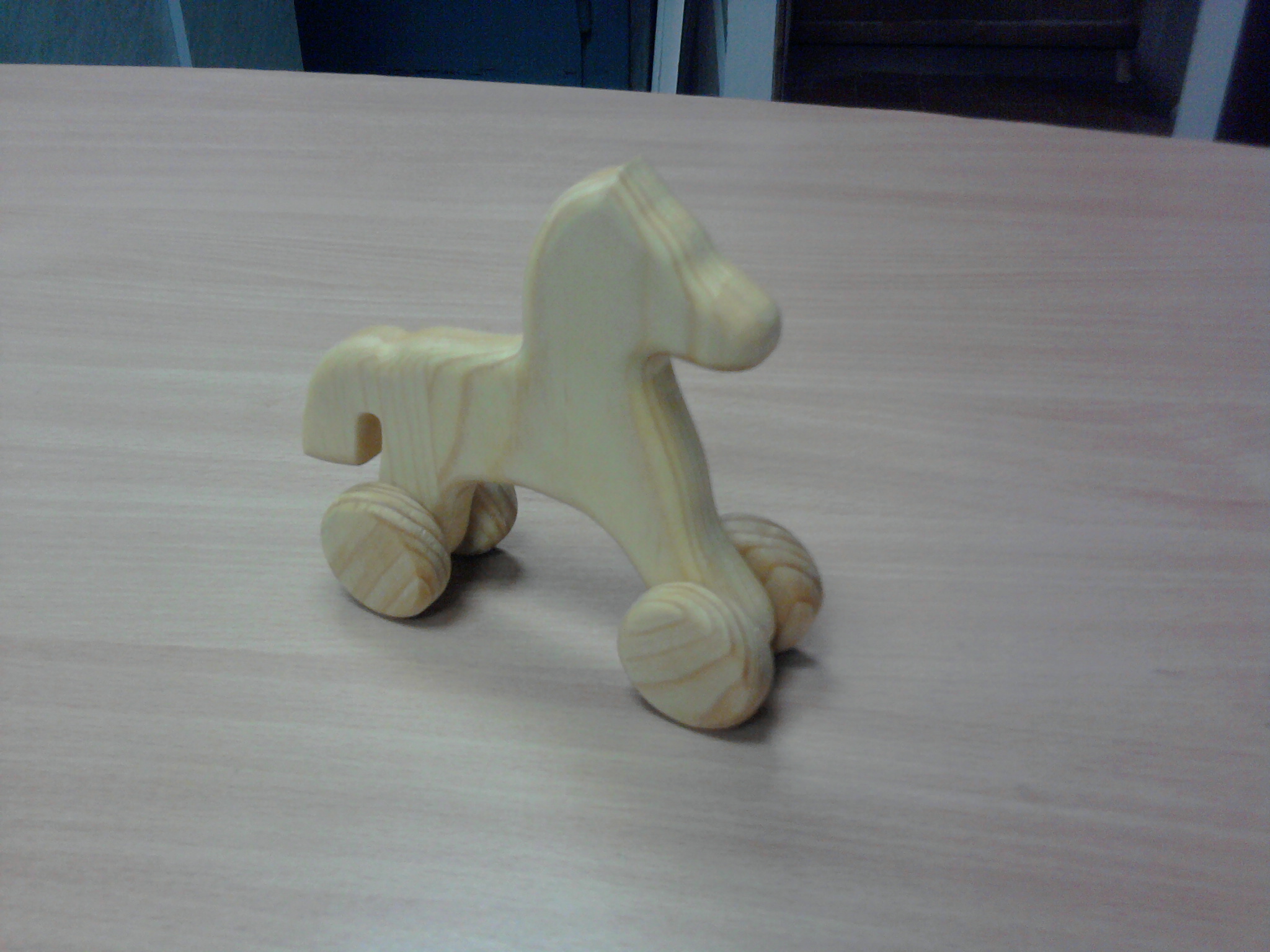

Изначально станок делался для обработки дерева и пластика, и было приятным сюрпризом, что он очень неплохо справляется с алюминием - жесткость конструкции позволяет получать размеры деталей с точностью 0.1 мм. Вот примеры изделий:

IMG_0969.JPG (10868 просмотров) <a class='original' href='./download/file.php?id=29189&mode=view' target=_blank>Загрузить оригинал (804.46 КБ)</a>
армейские жетоны с рисунком.JPG (10868 просмотров) <a class='original' href='./download/file.php?id=29190&mode=view' target=_blank>Загрузить оригинал (286.79 КБ)</a>

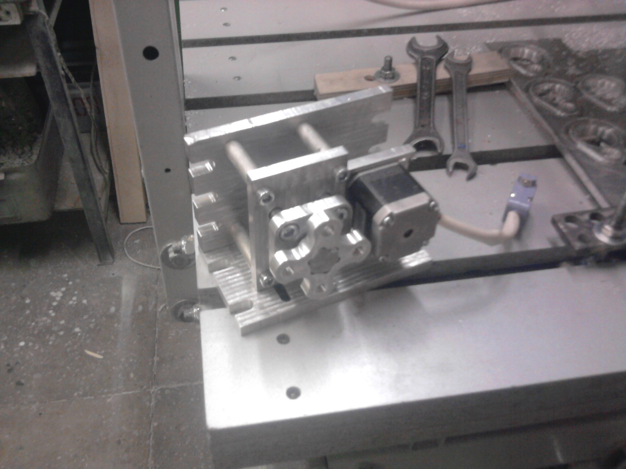

Поворотная ось (10868 просмотров) <a class='original' href='./download/file.php?id=29188&mode=view' target=_blank>Загрузить оригинал (608.76 КБ)</a>
Поворотная ось
Плюсы такой конструкции:
- Простота
- Относительная дешевизна
- Можно собирать "на коленке". Основными моими инструментами были дрель и болгарка.

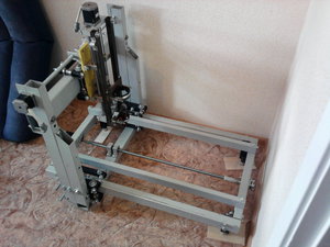

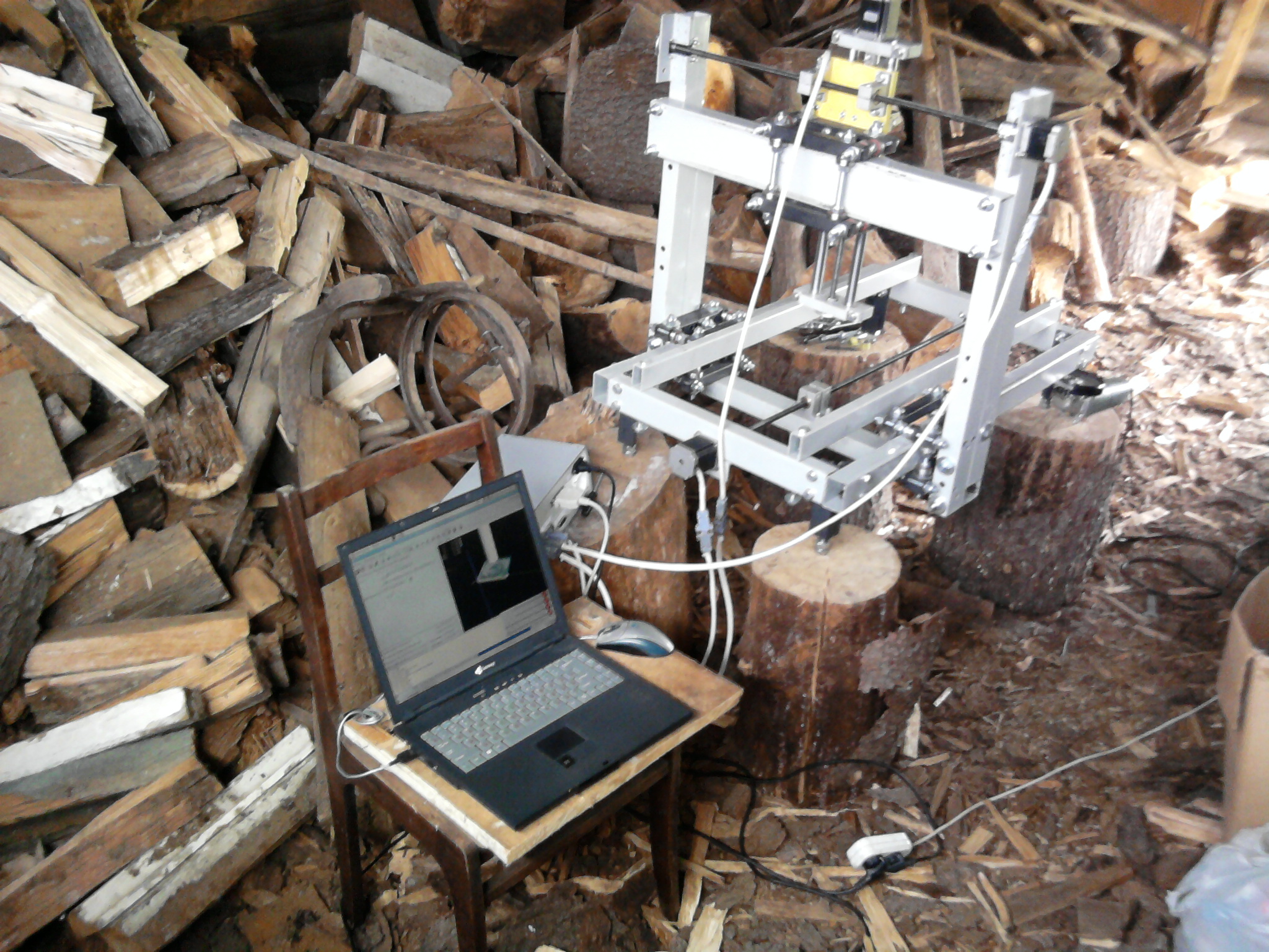

Был в отпуске, собирал у родителей в деревне (10868 просмотров) <a class='original' href='./download/file.php?id=29174&mode=view' target=_blank>Загрузить оригинал (1.12 МБ)</a>
Минусы:
- Очень шумный: стол из ДСП и металлические трубы работают как мембрана динамика и резонаторы, на определенных режимах резания из-за воя хочется вырубить эту адскую машину.
- Стол из ДСП от влаги местами выспучило

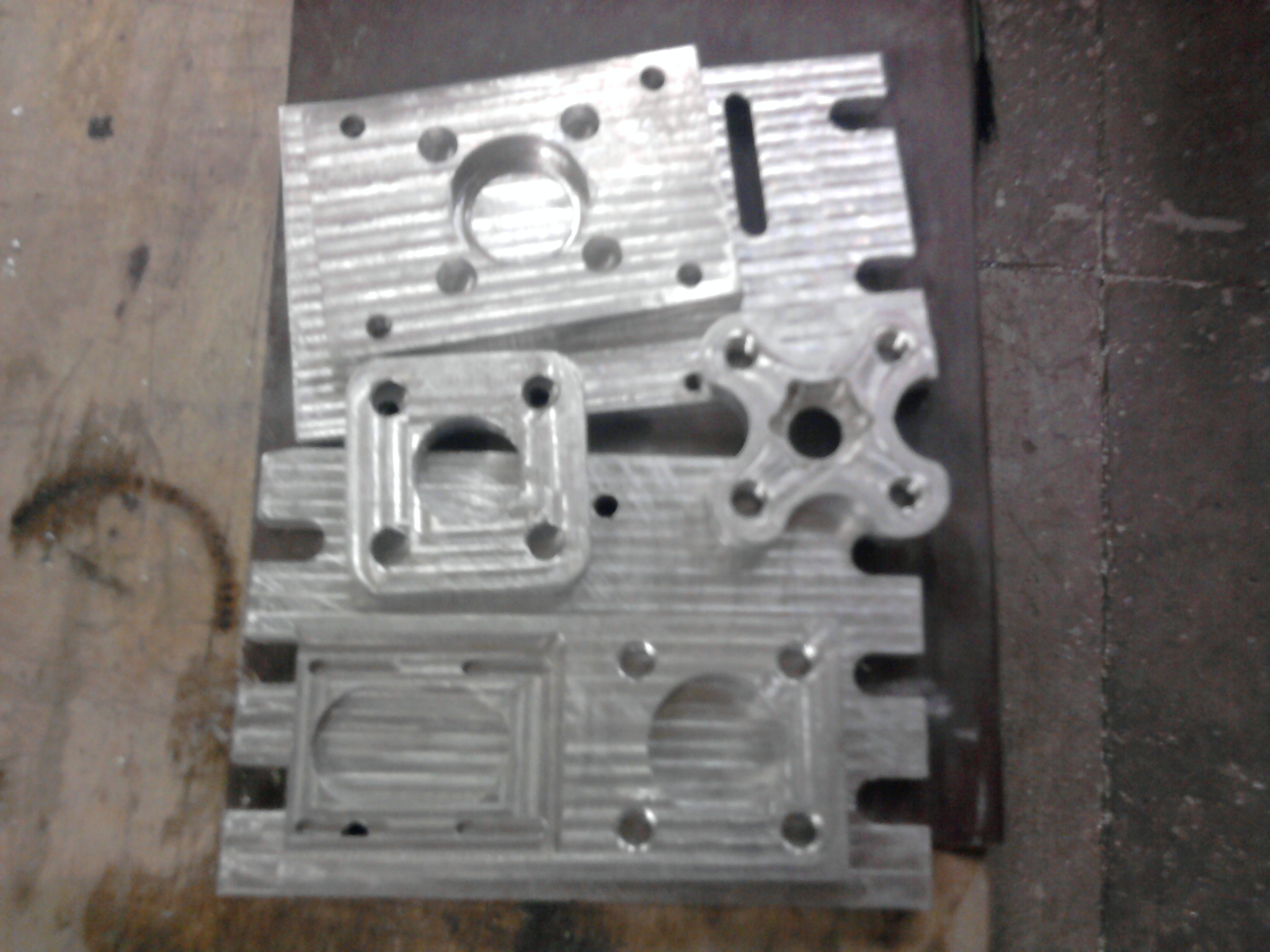

Вот еще детальки из алюминия нафрезеровал:
Фото1890.jpg (10639 просмотров) <a class='original' href='./download/file.php?id=29344&mode=view' target=_blank>Загрузить оригинал (742.79 КБ)</a>
При их изготовлении понял, что жесткости станка маловато, получилось много брака из-за смещений фрезы.
для алюиния жескости маловато
вот и переделываю чуток пожощче.
но если не спешить и для себя можнои сталь потихоньку обрабатывать
я валы себе резал на нем и поверхность врезировал на железе.
