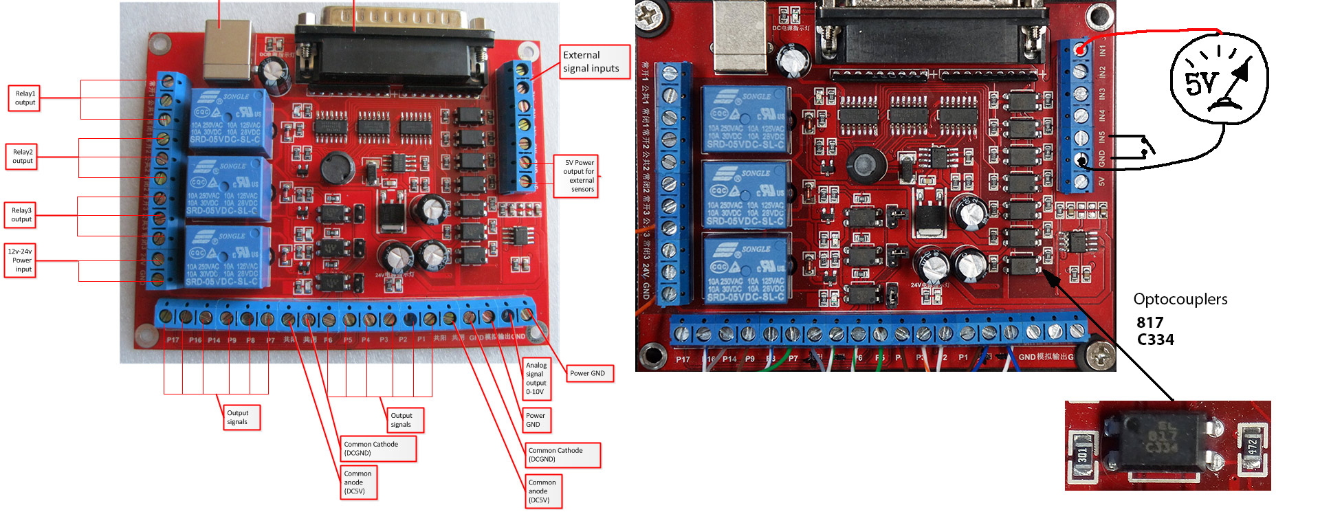

Форумчане,
для проекта ЧПУ приобрёл датчики Home (Omron E2FM) - вроде весьма точные должны быть. Не хватает знаний подключить их правильно к китайской "доске" (см. картинку). Доска работает неплохо в сочетании с платой Ethernet Smooth Stepper, моторы крутит как надо, механические "Лимиты" работают без проблем.
Кто разбирается в электронике, подскажите плиз как правильно подключить Омрона.

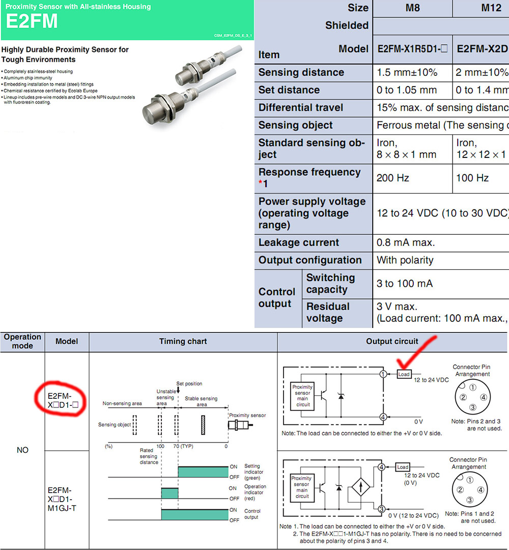

Проверил их отдельно: с 12 и 24 вольт работают хорошо, цепь замыкают при приближении металла, теперь вместо нагрузки (Load) на схеме надо замкнуть входные пины (1,2,3,4 или 5) доски с пином "Земля" там-же, но там на пинах есть уже 5V с доски, т.е. видимо для оптопар нужно именно 5 вольт этого направления, т.е. простое втыкание Омрона с резистором не годится. Может-быть нужны ещё оптопары (или какие-то триггеры) между датчиком и пинами входов.
Заранее спасибо за советы.

нужно было покупать 5ти вольтовые. А этим датчикам нужно от 12в + еще соглосовывать с этой платой.

подвернулась удачная сделка на ибее - теперь ломаю голову. Но метод-то должен быть. Реле не хочется ставить - пропадёт весь смысл быстрого датчика, нужно электронное решение и оно скорее всего несложное, просто я с этим не сталкивался.

Отрезать питание оптопар ножом от 5 в и подавать на них 12 через клемму 5v ?

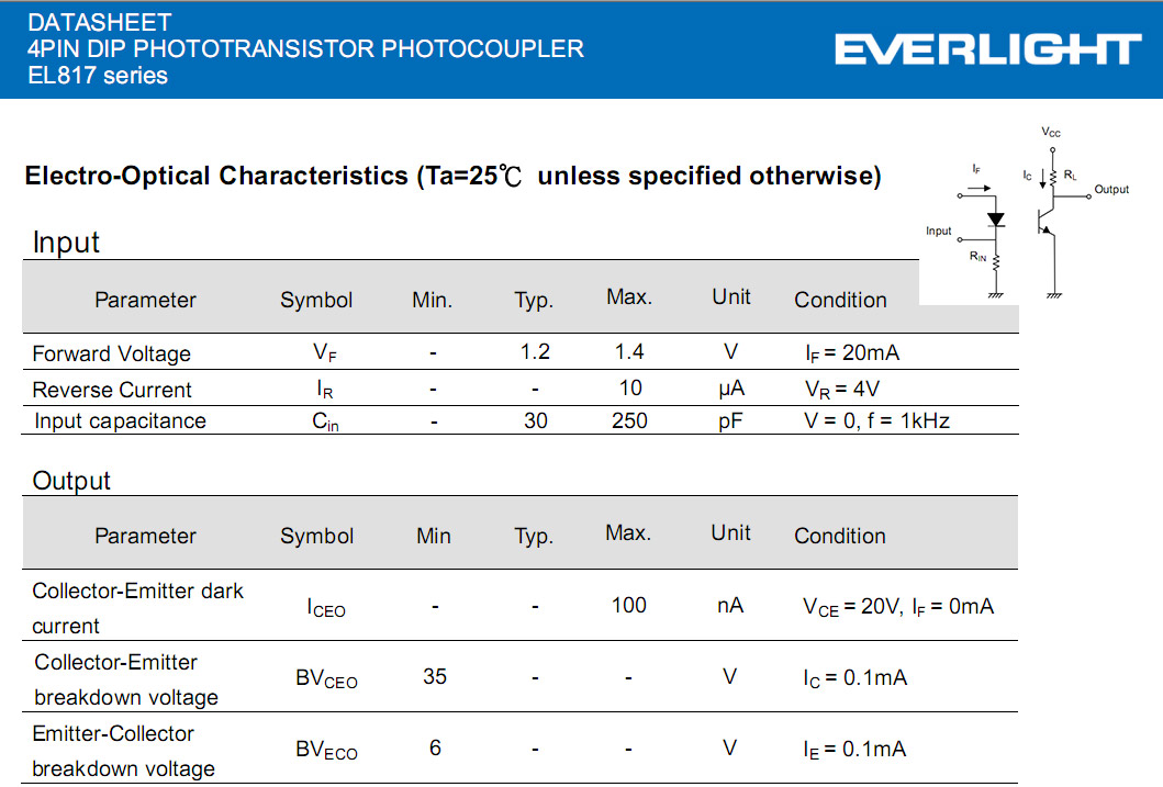

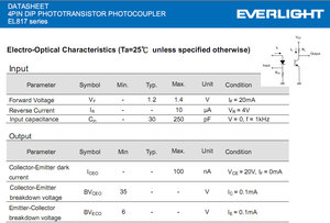

наверно это проще и правильнее всего будет, сейчас как-раз читаю доки на оптопару
(что-то придётся с резисторами мудрить - похоже вольт там немного на светодиод можно подавать?)

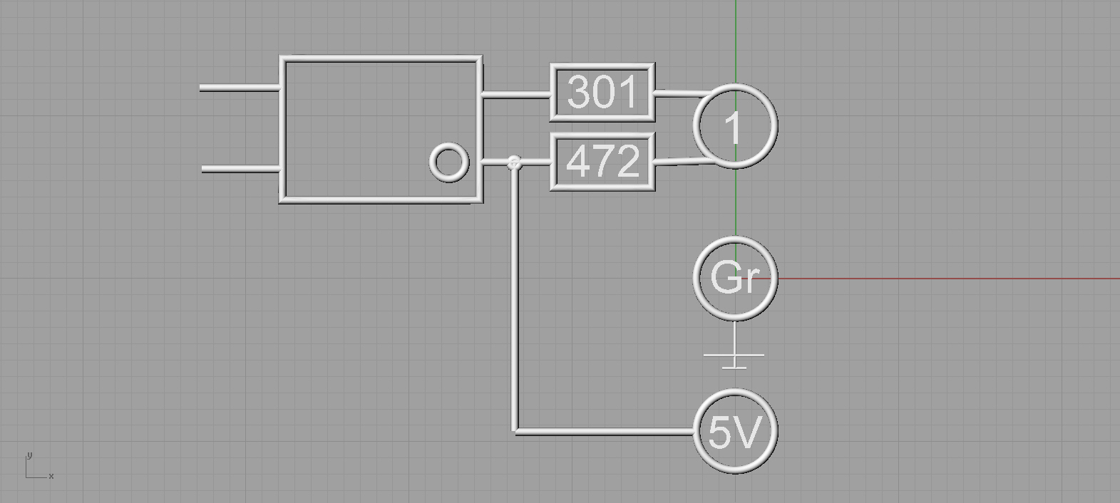

Какие резисторы сейчас стоят? Прикиньте ток по ним. Обычно там просто с запасом. Но вообще вы правы, лучше посчитать.

301 - получается 300 ом наверно?

Кстати, на фото резистор 4.7 килоом, хоть 36 в питайте. 301 это на выходе. Если фото не перевернуто, То схема скорее всего кривая. 99% что там входы не надо переделывать. Смотрите доку на dxb55 на нашем сайте и подключайте как там.

bzb писал(а):301 - получается 300 ом наверно?
Да. Первые две цифры означают само значение, последняя цифра - количество нулей после них. То есть 30 плюс еще один ноль - 300 Ом.
Darxton писал(а):Если фото не перевернуто,
Перевернуто. Посмотрите по расположению резисторов относительно оптопары и по точке на оптопаре :)
Резисторы нужно менять на 500-600 Ом для 12 вольт.

спасибо парни. с этим я справлюсь наверно. у меня в питании второе напряжение 24 вольта - т.е. по-идее для него надо 1.2кОм впаять?

bzb писал(а):напряжение 24 вольта - т.е. по-идее для него надо 1.2кОм впаять?
Да, около того, 1.2-1.5 кОм.

вобще для етих концевиков на взрослых станках исспользуют отдельный питальник 12-24в и запитывают все концевики от него. ну и инете я видел как от обычного адаптера хоббисты запитывают.

запитать сенсор не проблема - проблема, что входные клеммы на китайцах уже запитаны "до нас" © и запитаны на 5 вольт.
т.е. один из вариантов-таки хирургическое вмешательство. завтра на работе попробую если ничего более простого не узнаю.

Запитайте 12в через резистор на землю.С резистора снимайте 3в сигнал.При 100ма сопротивление 30 ом. Еще поставьте с выхода обратновключённый диод на питание, для защиты от перенапряжения.

Пробовал переслать схему,не получается попробую объяснить.Первую ногу датчика к 12 вольтам через 120 ом.Четвёртую ногу на землю через резистор 30 ом.
Сигнал снимаете с четвёртой ноги.Так-же четвёртую ногу подключаете через диод к пяти вольтам.Стрелка диода направлена от 4 ноги к 5в.При паспортных 100 ма . на резисторе 3в.

Посмотрел на работе плату сзади - оказалось всё "очень запущено" (для меня :problem: )
Оно как-бы понятно, что с точки зрения Ома в этом есть какой-то смысл: если замкнуть 1 на землю - ток пойдёт в оптопару, но как это ипользовать для моего случая... что-то меня тупит:
