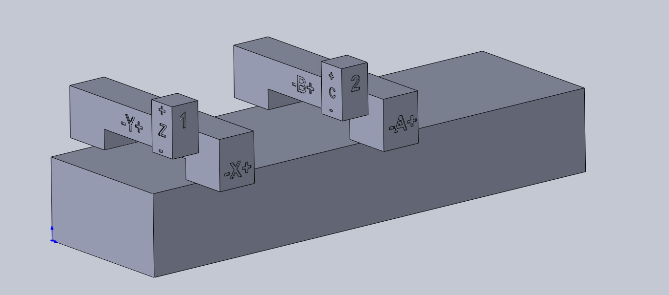

Добрый день!
Планирую поставить LinuxCNC на данный станок.
Вопросы будут по мере сборки-наладки.
Вопросы:
1.) Возможно ли одновременное отображение двух рабочих инструментов?
2.) Наборы координат (XYZ) и (ABC) чем-то регламентированы?
Станок.JPG (3246 просмотров) <a class='original' href='./download/file.php?id=28869&mode=view' target=_blank>Загрузить оригинал (101.58 КБ)</a>

Re: Двухпортальный станок
Сообщение aegis »
регламентирован только постпроцессором. и стойкой. думаю что хорошо работать не будет так как будете писать в одной строчке сразу команды для 2х инструментов и выполняться они будут в одном кадре со всеми вытекающими

Для трех координатного станка имели строчки УП вида G1X100Y100Z100
Для данного станка будем иметь строчки УП вида G1X100Y100Z100A100B100C100.
Как заставить LinuxCNC отображать A100B100C100 как центр фрезы (строить траекторию)?
Цель такого станка: обрабатывать изделие с удвоенной производительностью.
Основная задача- это координатно-сверлильный станок.
Если управлять одним таким станком, от двух стоек- то как обеспечить синхронизацию?

1240 писал(а):Для данного станка будем иметь строчки УП вида G1X100Y100Z100A100B100C100.
Никак. Хотя, можно написать свою "отображалку".
1240 писал(а):Цель такого станка: обрабатывать изделие с удвоенной производительностью.
Так какая всётаки цель? обрабатывать или отображать? :)
1240 писал(а):Если управлять одним таким станком, от двух стоек- то как обеспечить синхронизацию?
Никак. Это не функция LinuxCNC, это функция CAM. Для LinuxCNC достаточно поставить концевик, который вызовет E-STOP, если порталы попытаются столкнуться.

UAVpilot писал(а):Так какая всётаки цель? обрабатывать или отображать? :)
Задача станка- обрабатывать.
Задача LinuxCNC- отображать.

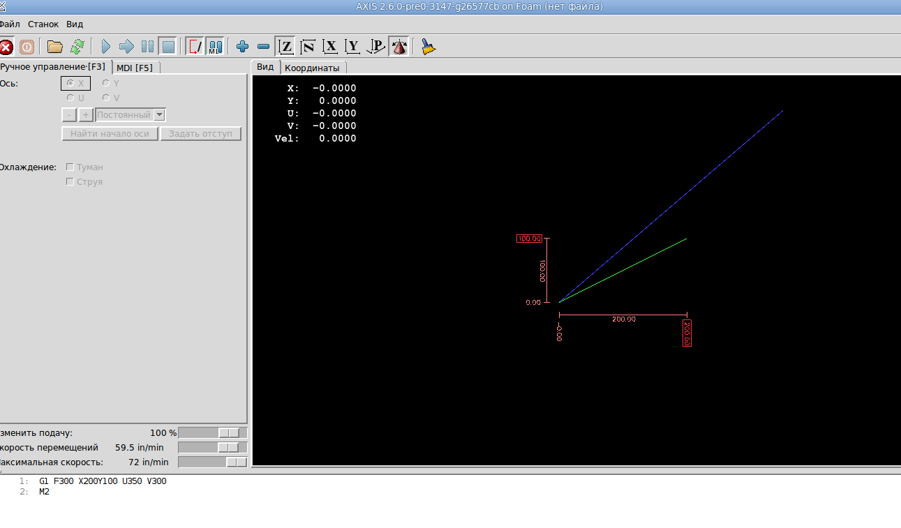

1240 писал(а):Одним из плюсов (очень больших) считаю наличие визуализацию УП
как вариант - взять за основу патч foam...
xy и uv уже есть , z и w можно организовать по разному (в отображении они не нужны особо)
пример:
Выделение_038.png (3160 просмотров) <a class='original' href='./download/file.php?id=28897&mode=view' target=_blank>Загрузить оригинал (49.34 КБ)</a>

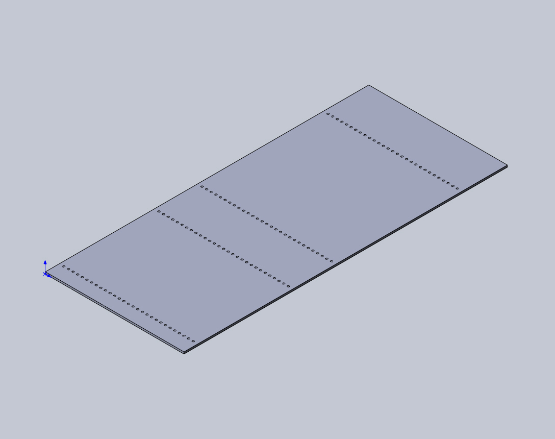

Всё "Железо" уже есть.
Я меняю (выбрасываю) сервопривод (по которому нет никакой поддержки (Привет Анатолию Валентирову!)) на ШД с которым я уже давно работаю.
И настраиваю LinuxCNC.
Инструмент уже твердосплавный.
Автосмена не нужна тк весь лист обрабатывается одним типом инструмента .
Примерный вид изделия в прикрепленном файле.
Для каждого портала можно задать свою зону обработки.
Проблема может быть в том, что порталы имеют какую-то толщину и определенный участок посредине листа, это или мертвая зона или они могут там столкнуться.
Лист.JPG (3150 просмотров) <a class='original' href='./download/file.php?id=28898&mode=view' target=_blank>Загрузить оригинал (80.01 КБ)</a>

Сообщения: 8167
Репутация: 1589
Сообщение nkp »
попробовал движение
https://www.youtube.com/watch?v=mvnigF129SA
Ворон226
Сообщения: 1887
Репутация: 181
Сообщение Ворон226 »
nkp писал(а):попробовал движение
И как?
Сообщения: 8167
Репутация: 1589
Сообщение nkp »
Ворон226 писал(а):И как?
я про движение в визуализации...
