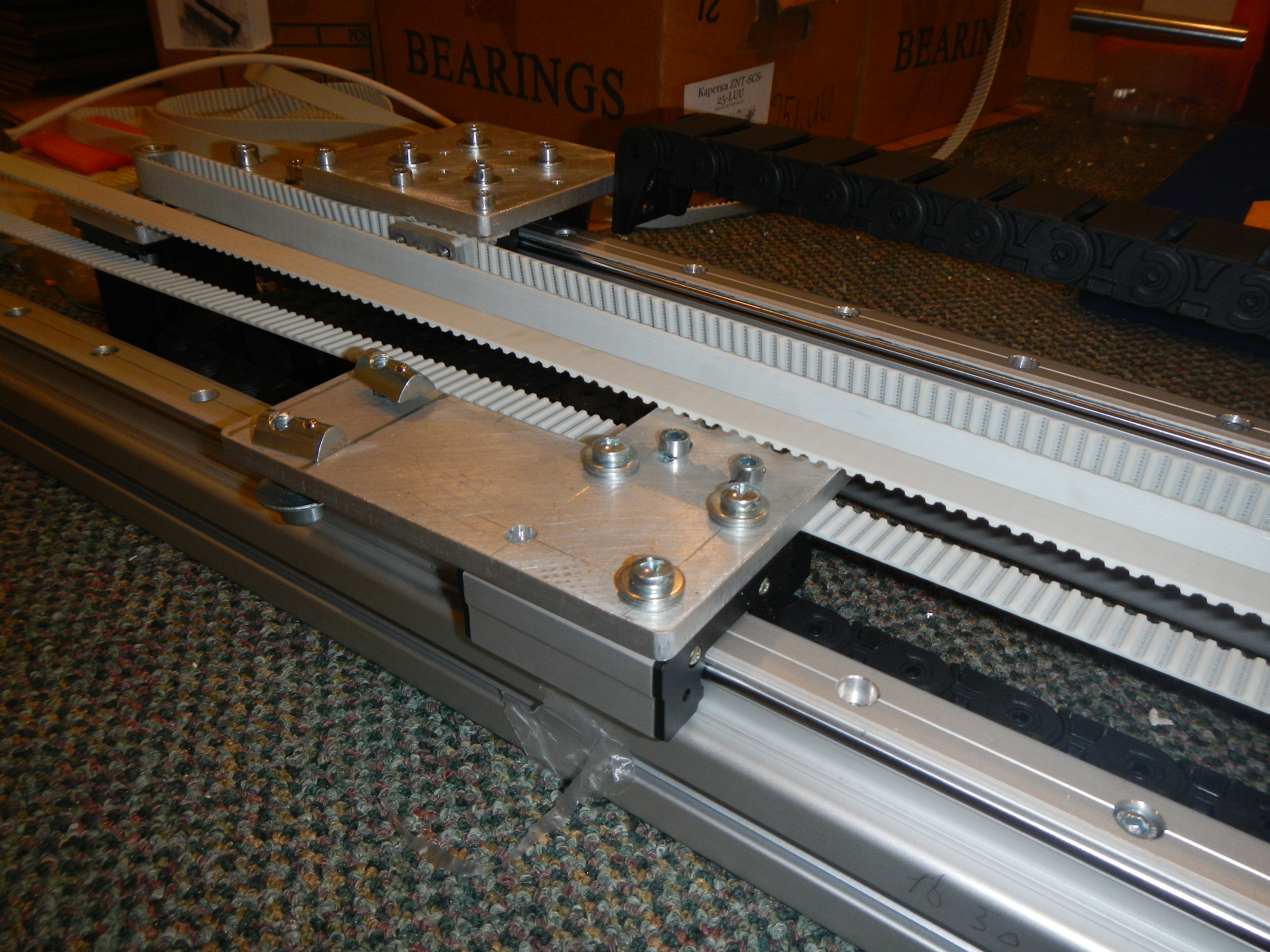

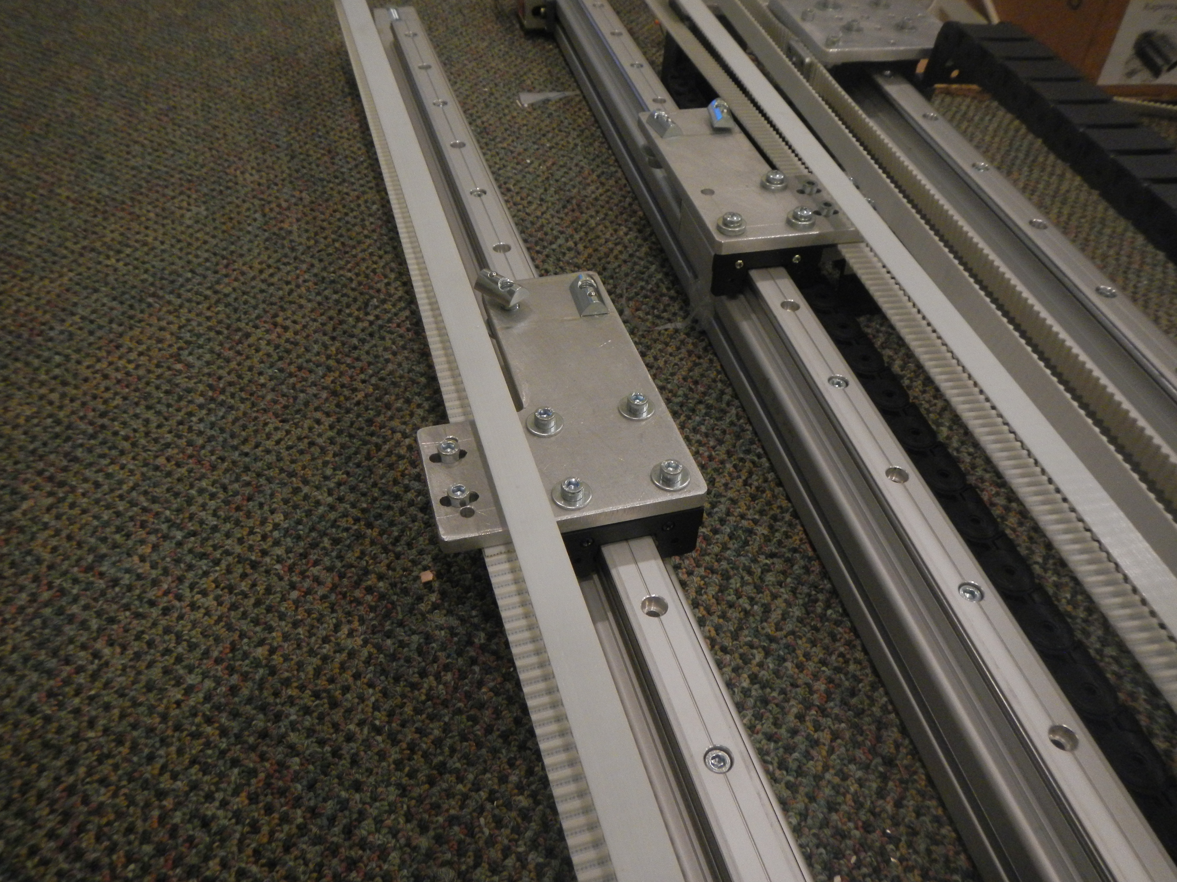

Основная проблема будет не с канавками от пробега, а с диаметром трубы. Каретки могут или не налезть на трубу или сильно болтаться на ней.
Re: Использовать в качестве направляющей алюминиевую трубу?
Veeeo писал(а):а стальные валы какого диаметра достаточны? как это посчитать?
20- наверное и будет оптимальным... 16-е будут сильно прогибаться на 2-х метрах.
Для слайдеров у нас фотографы в основном брали рельсы на радиальных подшипниках: http://www.cnc-box.ru/Products/Рельсы_н ... одшипниках они гораздо более неприхотливы, более легкие и их можно закрепить по всей длине. Их обычно ставят на алюминиевый профиль, чтобы добавить жесткости. Обычно хватает 1 рельсы и 1 каретки.
Вот так примерно выглядит:
DSCN1687.JPG (2768 просмотров) <a class='original' href='./download/file.php?id=28779&mode=view' target=_blank>Загрузить оригинал (2.59 МБ)</a>
DSCN1689.JPG (2768 просмотров) <a class='original' href='./download/file.php?id=28780&mode=view' target=_blank>Загрузить оригинал (2.55 МБ)</a>
