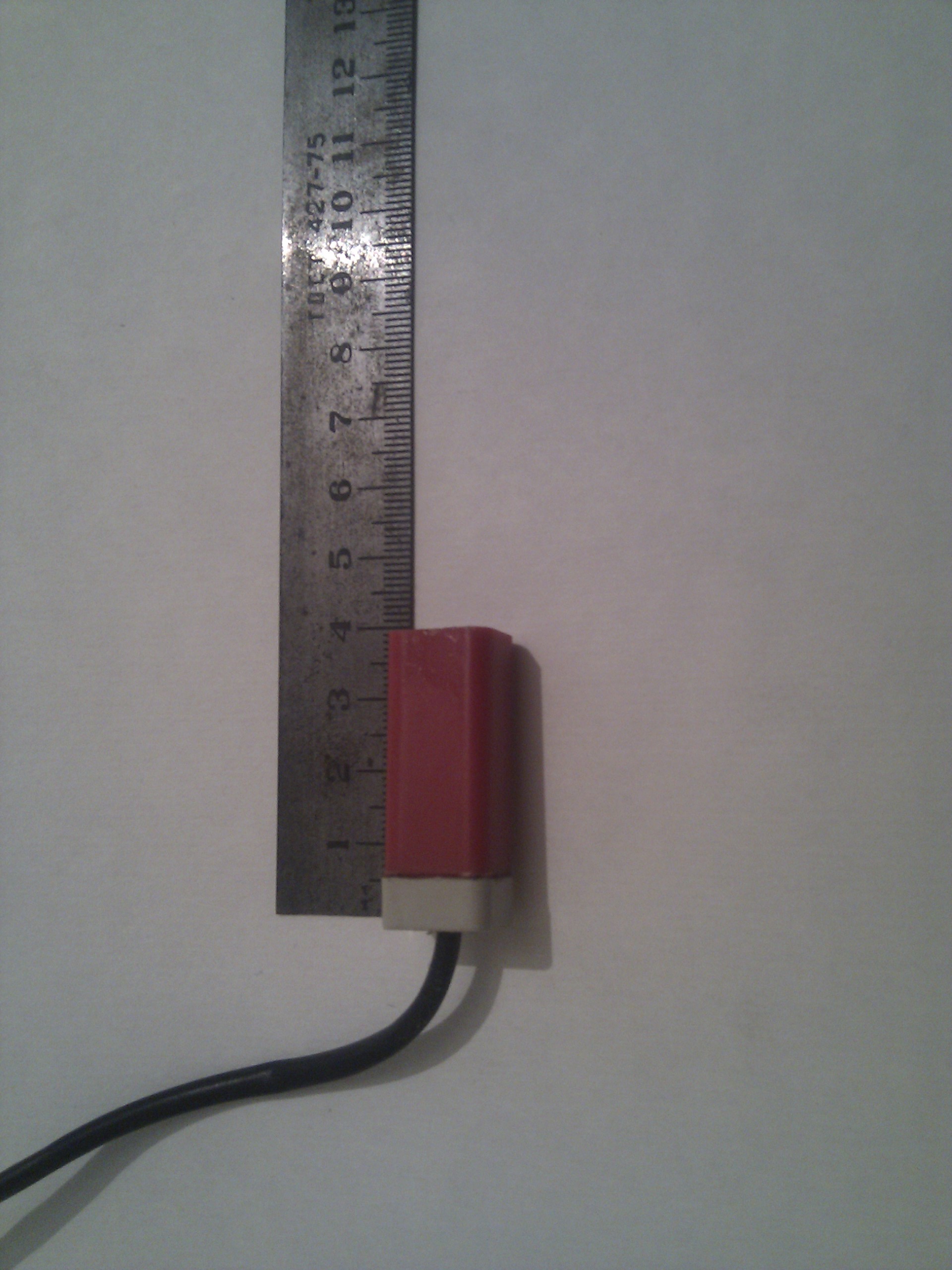

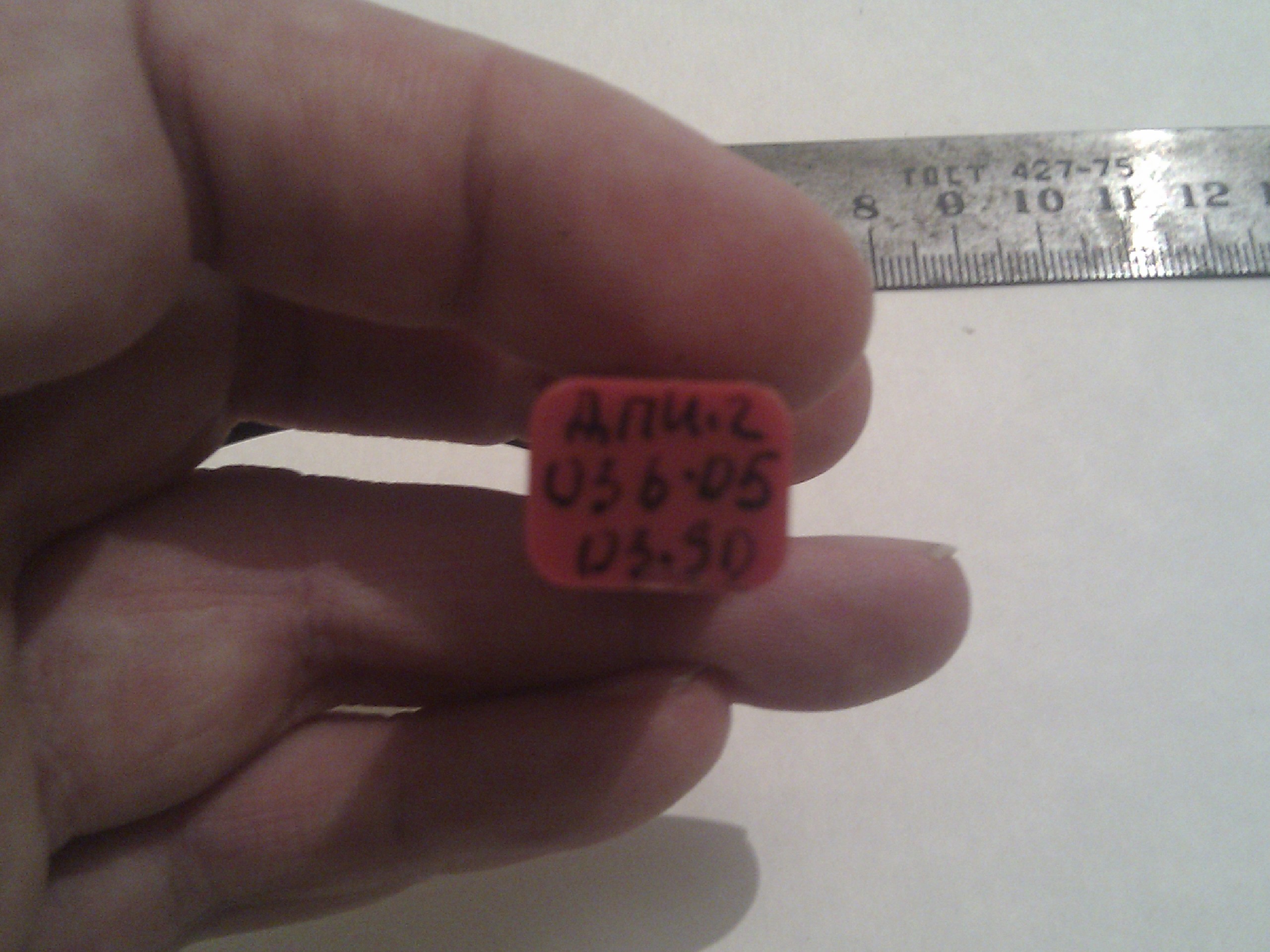

Общем, попалась кучка "датчиков" с маркировкой как название темы(ДПИ-2-036-05). Поиски совсем ничего не дали. Датчик точно индукционный - флажок-маркер сделан из магнитомягкого металла(железо, может что-то похожее), и запрессован в люминь кареток. На поднесение железной отвёртки также реагирует.
Из датчика выходит три провода: красный, чёрный и белый. Спасибо тем, кто делал датчик за то что применили "стандартный" цветовой код проводов: чёрный масса, красный плюс питания. белый - сигнал.
По сигналу отдельная песня - при питании +5в на белом проводе напряжение 10в! При поднесении железяки к торцу датчика - падает до нуля.
Итак вопросы:
1) Хотелось-бы узнать что это за датчик более конкретно, желательно с документацией
2) разъясните, что за "чудеса" с выходным сигналом? Откуда +10 при питании +5в, и вообще - можно-ли эти датчики прицепить как "домашние" к станку? Не сдохнут-ли входные оптроны на плате развязки?
Фото прилагаются:
общий вид(габариты 40х10х15мм)
IMG_20140428_180631.jpg (2656 просмотров) <a class='original' href='./download/file.php?id=27603&mode=view' target=_blank>Загрузить оригинал (638.09 КБ)</a>
Маркировка
IMG_20140428_180712.jpg (2656 просмотров) <a class='original' href='./download/file.php?id=27604&mode=view' target=_blank>Загрузить оригинал (702.03 КБ)</a>

megagad писал(а):разъясните, что за "чудеса" с выходным сигналом? Откуда +10 при питании +5в,
такое бывает при питании от низкого напряжения.
megagad писал(а): Не сдохнут-ли входные оптроны на плате развязки?
поставь гасящие резисторы и не парься.
Сколько не использовал ДПИ, датчики питались от 8 (рекомендовано от 10) до 24 вольта. ( в некоторых РЕДКИХ СЛУЧАЯХ от 15 до 36В)
При низком питании у ДПИ может значительно плавать зона срабатывания. и увеличится задержка срабатывания.
