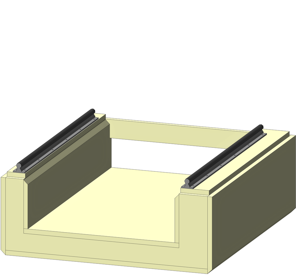

Добрый вечер. Подскажите, фанеры толщиной 15 мм будет достаточно для вот такой конструкции или лучше 18мм? Но возможно что и 12 мм хватит. какой будет оптимальный вариант? Габаритные размеры 816х310х906 (ШхВхГ). В модели использованы детали толщиной 18 мм.
Сборка_CNC2(Разнесен).png (3985 просмотров) <a class='original' href='./download/file.php?id=26856&mode=view' target=_blank>Загрузить оригинал (219.01 КБ)</a>
Сборка_CNC2.png (3985 просмотров) <a class='original' href='./download/file.php?id=26857&mode=view' target=_blank>Загрузить оригинал (139.89 КБ)</a>

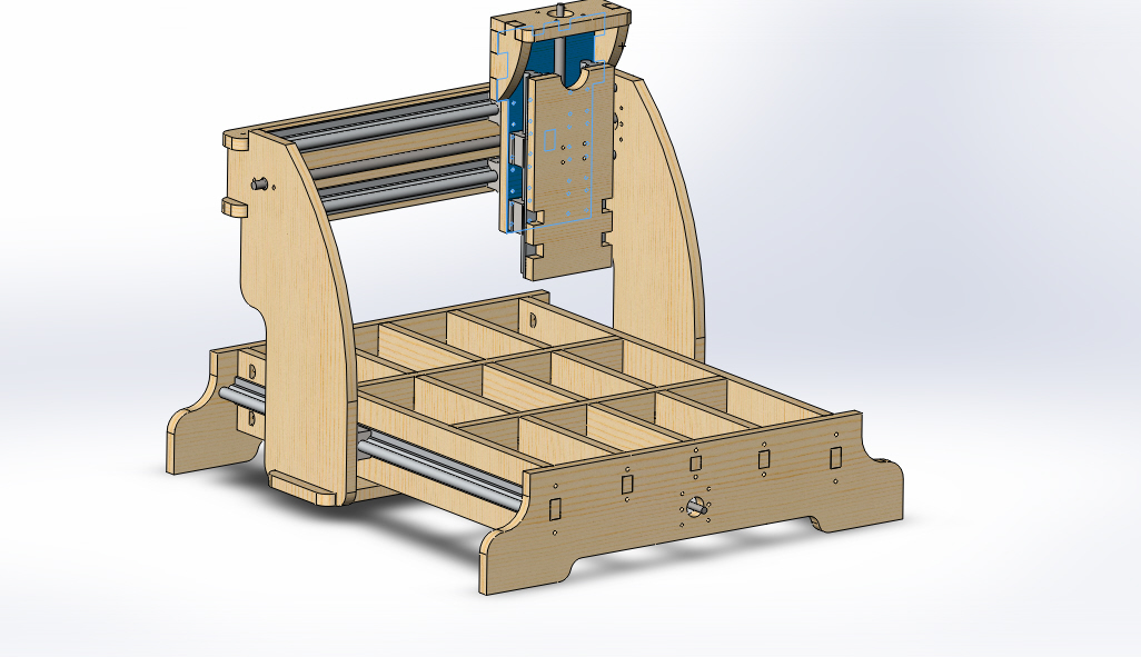

Немножко нужно поконтрасней сделать картинки, плохо видно. Немного не понятно еще как Вы будите это скреплять. Можно использовать шип-паз, или стяжки.
Если Вы не против я приложу свою модельку. Делал из 18 мм фанеры. Основание получилось довольно таки увесистое.
Сборка.JPG (3988 просмотров) <a class='original' href='./download/file.php?id=26855&mode=view' target=_blank>Загрузить оригинал (265.55 КБ)</a>

Картинки поправил.
Думал по проще и подешевле посадить все на клей и на саморезы (шип-паз трудоемко вручную). Увесистое оно как бы в любом случае будет (более или менее), нужна приемлемая жесткость, но чтобы и не городить слишком толстый "забор".

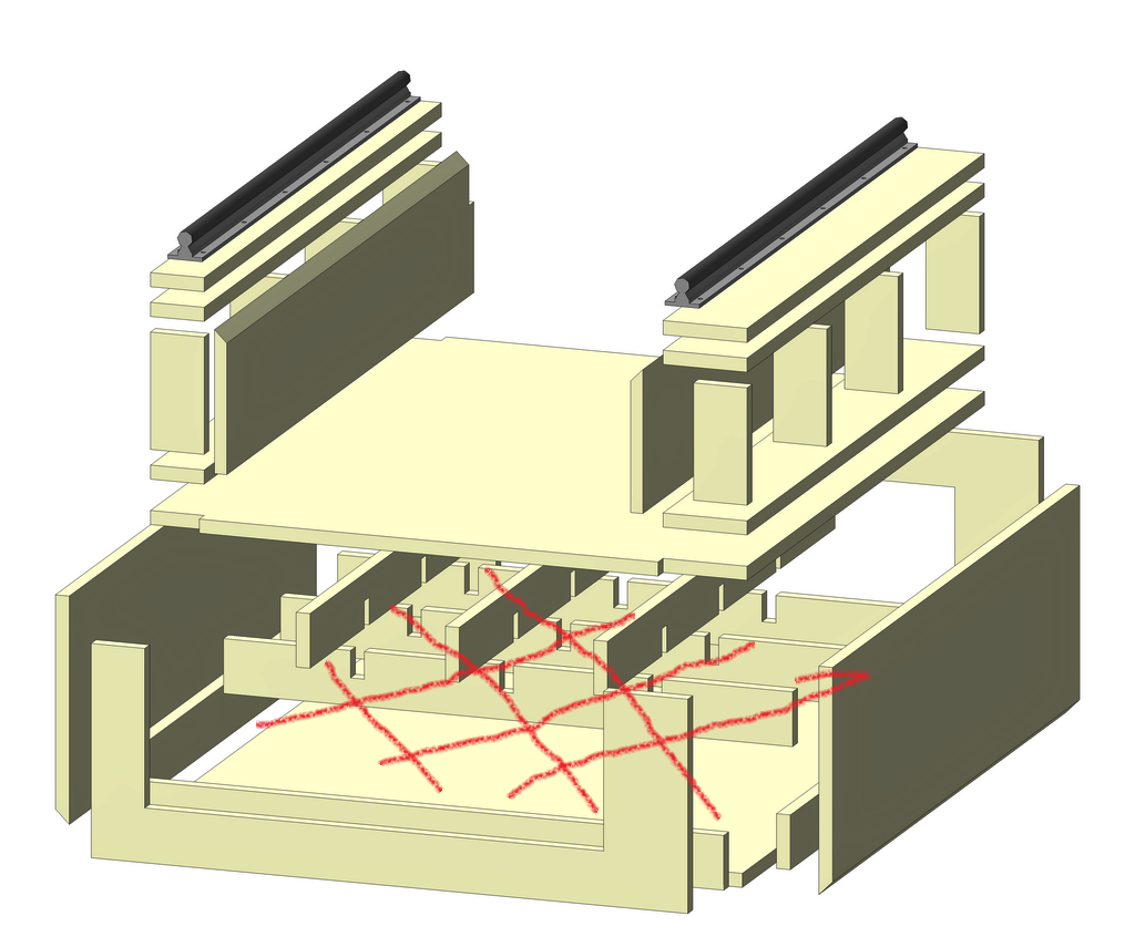

crazzian, решетку что между левой и правой "колонной" повернуть на 45° - так будет больше крутильная жесткость, которой в основном и не хватает

Не совсем понял что куда.

aegis писал(а):crazzian, решетку что между левой и правой "колонной" повернуть на 45° - так будет больше крутильная жесткость, которой в основном и не хватает
aegis, ни какой разницы 45 или 90 кроме гемороя. :)
Делайте соту из 18мм а верх (стол) и низ (днище) из10-12мм, всё на клей и фиксацыя шурупами.Будет крута.

crazzian, нарисовал красным где надо
Сборка_CNC2(Разнесен).png (3945 просмотров) <a class='original' href='./download/file.php?id=26858&mode=view' target=_blank>Загрузить оригинал (337.46 КБ)</a>
vala писал(а):aegis, ни какой разницы 45 или 90 кроме гемороя
не хочу вдаваться в подробности, но есть разница с точки зрения сопромата и восприятия касательных напряжений тонкостенными элементами.

А если сделать как на второй картинке в первом сообщении , только пустотелую , а потом залить полимер Бетоном ( и арматуру накидать ) , то потом даже и переделывать не захочется и шума меньше будет и алюминьку пофрезеровать можно будет .
