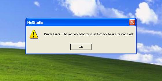

Доброго всем времени суток. Установили плату NcStudio в компьютер и ПО соответственно. Но после перезагрузки, установки драйвера и попытки запустить ПО вываливается следующая ошибка:
Что делать не знаем. (8150 просмотров) <a class='original' href='./download/file.php?id=26753&mode=view' target=_blank>Загрузить оригинал (19.22 КБ)</a>

В свойствах системы/оборудование найди плату и принудительно укажи путь к драйверу. Драйвер в папке с установленной программой.

Всё равно выдаёт туже ошибку.
Либо я не так что-то сделал.
Одно дополнение. плата не подключена к станку. Это может быть причиной?

Нет. Главное, чтобы в компе стояла.
Какая плата стоит и какую версию ПО ставишь?

Стоит синий китай.
версия V5.4.68

Net Frameworks какой стоит? Ей нужен 2-й

А может быть причиной то, что у меня стоит Windows XP Pro SP3?

Вполне

Net Frameworks поставил, а он туже ошибку выдаёт. Сейчас попробую хрюшу переустановить.

Решение найдено. Windows SP2 + Net2.0 + NcStudio 5.5.60

У меня без проблем встало на чистую лицензионную XP, скачавшую все обновления, т.е SP3, никаких фреймворков не ставил.
Re: NcStudio ошибка драйвера
И я, как-то не парился, и поставил на Win7.
Другой вопрос в том, что для большинства плат действительно подходит именно 5.5.60.

Сеть и всякие драйвер паки устанавливают свои дрова. А нужно именно с папки nc studio
