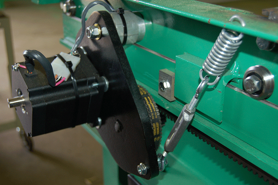

Здравствуйте.
Никак не могу понять, как закрепить шкив, что бы он свободно вращался, не выпадал, да еще к нему было закреплено зубчатое колесо. (Пример во вложении). Объясните, пожалуйста.
Fixed_for_web1.gif (1746 просмотров) <a class='original' href='./download/file.php?id=26467&mode=view' target=_blank>Загрузить оригинал (337.38 КБ)</a>

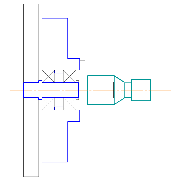

Установить на подшипники....

Я бы сделал вот так
2014-04-03_191255.jpg (1674 просмотра) <a class='original' href='./download/file.php?id=26555&mode=view' target=_blank>Загрузить оригинал (44.94 КБ)</a>

Спасибо громадное Nick, Боотур. Дойду до этапа реализации - поделюсь как получилось.
