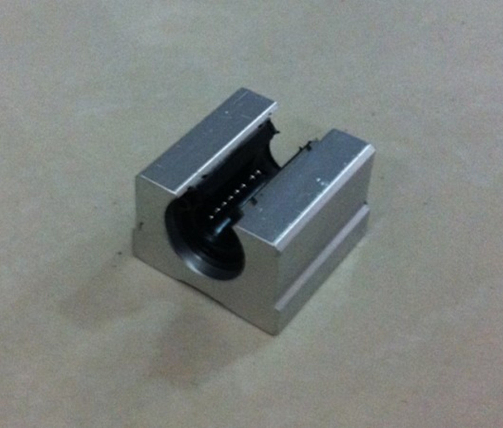

Собственно вопрос в названии темы, а детали таковы, небольшая модернизация станка и требуется увеличить ход по Z, самый простой вариант чуть сдвинуть имеющиеся подшипники, либо заменить 4 обычных на два удлиненных, на 16 валах удлиненные 85 мм, а мои обычные сейчас по внешним сторонам дают 100мм, так вот что лучше?
Думаю если сдвигать вместе те что есть то между ними будет грязь набиваться.

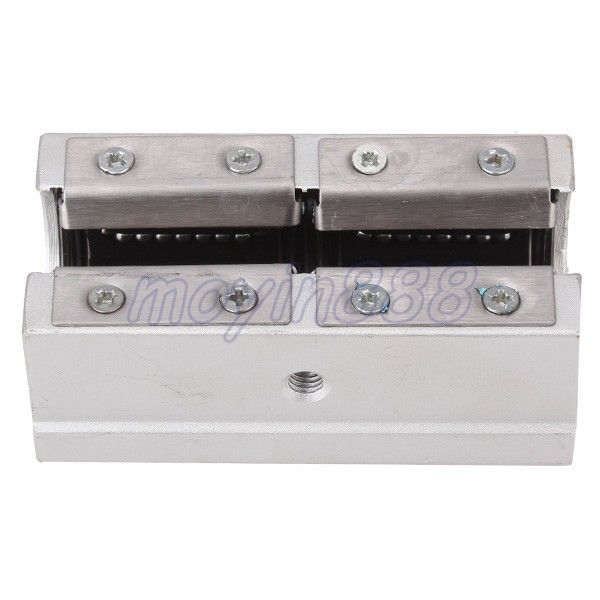

Вот если взять два обычных и представить их как один, то с учетом промежутка между ними длина будет 100мм, хочу их сдвинуть вместе без зазора, тогда ход по оси немного увеличится. Но я подумал что если вместо 4х обычных взять два удлиненных они по 85 мм, то на то и выйдет. но есть нюансы, в частности между двумя подшипниками не будет набиваться грязь.
Вот такие у меня сейчас установлены. (3030 просмотров) <a class='original' href='./download/file.php?id=26342&mode=view' target=_blank>Загрузить оригинал (157.79 КБ)</a>
А вот удлиненный, длина 85мм. (3030 просмотров) <a class='original' href='./download/file.php?id=26343&mode=view' target=_blank>Загрузить оригинал (31.32 КБ)</a>

Важно, какое расстояние между центрами подшипников - от этого зависит, на сколько жестко ось Z будет удерживать позицию параллельно направляющим.
Грубо говоря - если заменить на 1 удлиненный - велика вероятность, что ось просто будет болтаться.

Вот и вопрос как оценить, повлияет ли изменение на 15мм между центрами подшипников на жесткость. Если да то вообще менять ничего не стоит.

Если для Ваших задач нужен немного больший ход по Z, сдвигайте каретки и не мучайтесь. Ну уменьшите глубину фрезерования за проход или скорость подачи и всё.

В удлиненных подшипниках если срезать внутренние юбки(сальник) у подшипников, и поставить на место кавотницу в резьбу сбоку (не путать это не для устранения люфта), то и грязь между подшипниками не будет скапливаться.

Наверное Тавотницу, ну и да не подумал я о том что там есть сальники внутренние, так что смысла нет в удлиненных.
